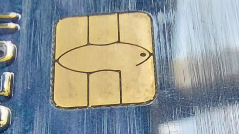

Depuis 3 mois je range ma carte bancaire dans un étui RFID. Aujourd'hui ma carte est devenue définitivement muette . Peut-il y avoir un lien entre ces 2  choses ?

    L'article de presse-citron indiqué par MPMP10 et brucine est un tissu d'âneries !
    l'aluminium est paramagnétique et est incapable de désaimanter un matériau ferromagnétique.
    De plus, les cartes bancaires actuelles n'utilisent plus depuis longtemps les pistes magnétiques. Elles utilisent des ondes radio (technologie RFID/NFC) qui sont effectivement bloquées par l'aluminium.

      Les nombreux frottements induits par le fait de glisser votre carte bancaire systématiquement dans l’étui anti-RFID risquent aussi d’abîmer les contacts de la puce, rendant votre carte muette.
      Et pour le frottement, il s'agit d'une ânerie aussi !
      Il y a bien un frottement quand on la range dans l'étui en question !

      Quand je travaillais, j'avais toujours dans ma poche un mouchoir propre qui ne servait qu'à essuyer les cartes Vitale ou bancaires muettes et l'action leur rendant très souvent la parole.
    3. Pierr10 Messages postés 13861 Date d'inscription   Statut Modérateur Dernière intervention   5 858 > brucine Messages postés 25298 Date d'inscription   Statut Membre Dernière intervention
      Sur une carte bancaire en fin de vie, il y a des traces de frottements au niveau de la puce. Elle n'est pas pour autant muette.
      Et ici, on parle bien du "sans contact".
