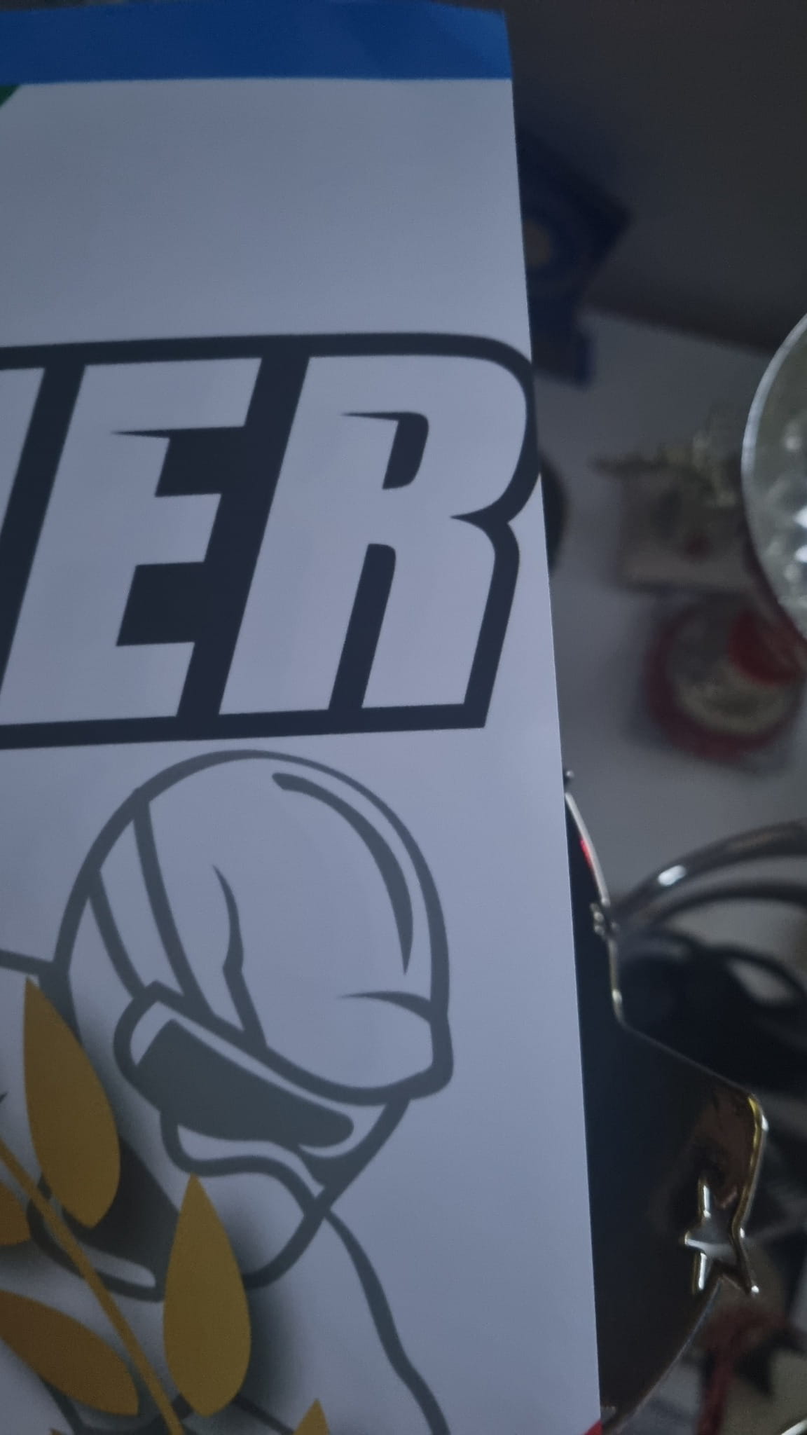

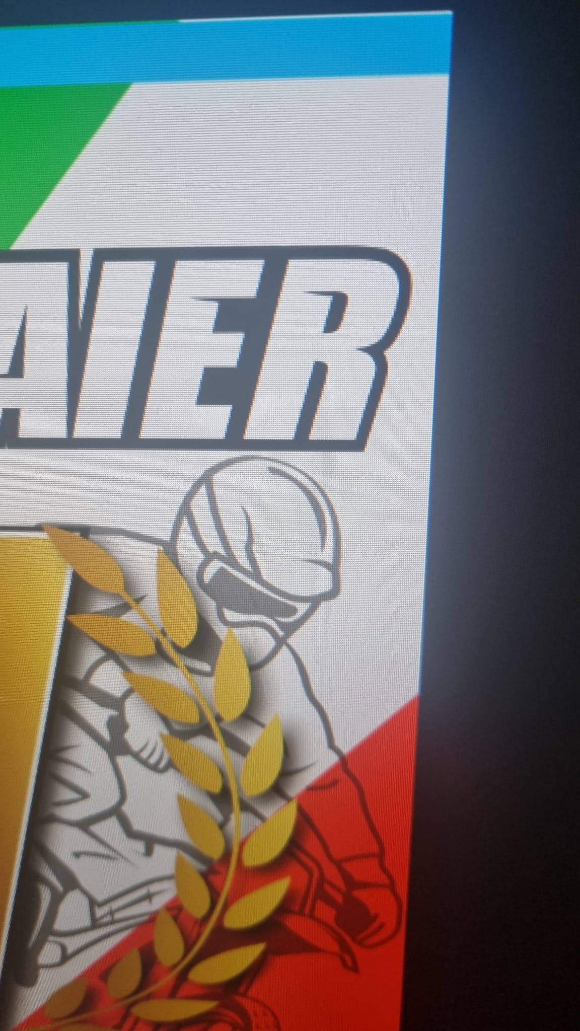

Je possède une OfficeJet Pro 9730e et depuis quelques jours mon impression A3 est trop grande.
Je vous explique de manière plus claire, j'ai un design A3 réalisé sur Photoshop que je souhaite imprimer en A3 mais depuis quelques jours le design est coupé à droite. Comme si il était trop grand alors que non.
J'ai déja imprimé le même design auparavant et tout était nickel. J'ai essayé de modifier les réglages d'échelle, de réinitialiser l'imprimante mais rien y fait alors que tout allait bien avant. L'impression A4 est elle ok. Je vous mets ci-joint les photos pour que vous compreniez mieux de quoi je parle pour voir la différence entre mon rendu sur le pc et après l'impression.

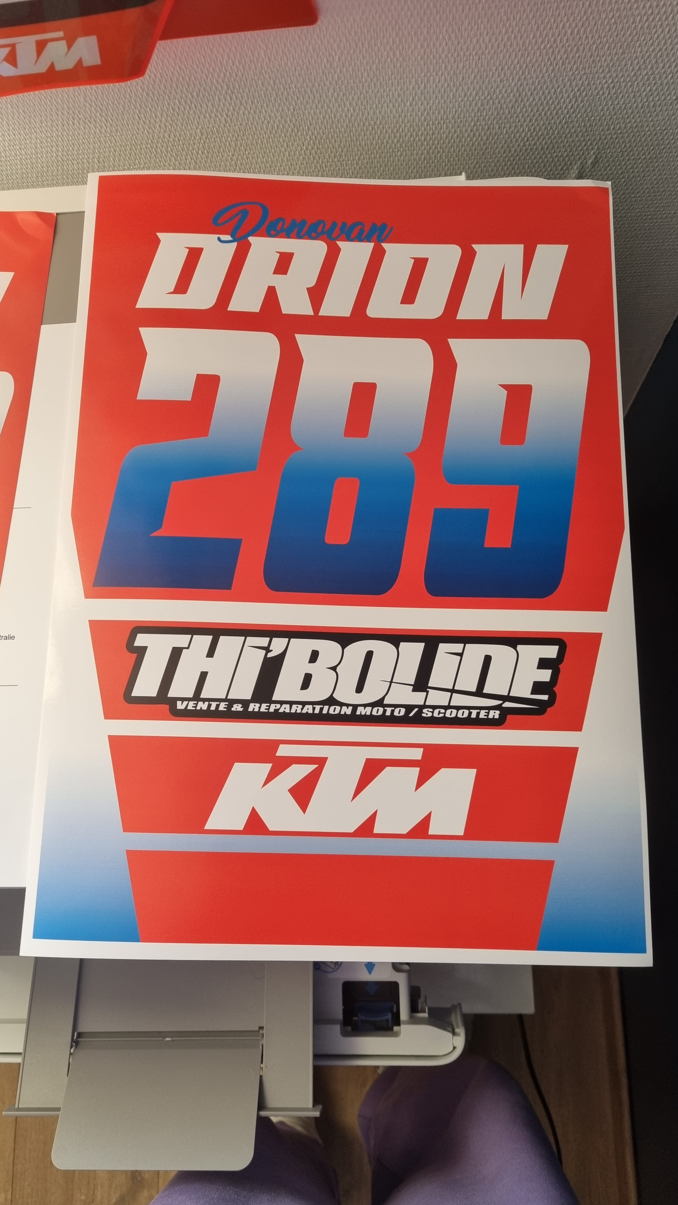

        Sur la première photo c'est le design imprimé sous type papier ordinaire et donc avec bordure ( obligatoire). La il apparaît en complet mais bordures..

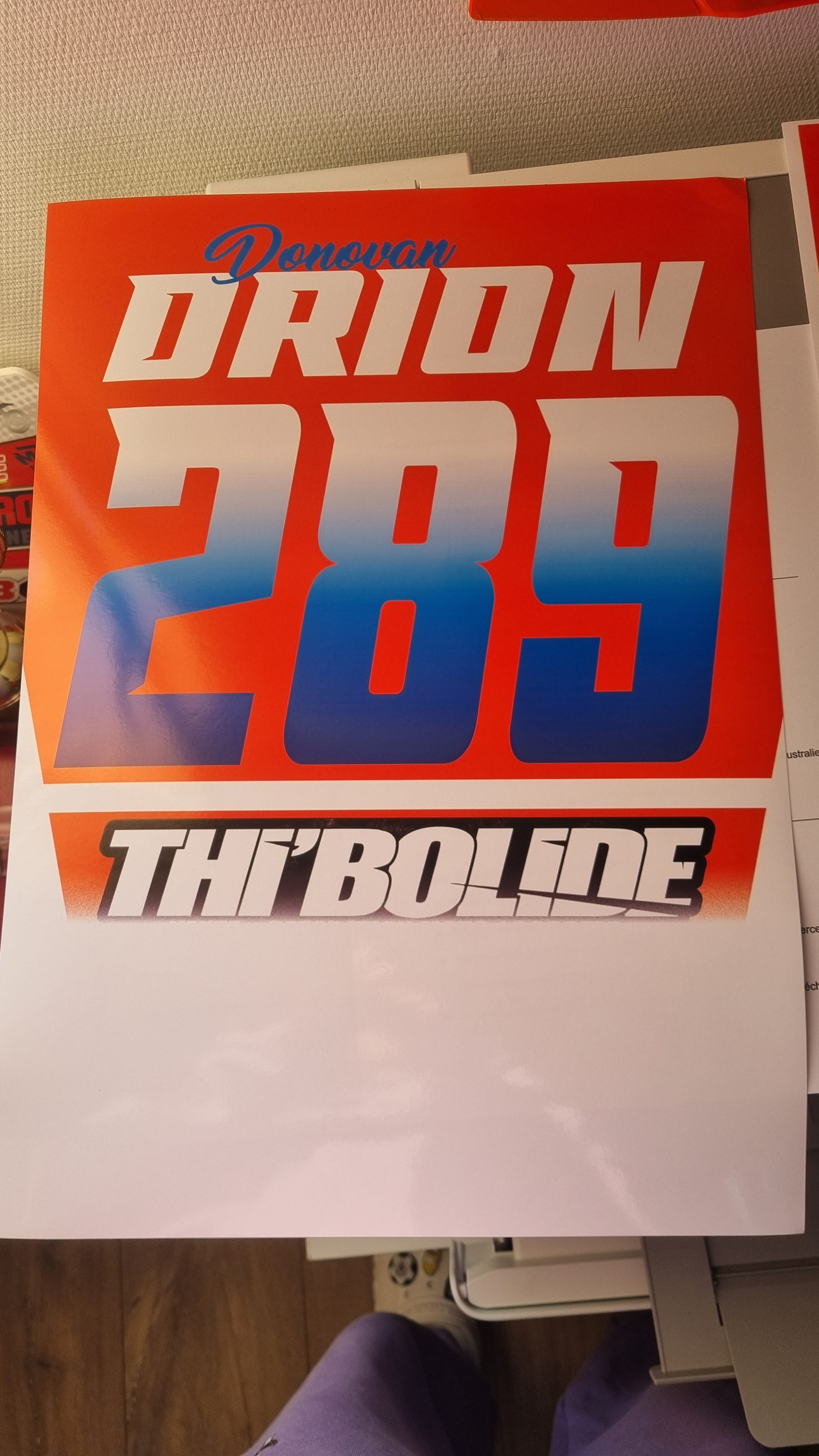

        Et sur la deuxième image il apparaît sans bordure imprimé sous type papier photo mais tu vois qu'il est coupé encore une fois comme sur la droite.

                J'ai également remarqué sur mon impressions A3 avec bordure que les bordures n'étaient pas égales et pas droites. Ça peut peut être être lié
