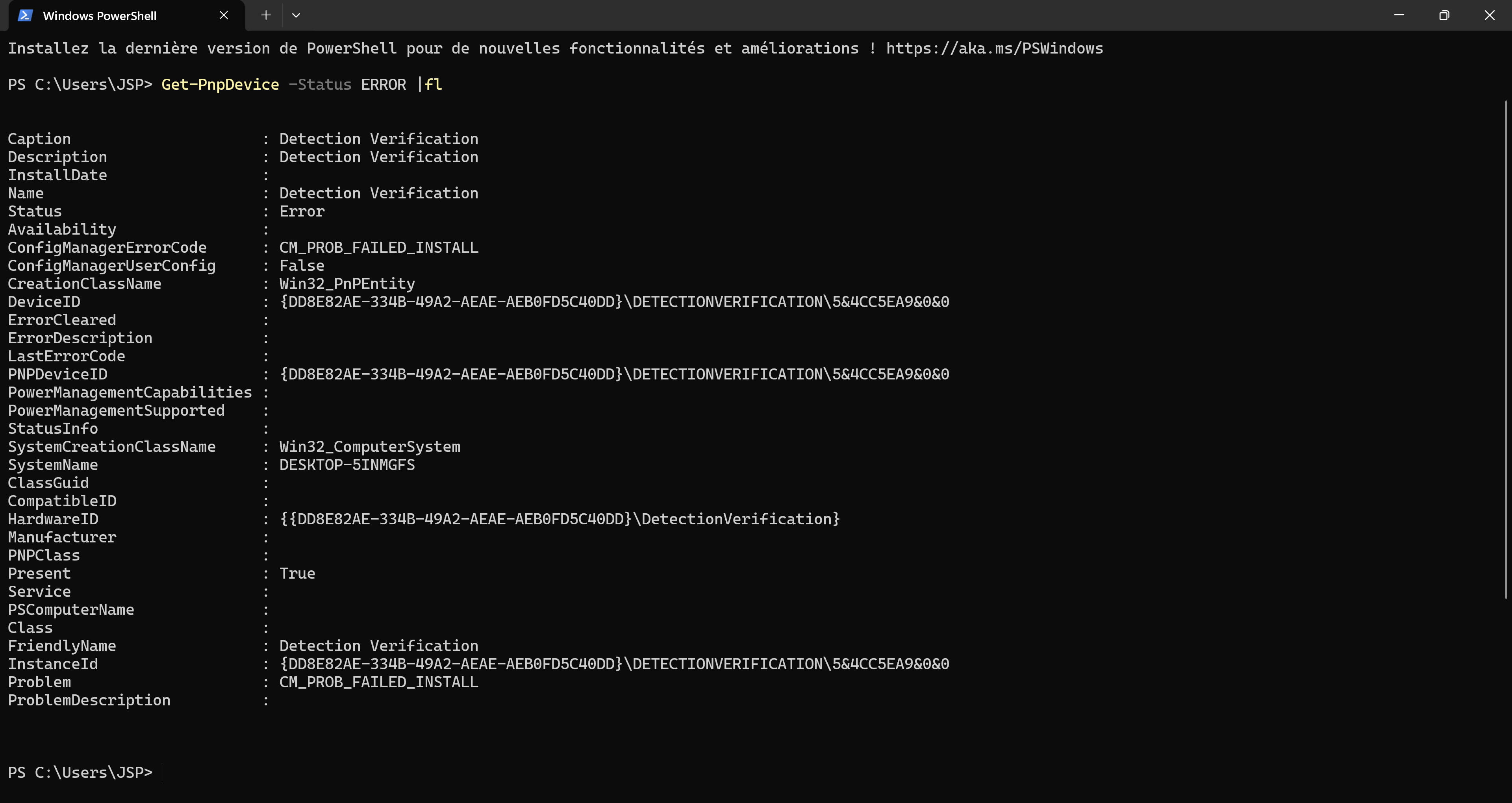

  2. bonjour,
    pouvez-vous ouvrir powershell et executer cette commande (copier-coller):
    Get-PnpDevice -Status ERROR |fl
    partager une capture ecran ou photo ici.
    merci
    1. voila la capture
    2. @jsp13

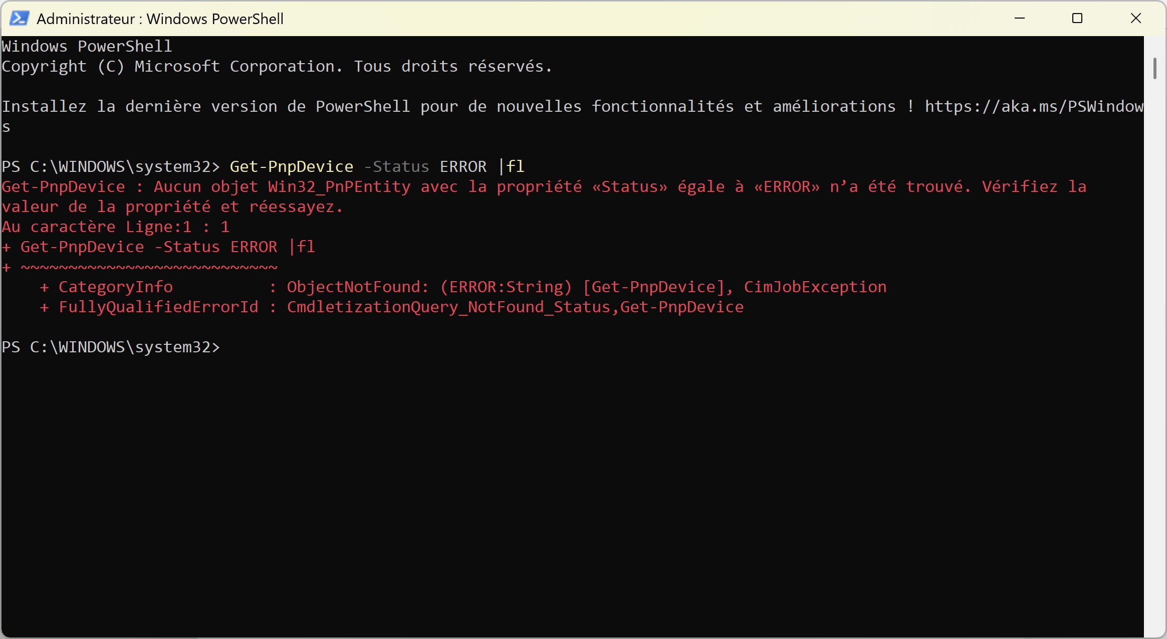

      merci,
      rdv ici https://support.hp.com/fr-fr/drivers/laptops laisser hp detecter votre pc puis télécharger et installé le Pilote audio.
      redemarrez .
      relancer la commande voir si l'erreur est résolu si rien ne s'affiche deja la ont sera bon.
      Tester avec votre moniteur.
