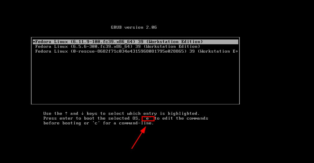

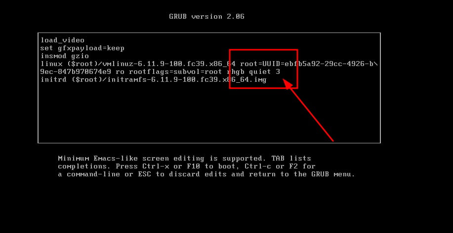

  5. Bonsoir,
    je te propose une derniere chose, comme dit plus haut j'avais eu des problème avec wayland il y a quelques temps donc je te propose de le désactiver et de faire le test.
    Procédure:
    Démarrez une fois sur le grub appuie sur e ; tu devrais voir ça :
    Ajoutez 3 juste après quiet et F10 pour valider
     Connectez-vous en console et ouvrez le fichier custom.conf avec sudo
    sudo nano /etc/gdm/custom.conf
    Décommentez la ligne suivante en retirant le #
    #WaylandEnable=false
    ... devient :
    WaylandEnable=false
    Enregistrez Ctrl +x et Y oui
    Rédemarrez.
    Si ça ne fonctionne toujours pas, répéter les étapes précédentes, mais recommenter la ligne en
