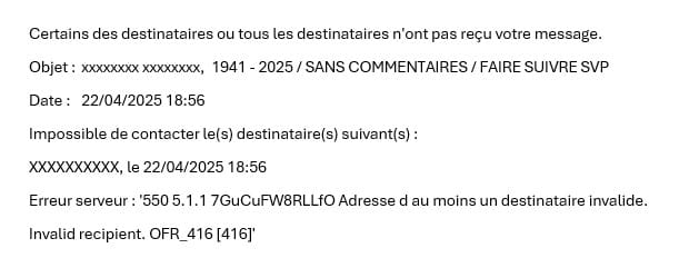

Je reçois ce mail à un contact valide :
S'agit-il d'une boîte mail saturée ou d'une adresse devenue invalide ?

    Sauf certains cas complexes (par exemple serveurs Exchange) l'erreur est toujours due à ce que l'adresse est fausse.
    Une boîte pleine en retourne le code explicite avec un code 552.

        Encore ce matin, adresse valide, boîte mail du contact vide :
        Erreur serveur : '421 4.1.1 owyKuyGXiNCQV Service refuse. Veuillez essayer plus tard. Service refused, please try later. OFR203_408 [408]'
        Incompréhensible...
        C.G.
          Là on n'est plus tout à fait sur la même question.
          Panne du serveur (peu probable mais on ne sait jamais) ou bien rejet par le serveur parce que envoi en nombre et suspicion de spam; dans ce dernier cas, faire l'envoi aux différents destinataires ensemble en copie cachée CCI.
