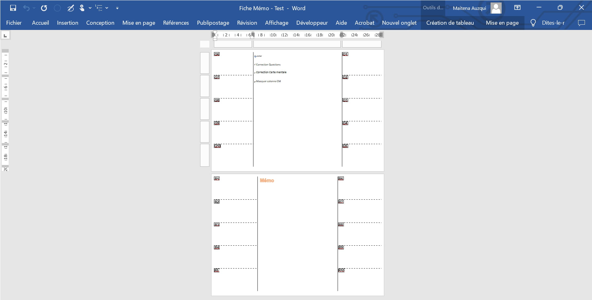

Masquer/afficher colonne de tableau avec case à cocher
Je cherche un code afin que :
- lorsque je coche la case "Masquer colonne CM", la deuxième colonne de mon tableau deuxième tableau se masque.
- lorsque je décoche la case "Masquer colonne CM", la deuxième colonne de mon tableau deuxième tableau apparaisse avec une largeur de 13.75 cm.
J'ai tenté ceci mais cela ne marche pas .
Private Sub CheckBox3_Click()
If CheckBox3 = True Then
ActiveDocument.Tables(2).Columns(2).Width = CentimetersToPoints(0)
Else:
ActiveDocument.Tables(2).Columns(2).Width = CentimetersToPoints(13.75)
End If
End Sub
D'avance merci pour votre aide.

Le code ne fais pas ce que je souhaite.
Quand je coche, la ligne de séparation entre la deuxième et troisième colonne se masque et la colonne se déplace de 2 mm vers la droite (comme si la colonne 2 s'élargissait légèrement). Or, je souhaiterais que la 2eme colonne soit masquée et donc que la troisième vienne se coller à la première.
Quand je décoche, le tableau revient à la position de départ. Cette partie fonctionne bien.

J'ai modifié mon code. Ça fonctionne lorsque les cellules sont vides mais pas quand elles contiennent quelques choses.

J'ai trouvé une autre idée pour contourner mon problème. Mais il me reste un dernier souci à régler.
La case à cocher "Projeter Réponses" fonctionne comme je le souhaite dans le tableau 2 (affichage de la colonne 3 en position 2 en cochant puis remise en position initiale au décochage).
Je souhaite faire la même manipulation dans le tableau 1 avec "Projeter Questions". J'ai réutilisé le même code que pour "Projeter Questions". Ça fonctionne bien en cochant mais ça ne revient pas en position initiale en décochant. Je ne comprends pas pourquoi?
Je souhaiterais qu'en cliquant "Projeter questions" il se passe la même chose qu'en cliquant "Projeter Réponses" (affichage de la colonne 3 en position 2

J'ai trouvé une autre idée pour contourner mon problème de départ. Mais il me reste un dernier souci à régler.
Je souhaite faire la même manipulation dans le tableau 1 avec "Projeter Questions". J'ai réutilisé le même code que pour "Projeter Questions". Ça fonctionne bien en cochant mais ça ne revient pas en position initiale en décochant. Je ne comprends pas pourquoi.
Quelqu'un a une solution?
