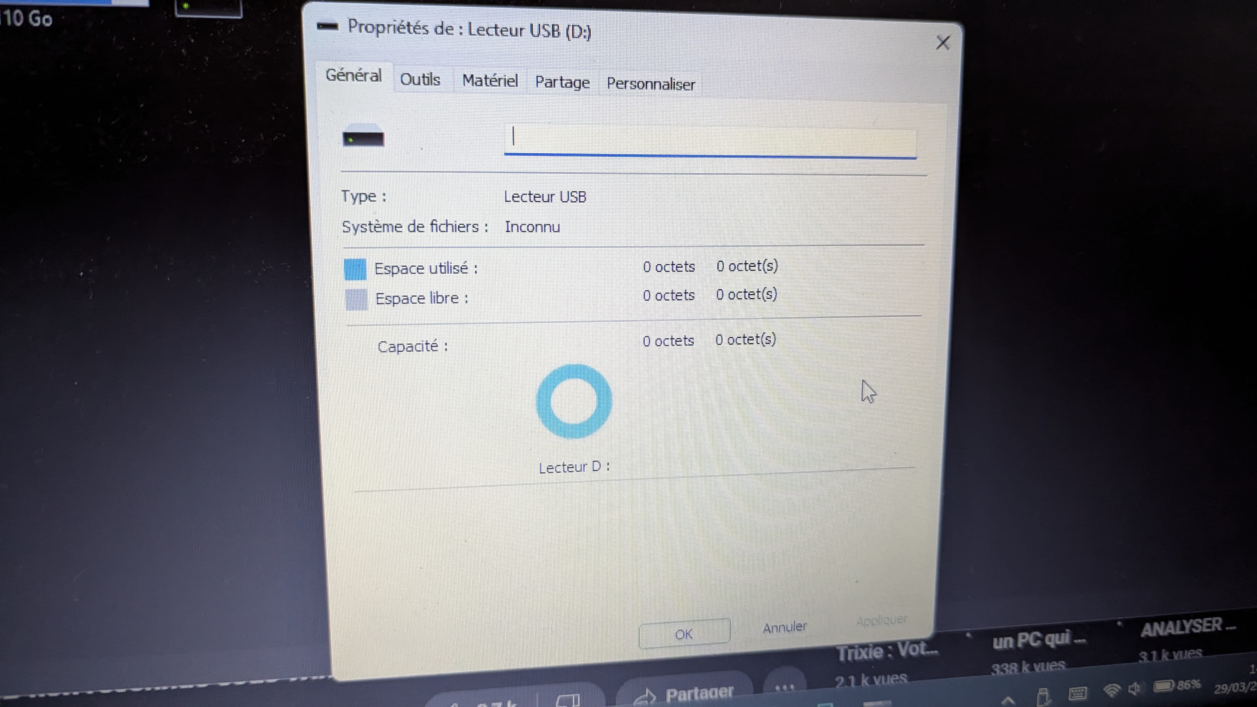

Bonjour, j'ai créer une clé USB boutable avec ma clé USB de 64 go sauf que maintenant quand je la branche à mon pc elle est inutilisable, elle s'allume bien et est détecté mais je ne peux pas aller dessus, sa me met 0 octet de disponible.
Auriez vous une solution svp merci

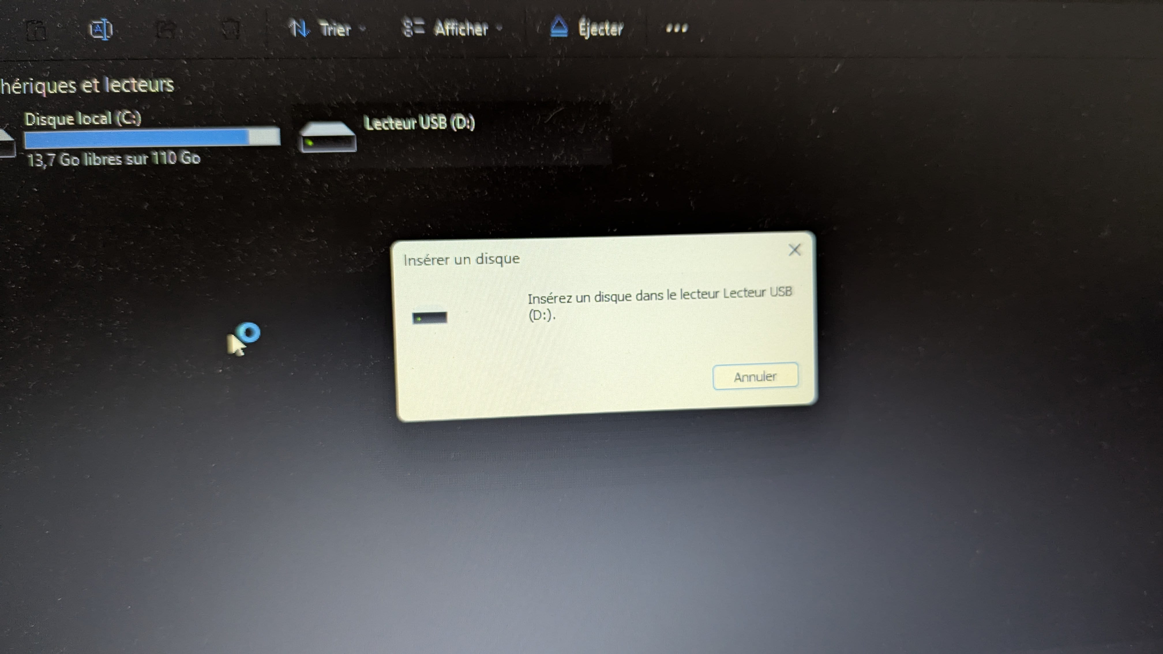

    Rebonjour j'ai tout essayé sa ne fonctionne pas, c'est une clé USB emtec de e 64 go acheté a Carrefour, quand je la met dans le pc elle s'allume bien et le pc la détecte en tant que lecteur USB d, sauf que quand je veux aller dessus sa me dis "insérez un disque dans le lecteur USB d" et je n'ai pas l'option pour la formater . Elle a été acheter il y a 2 semaine environ.

      Au passage, créer sous Windows une clé démarrable de plus de 32 Go c'est chercher les ennuis puisque sauf utilitaire spécifique Windows ne sait la formater que en NTFS ou ExFAT.
      Si c'est une clé formatée pour un format spécifique MacOS ou Linux (HFS, ext(n)...) il est normal que Windows ne la reconnaisse pas et, même si elle est bien réalisée, elle ne peut servir qu'à démarrer dessus à partir du réglage approprié du Bios.
