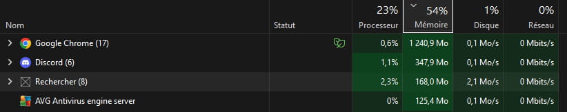

      Est ce que la mémoire joue un rôle dans ces lags (je n'y connais rien)? Genre dans le screen en dessous, jsuis a 50% déjà utilisé, c'est un peu énorme alors que j'ai juste google et discord ?
    4. Modérateur
      @Nyze
      Désinstallez premièrement AVG , qui est surement une grande partie du lag.
      Windows Defender prendra la relève.

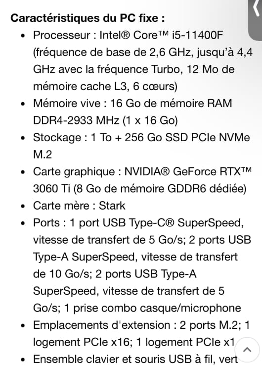

  3. Salut,
    Vous me surprenez beaucoup. Comment vous arrivez même à lui conseiller des changements même de son CPU sans rien connaître de son pc!
      Il me semble avoir vu une image de résumé config qui est maintenant disparue, il avait un Intel 11400 et 16GB RAM etc.
      Ou aurais-je perdu la tête ?
    2. Modérateur
      @fabul
      Salut !
      Je te rassure tu n'as pas perdu la tête, j'ai vu la même chose, il parlait de processeur  i5-11400F et de la carte mère Stark, mais vu que c'était une capture d'écran et que les images insérées dans les messages ont tendance à disparaitre ce qui m'agace car je suis sans arrêt entrain de les remettre sur mes canned speech.
    3. Modérateur
      @bazfile
      Elle est partie avec un doublon plus ancien que j'ai supprimé peut être.
      Ou a été supprimée d'une autre source.
      Sinon mystère.
    4. @fabul
      Vous n'êtes pas fou ! voici le screen qui a disparu.
