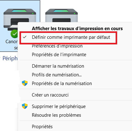

                    Très bien, dernière question:
                    Est-elle définie comme imprimante par défaut ?
