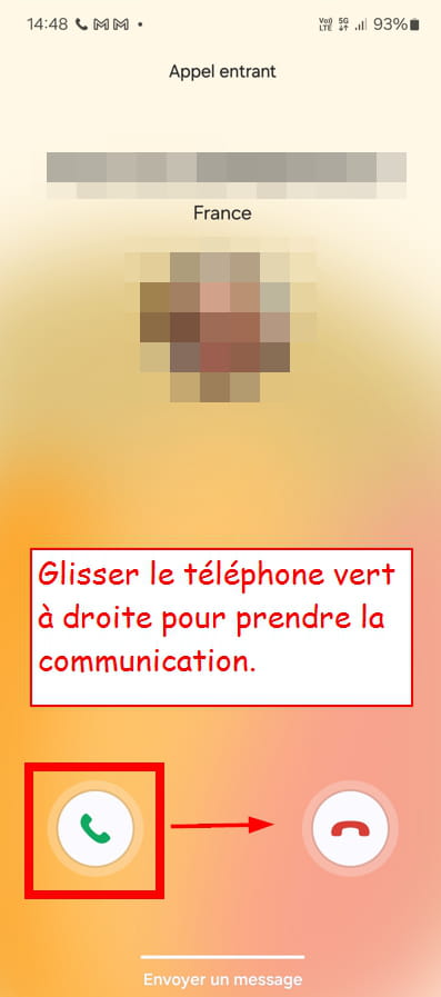

Lorsqu'un appel arrive, je n'ai pas le temps d'entrer le code pin.
Second problème.
Hier, j'étais sur ma messagerie "free", un appel arrive, avec une nouvelle page à l'écran avec l'icone verte pour décrocher, alors l'appui sur cette icone ne me permet pas de décrocher (vraiment étrange).
    Il n'y a pas à entrer le code pin pour prendre une communication : vous faites juste glisser le téléphone vert vers la droite de l'écran.
    Il est possible de remplacer le glissement par un simple appui.
    Paramètres > Accessibilité > Interaction et dextérité > Assistant menu > Remplacement glissement par appui  (laissez l'assistant menu désactivé).
    Ceci répond également à votre deuxième problème.
