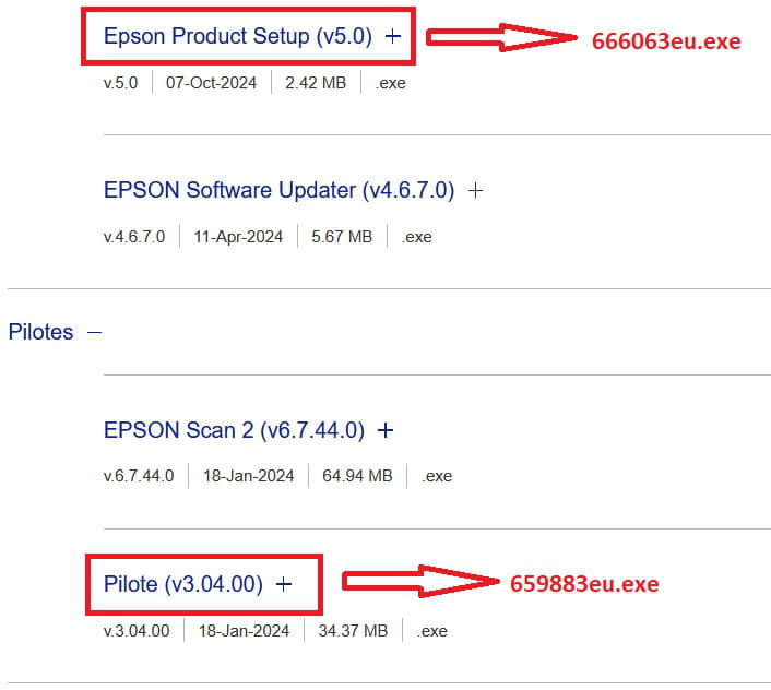

kaneagle Messages postés 86965 Date d'inscription   Statut Modérateur Dernière intervention   14 652
Celui proposé est la version 3.04 --> 659883eu.exe
Par contre, tu peux essayer la version 5.0 --> 666063eu.exe
Lien pour le pilote -->> Epson EcoTank ET-2876 <<--

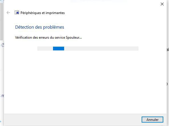

Clic droit sur l'imprimante
--> Résoudre les problèmes
Image en exemple:
matou83 Messages postés 451 Date d'inscription   Statut Membre Dernière intervention   12
Merci mais j'ai déjà essayé plusieurs fois cette méthode , résultat : le balayage " vérification des erreurs du service spouleur " défile sans effet : j'ai attendu 1/2 h et ça défilait toujours comme sur l'image  ci-dessous ! Faut-il attendre encore plus longtemps ou regarder carrément dans les "services windows" , mais il y en a tellement que je ,ne vois pas lequel   est concerné ???

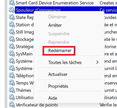

OK, fais annuler.
Touche Windows + R
Tape --> services.msc et OK
Clic droit sur --> Spouleur d'impression
Clique sur --> Redémarrer
Par la suite, double-clique sur --> Spouleur d'impression
Vérifie si le service est bien démarré ou en cours d'exécution
et est en automatique dans type de démarrage.

Dernière suggestion:
Refaire la procédure au --> message 1
Désinstalle --> tous les produits Epson
Réinstalle seulement ce pilote --> ET-2876 version 3.04
Fais des tests et si tout va bien, télécharge et installe --> Epson Scan 2

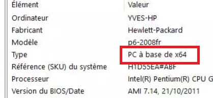

OK, merci pour ces infos , je vais faire ça . Sinon ne penses-tu pas que justement  mon ordi a un version windows 32 bits alors que la  configuration Epson dès que je lance le pilote décèle une version 64 bits ? N'y a-t- il pas opposition entre les 2 versions ?

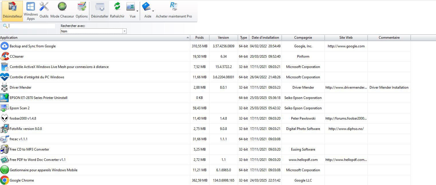

J'ajoute aussi que si imprimante Epson n'apparait pas dans services windows , elle est bien présente dans Revo Uninstaler que j'ai ouvert en lecture seulement pour l'instant , je l'exécuterai plus tard au calme ...... Opposition liée à quoi ??? pas conflit entre 32 et 64 bits ??? J'espère que ton pilote est bien pour W32 bits ???
Ton système est bien 64 bits.
Ton image au --> message 13
Oui merci bien , mais sur Revo seul ET2870 Series Uninstall est en 64 bits , TOUS les autres logiciels sont en 32 bits !!! J'ai commencé à lancer Revo mais je ne me rappelle plus comment le lancer en  tant qu’administrateur ( j'ai essayé clic droit sur désinstaller ou options  mais ça ne marche pas et il ne m'est proposé qu'une désinstallation par défaut  , et quand j'arrive au type d'imprimante : ET2870 Series , version 7.9.2.3 il est impossible de cliquer sur OK , case inactive !  J'ai donc arrêté pour ne pas travailler pour rien : il y a bien 0 Ko dans la ligne correspondante mais le scan avancé mouline plus de 10 mn , peut-etre à cause de l'option administrateur non cochée ??
Désolé d'avoir oublié comment faire ...

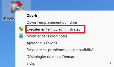

Sur le bureau, clic droit sur le raccourci Revo-Uninstaller
Exécuter en tant qu'administrateur
ET2870 Series , version 7.9.2.3 , etc...
Tu les désinstalles tous !
Tu réinstalles l'imprimante avec ce pilote seulement--> epson659883eu.exe

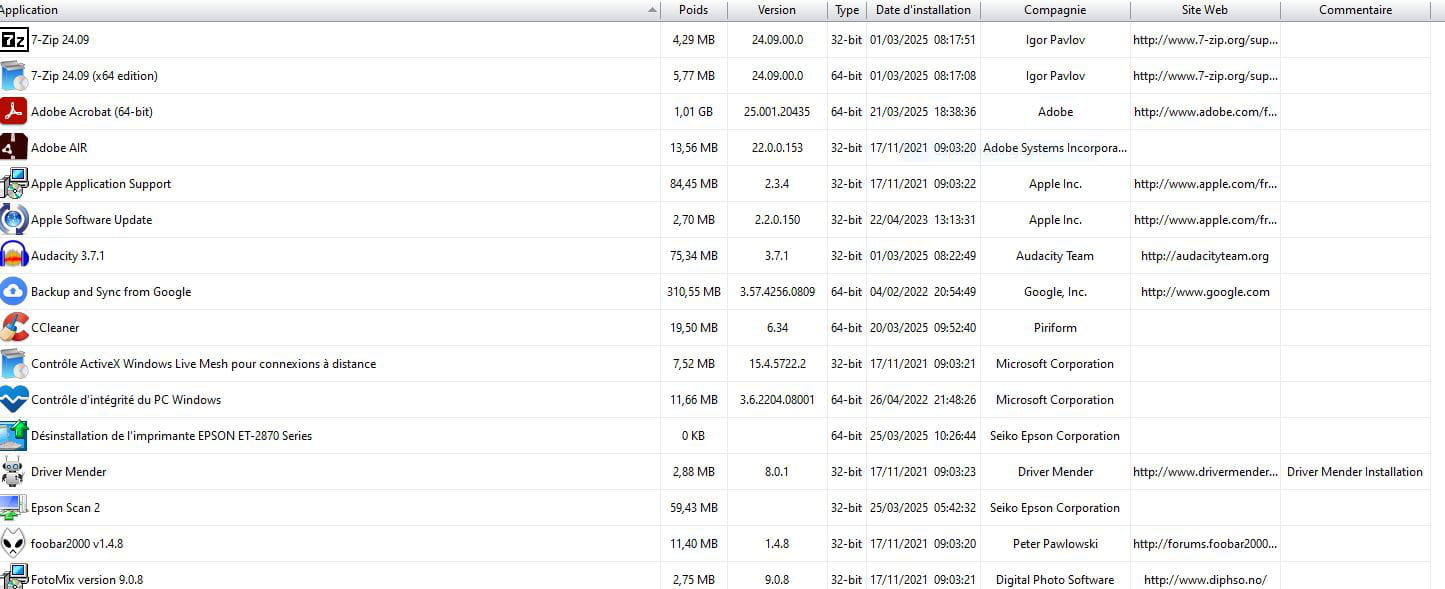

Il est possible que ca soit DriverMender qui cause le problème ?
@matou83 StatutMembre
Edit: Peut-être le désinstaller, ainsi que le ET-2870 series et réinstaller le pilote d'impression --> 659883.exe (ET-2876)

Merci mais où se trouve ce DriverMender ??? Il ne figure pas dans les logiciels installés à priori ou alors pas où j'ai regardé ( windows, revo) S'il n'y figure pas je ne vois pas comment le désinstaller ....
A la reprise d'une session, imprimante toujours hors ligne alors que sur les services windows  le spouleur impression est automatique ainsi que la configuration automatique des périphériques connectés au réseau . Comme feuilles imprimées après vérif des erreurs d'impression : toujours la même que je vais scanner puisque ça ça marche ! C'est la seule chose ....Donc la connexion ordi-imprimante se fait! alors pourquoi est-elle hors ligne ??? Et pour quoi le logiciel d'impression n'apparait pas ???
A chaque installation de pilote ( celui que tu as donné ou le précédent plus actuel ) , l'impression est possible lors de la session de l'installation mais disparait au démarrage suivant de l'ordi , et imprimante alors hors ligne , quelque soit le pilote ! . Message imprimé alors si on tente une impression : voir ci-dessus !
Une fois de plus je suis complètement perdu !!!
matou83
En fait j'avais mal regardé sur Revo ( peut-etre pas attendu le classement des rubriques ) et j'ai trouvé DriverMender ( il date du 17/11/2021 ) donc pas très vieux , sans doute pas à jour, mais si je l'enlève il faudra aussi que je le remette avec une version à jour non ?? avant de désinstaller ce qui reste d'Epson ( mais l'uninstall Epson était supprimé à la fin de la session Revo Uninstaller et il est revenu quand j'ai installé  le pilote 659883.exe.... Pour DriverMender impossible de charger une version récente (10.1) lien pour télécharger manquant et inscrit pour avoir ce lien dès que possible sur mon mail , mais si je l'enlève est-ce que je ne risque pas de ne plus avoir même le scan2 d'Epson ??? Donc j'attends ta réponse avant de faire n'importe quoi  et d'enlever qqch d'essentiel !!! et qui est peut-etre suffisamment à jour !!!
