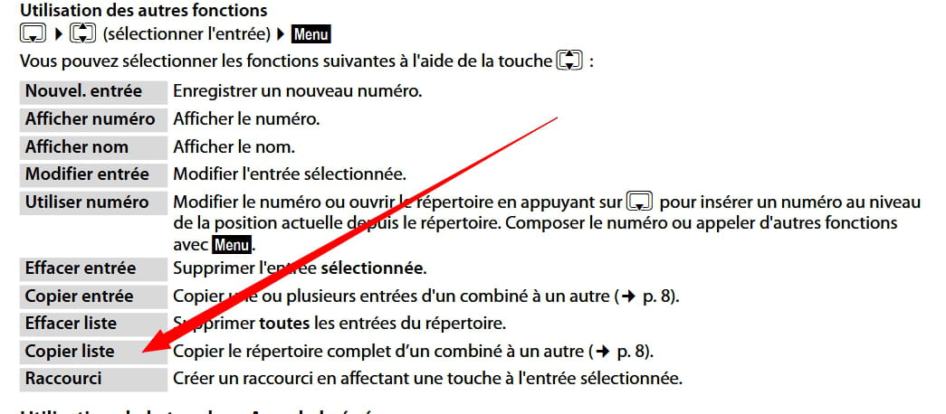

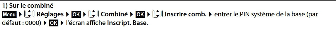

  1. baladur13 Messages postés 47413 Date d'inscription   Statut Modérateur Dernière intervention   14 417
    Pour ce faire, il faut inscrire le combiné AS435H sur la base du  A695A
    Procédure:
    - sur le combiné AS635
    - sur la base du A695A

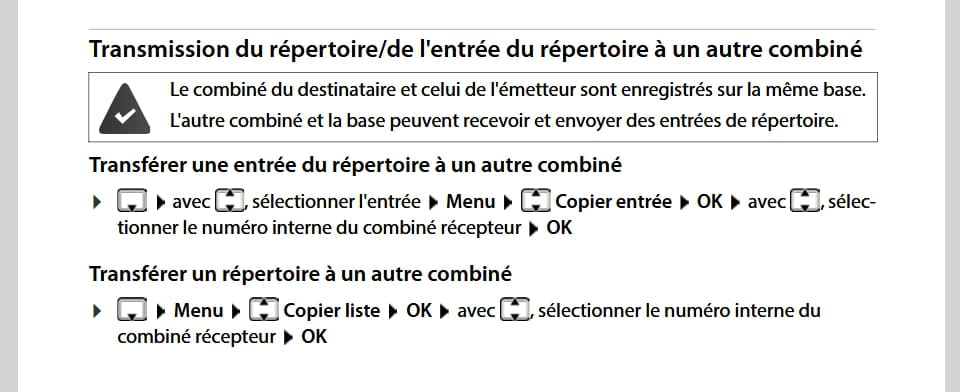

    Une fois l'inscription effectuée comme dit plus avant il faut transférer le répertoire du combiné AS635H vers le ou les combinés du A695A
    Procédure sur le combiné qui contient le répertoire AS635H (notice page 8)
     Attention de ne pas se tromper  on copie du combiné qui contient le ré^pértoire vers un autre.
    Si le A695 à plusieurs combinés ont fait la manip autant de fois que de combiné existe.
