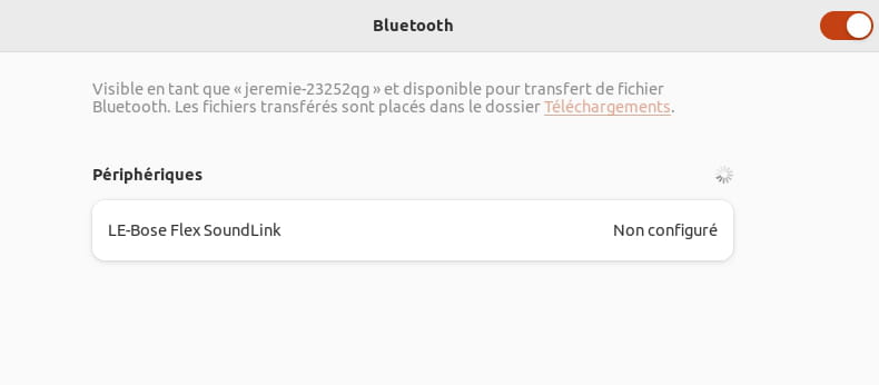

J'ai installé Spiral Linux Gnome, mais je rencontre déjà des soucis au niveau du bluetooth, je n'arrive pas à connecter mon enceinte bluetooth Bose Soundlink flex première génération.
Quand je clique sur le nom de mon enceinte, la petite roue dentée tourne et rien ne se passe...

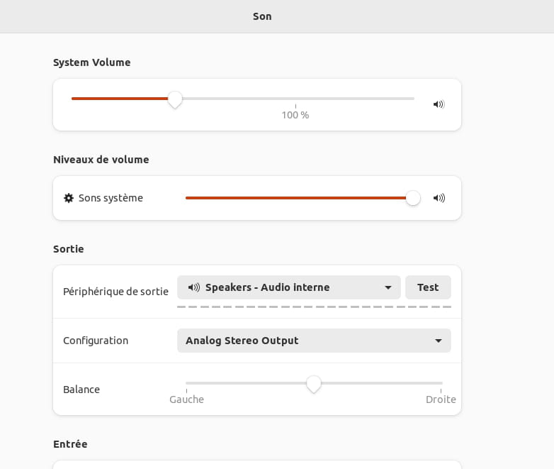

          Le bluetooth fonctionne sans qu'il n'y ait rien à installer. Le pilote est déjà installé à moins que ta carte bluetooth ne soit exotique.
          Mets ton enceinte en mode détection, va dans les paramètres bluetooth, elle devrait apparaître avec la mention "non configuré". Double clique dessus et après quelques secondes elle devrait apparaître avec la mention "connecté".
          Pour l'utiliser, va dans les paramètres du son et sélectionne la sortie correspondant à ton enceinte (clique sur la petite flèche au bout de la barre de son).
          Attention, par défaut le niveau du son est faible si bien qu'on pourrait penser que ça ne fonctionne pas. Monte le niveau aux 3/4 et ça devrait être bon.

        Pour le bluetooth, la mention non configuré n'apparaissait pas dans le panneau de bluetooth, contrairement à Linux Mint.
        Et quand ce n'est pas connecté, l'assistant de mon enceinte bose me le dit vocalement.

            Mais ce qui m'embête, c'est le bluetooth qui ne fonctionne toujours pas.
            J'ai double-cliqué sur le nom de mon enceinte où il est indiqué non configuré à côté, mais rien ne se passe.
            Pareil pour les paramètres du son, je n'ai pas trouvé l'enceinte.

              J'ai branché un dongle bluetooth 5.3 que j'avais dans mes affaires, et là, ça fonctionne, j'ai pu me connecter sur mon enceinte bluetooth.
              Je ne sais pas non si c'était juste un bug passager et si le dongle bluetooth est compatible avec Linux, en tout cas, j'ai pu connecter mon enceinte ce matin.

              1. Salut,
                Si le nom de ton enceinte apparaît, c'est qu'elle est détectée donc le bluetooth fonctionne. Par contre c'est l'appairage avec l'enceinte qui ne se fait pas et dans ce cas c'est normal  que l'enceinte n'apparaisse pas dans les paramètres son puisqu'elle n'est pas fonctionnelle. Qu'est-ce qui se passe lorsque tu double cliques sur le nom de ton enceinte "Non configurée" ?
                Dans un cas comme celui-ci, la première chose à faire c'est de redémarrer le pc et essayer à nouveau. Souvent on s'obstine pendant des heures à vouloir faire quelque chose qui ne veut pas fonctionner alors qu'un simple redémarrage du pc règle souvent bien des problèmes.
                Ensuite comme tu es sur une fresh install, fais une mise à jour du système avant d'essayer de te connecter en bluetooth. Il doit y avoir un bon nombre de mises à jour disponibles.
                En plus si ça fonctionnait normalement avec Mint il n'y a aucune raison que ça ne fonctionne pas avec Debian.
                Il n'y a qu'avec ton enceinte que tu ne réussis pas l'appairage ? Ça fonctionne avec d'autres appareils (casque par exemple) ?

              Là, j'ai de nouveau le problème: Le-Soundlink Flex apparaît, mais c'est quand Soundlink Flex apparaît aussi et que je clique sur celui-là que ça fonctionne, mais là il n'apparaît pas, juste Le-Soundlink Flex.
              Et là, ça tourne dans le vide depuis deux minutes, et le nom de mon enceinte n'apparaît pas, il y a juste Le-Soundlink Flex qui apparaît, sur lequel je ne peux pas cliquer.

                  Je viens d'essayer avec ma JBL Clip 4, et c'est pareil, elle n'est pas détectée...
                  Cordialement.
