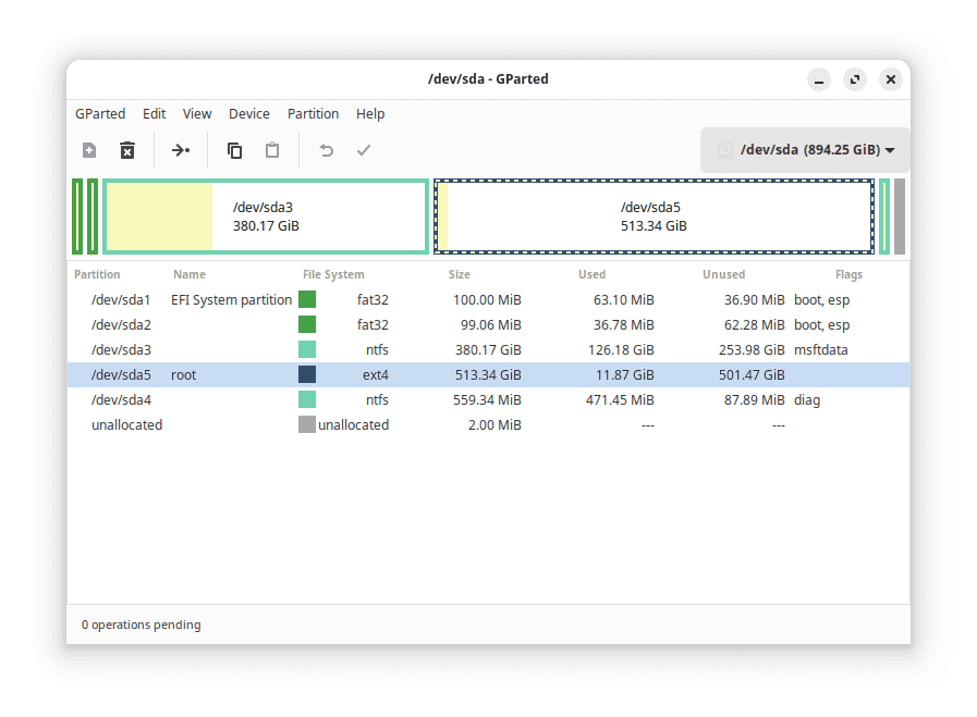

jns55
Tu as 2 partitions identifiées comme des partitions efi : sda1 et sda2. Il y en a une en trop, c'est peut-être la cause de tes soucis. Comment la deuxième s'est-elle retrouvée là ? surtout à cet emplacement. Il a eu une histoire mouvementée ce pc (installations successives) ?
Par contre le boot est bien efi et la partition GPT, ça c'est correct.
Il faut maintenant identifier laquelle est la bonne (logiquement sda1) et veiller à indiquer cette partition  comme partition efi à l'écran de partitionnement du programme d'installation.
Fais moi une copie d'écran du disque sda dans gparted que je puisse voir laquelle a le flag de boot. Il faudra aussi regarder l'espace libre dans cette partition efi : si tu as fait de nombreuses installations possible qu'il n'y ait plus assez de place (surtout si tu as essayé d'installer une distro qui utilise systemd-boot comme pop os par exemple qui copie le noyau dans la partition efi)...
Donne-moi également le résultat de la commande efibootmgr -v
Eglantier3333 Messages postés 237 Date d'inscription   Statut Membre Dernière intervention   4
Bonsoir Jns55,
Voici la capture d'écran:
Et le résultat de la commande dans le terminal:

Je pense qu'il y a un problème de manque de place dans ta partition efi, ce qui expliquerait que le gestionnaire de démarrage de Solus ne s'installe pas correctement et retourne une erreur.
Solus OS utilise deux gestionnaires de démarrage :
Grub pour les installations en mode bios legacy
Systemd-boot pour les installations en mode EFI.
Chez toi, c'est une installation en mode EFI donc systemd-boot qui est utilisé. Or la particularité de systemd-boot, c'est qu'il doit copier le kernel dans la partition EFI. Chez toi, si j'en crois ton écran gparted, ta partition efi n'a plus que 39 Mo d'espace libre et c'est nettement insuffisant pour copier le kernel de Solus d'où le message d'erreur.

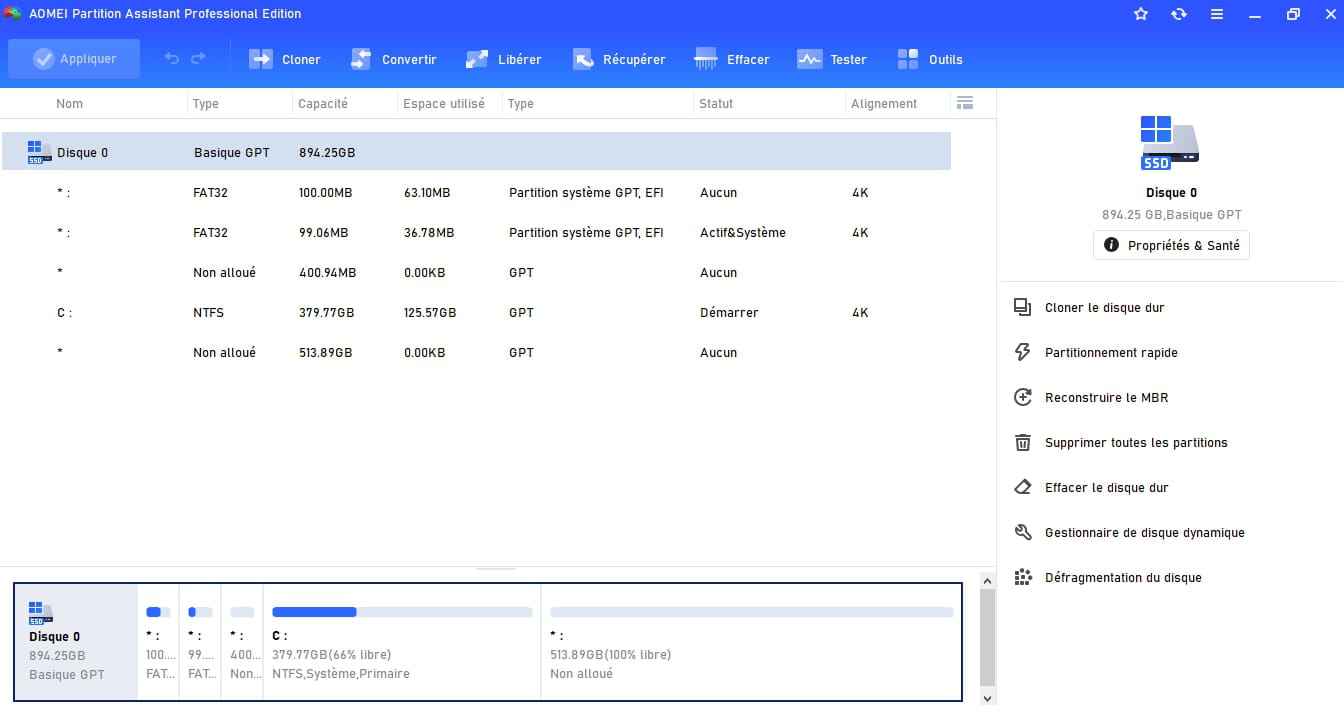

Note: j'ai vérifié avec le logiciel Aomei Partition Assistant dont j'ai une licence officielle, et il semblerait que j'ai deux partitions EFI, et qui sont utilisées en partie.
Dans l'onglet statut, il y a une partition EFI où il est indiqué: aucun, et dans l'autre partition EFI, il est indiqué: Actif & système.
Cordialement.
jns55
Sda2 est reconnue comme une partition efi par linux mais je pense que c'est une partition réservée de Windows (à vérifier sous Windows). Y toucher risque de créer des problèmes avec Windows.
Etant donné que la partition efi est en tout début de disque c'est compliqué (et risqué) de l'agrandir car il faudrait déplacer tout  le contenu du disque plus loin pour libérer de l'espace.

Voici une capture d'écran des partitions sous Aomei Partition Assistant:
A noter que en attendant ta réponse, je me suis un peu empressé de redimensionner une des deux partitions EFI, mais je ne suis pas allé jusqu'au bout en mode preos, et du coup, il y a une partition de 400 mo non allouée.
Il faut que je recommence?
Cordialement.
jns55
Le problème c'est qu'actuellement ton espace non alloué n'est pas adjacent à ta partition efi.
Il faudrait déplacer la 2ème partition vers la droite pour que l'espace non alloué passe à sa gauche  et touche la première partition, il serait alors possible de l'agrandir.
Attention, le redimensionnement/déplacement de partition n'est pas sans risque tu en es conscient ?
