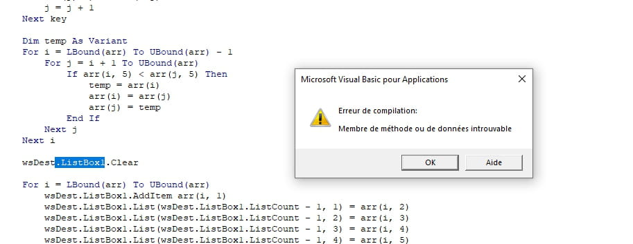

J'ai tant bien que mal cherché par moi-même en m'aidant de plusieurs outils (chatGPT bonjour...) pour afficher dans une listbox l'équivalent du tableau dynamique de la pièce jointe. J'ai cependant une erreur de compilation au moment de lancer la macro.

    Je ne vois pas le problème avec la listbox... Supprime-la  et recrée-la et le problème disparaît. Par contre la macro plante ailleurs et il n'y a aucun commentaire dedans...
    Daniel
    1. Bonjour Daniel,
      J'ai beau supprimer/recréer la ListBox1, j'ai toujours le même message d'erreur
      Possible que ce soit un problème de référence manquante dans la bibliothèque d'objet?
      du coup je ne vois pas où cela plante de ton côté
      1. "Possible que ce soit un problème de référence manquante dans la bibliothèque d'objet?"
        Ce serait étonnant. J'ai eu aussi ce problème avec ton classeur et le changement de listbox a fait disparaître le message.

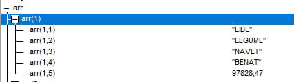

        Erreur 9 l'indice n'appartient pas à la sélection :
        Valeur de i : 1
        alors que "arr" est un tableau à deux entrées :
        Essaie la listbox avec mon classeur :
        https://www.cjoint.com/c/OBsk4BG73B4
        Daniel
