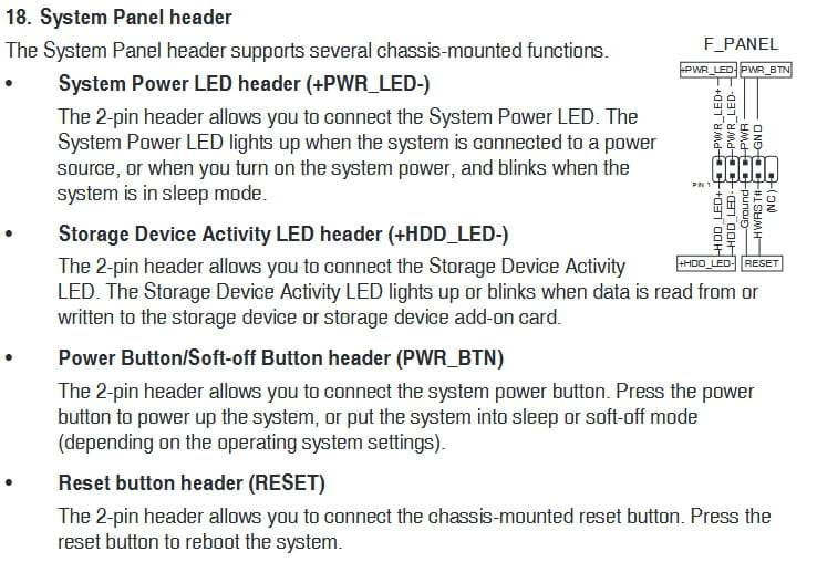

    Au niveau du branchement du "front panel" êtes vous sur que cela est bon ?
    J'ai l'impression qu'ils ne sont pas branchés la ou il faut .
