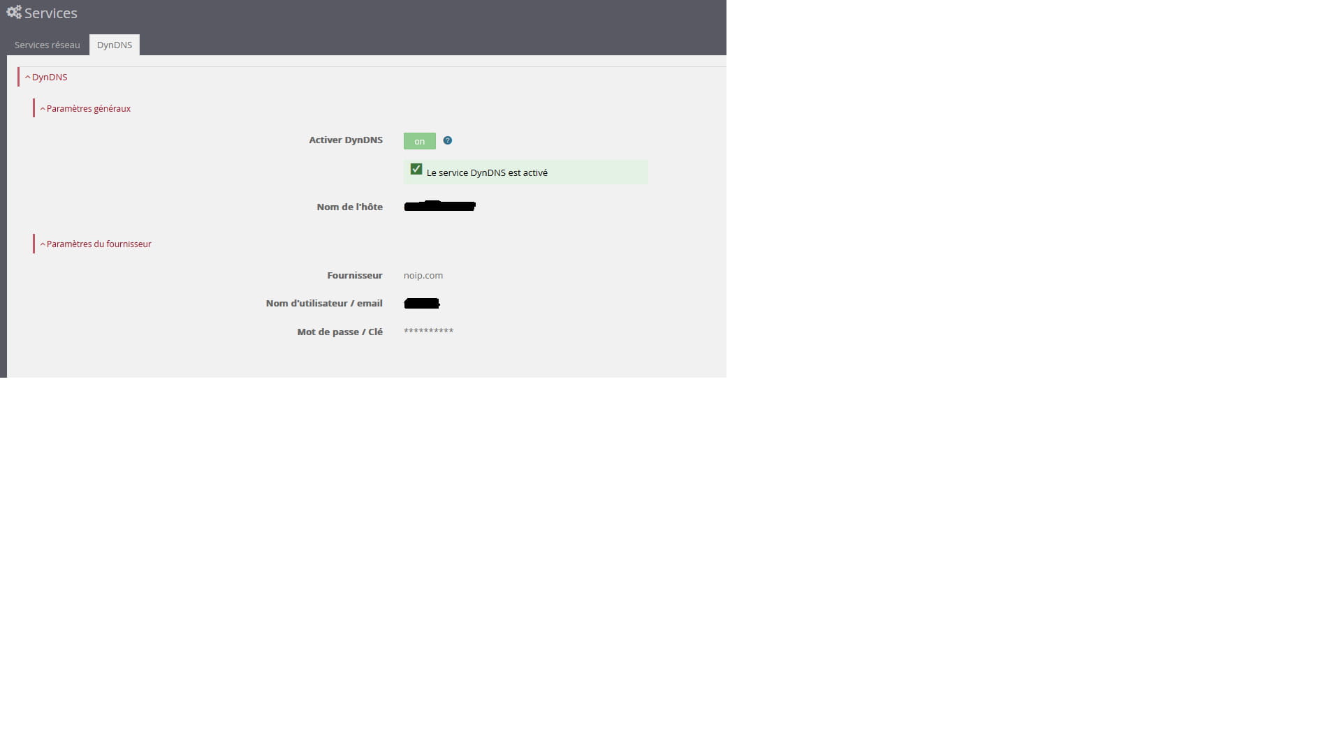

WoL no-ip avec sfr
j'ai pris un hostname no-ip pour ma box sfr, je l'ai configuré et associé a la box

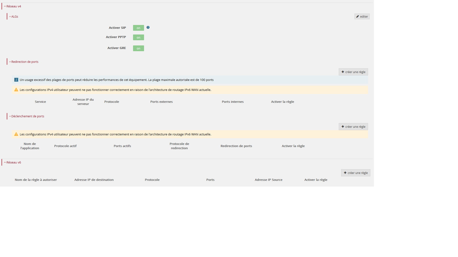

mais maintenant comment faire pour configurer le wake on lan sachant que je n'ai redirigé aucun port

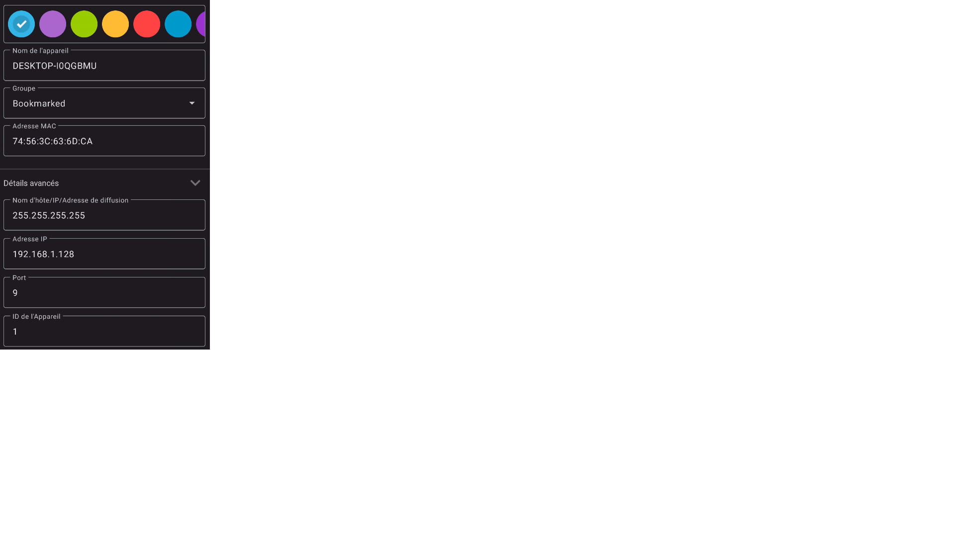

comment faire avec cette appli ?

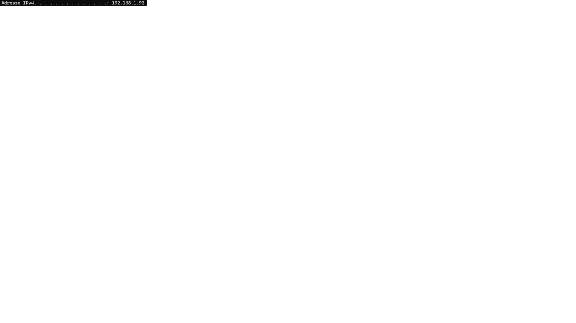

et voila l'ip local de mon pc

      L'ip locale (genre 192.168.1.25) ne sert à rien pour ça... c'est l'IP externe, celle qui te relie à SFR qui sert pour le Wol...  genre 84.25.02.41... supposition
      Avec l'IPV6, ça ne marche pas, il n'y a pas ou peu qui traitre le WOL..

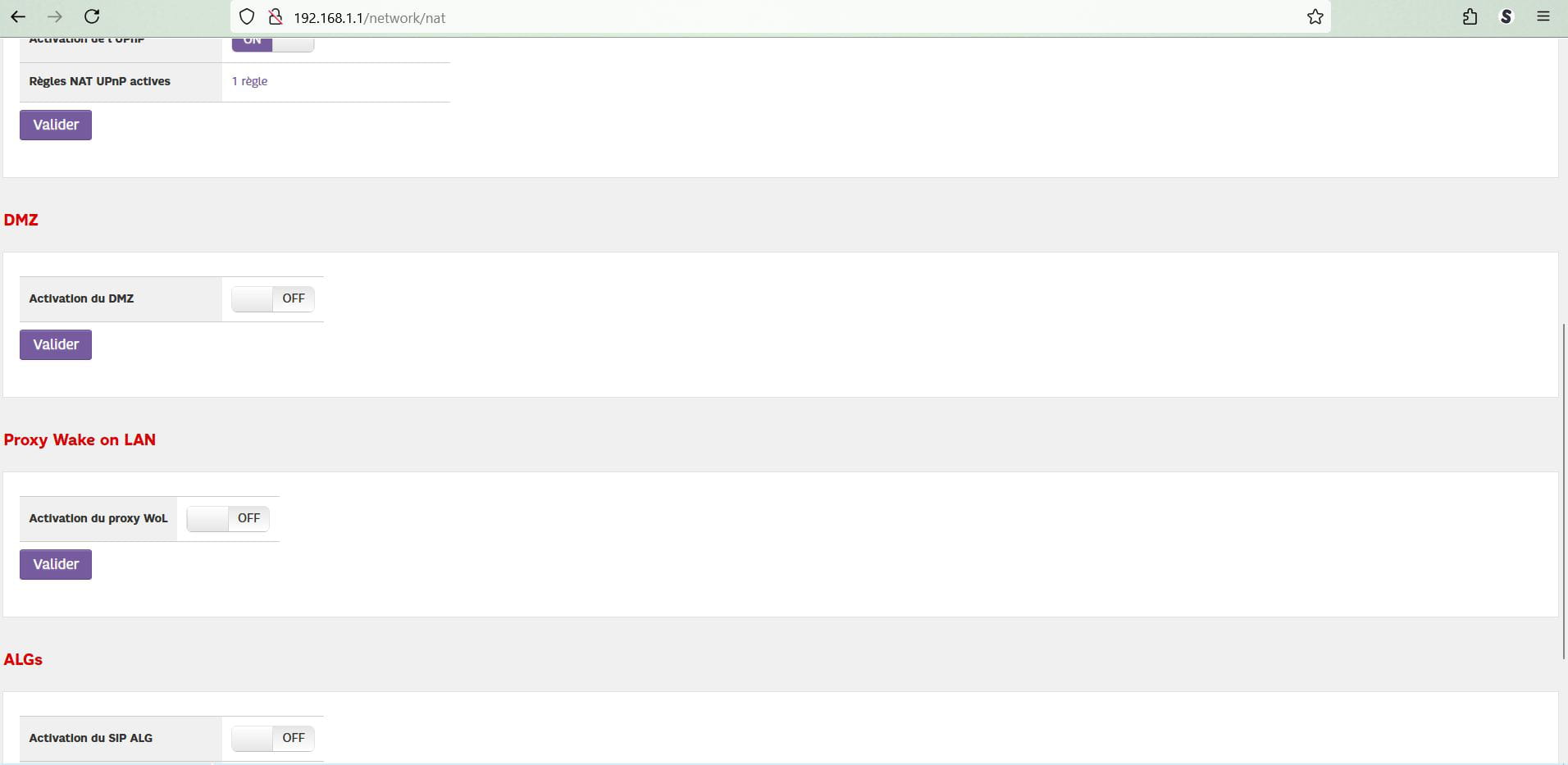

      C'est quoi ta box SFR..??
      Et de plus... il y a de moins en moins de FAI et de BOX qui acceptent le WOL... certains même le supprime... Alors, renseigne-toi auprès de SFR...
        Est en tout cas prévu sans problème sur les NB6+, je ne sais pas sur les modèles plus récents.

      je tenterais de mettre un dhcp statique sur l'adresse de la machine que la box retienne l'adresse mac de la machine, ensuite faire une redirection des ports 7 et 9 udp  vers l'adresse locale de la machine, tout ça bien que la trame WOL soit un broadcast, donc pas besoin de connaitre l'adresse mac de destination, mais le paquet va provoquer un ARP,  qui ... n'aura pas de réponse.
      il faut vraiment du code en plus dans ce proxy de la box, pas juste de la configuration, soit ça tombe dedans, soit pas.
      le proxy c'est donc une box qui reçoit ce type de paquet WOW doit en regénérer un broadcast WOL local (peu importe l'adresse ip locale, la machine de la connait pas).

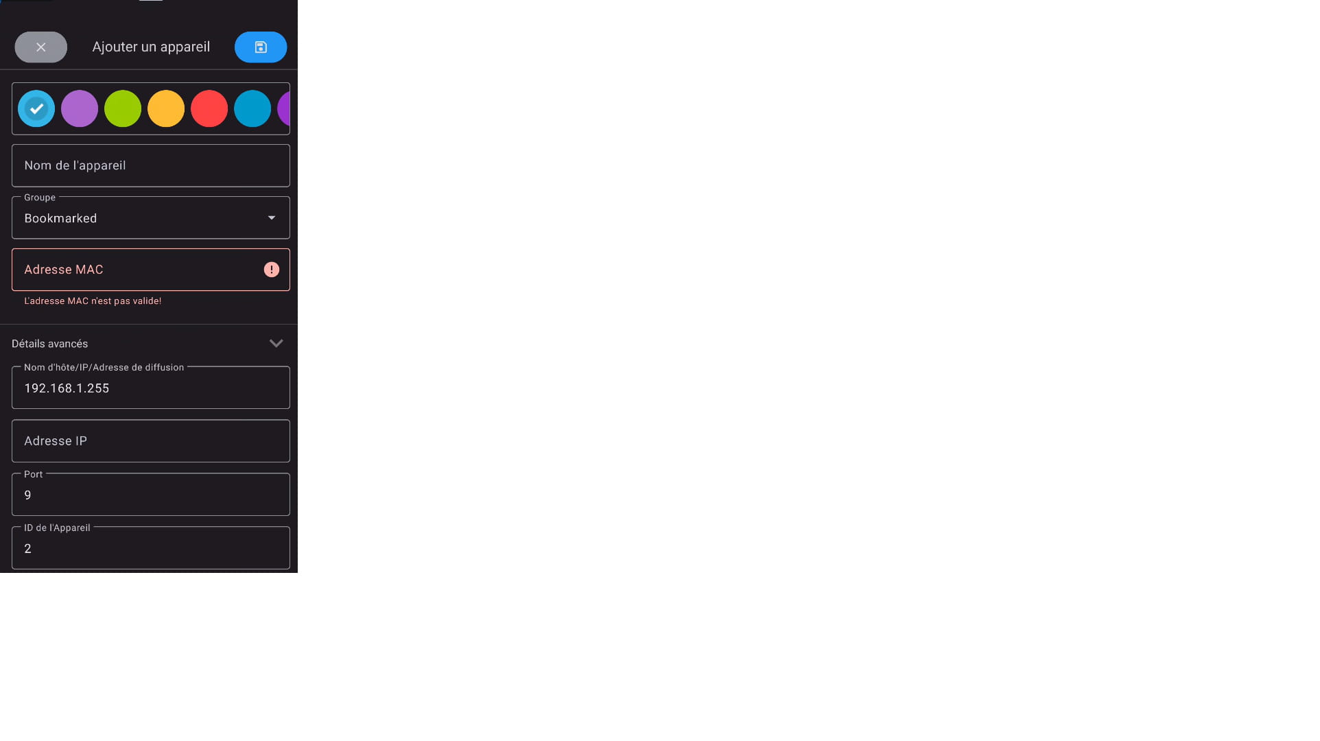

        Comment configurer ça sur l'application du téléphone ?

      2. @brupala
        le WoL fonctionne configuré comme cela
        mais maintenant j'aimerai faire fonctionner le WoW avec le dynDNS vue que je n'ai pas d'adresse ip fixe
        comment faire cela ?
      3. @Garze23
        ça c'est en local,
        à distance il faut mettre l'adresse dyndns de la box à la rubrique nom d'hôte.
        et espérer que le paquet WOW soit bien retransformé en  WOL par la box (adresse mac broadcast)
