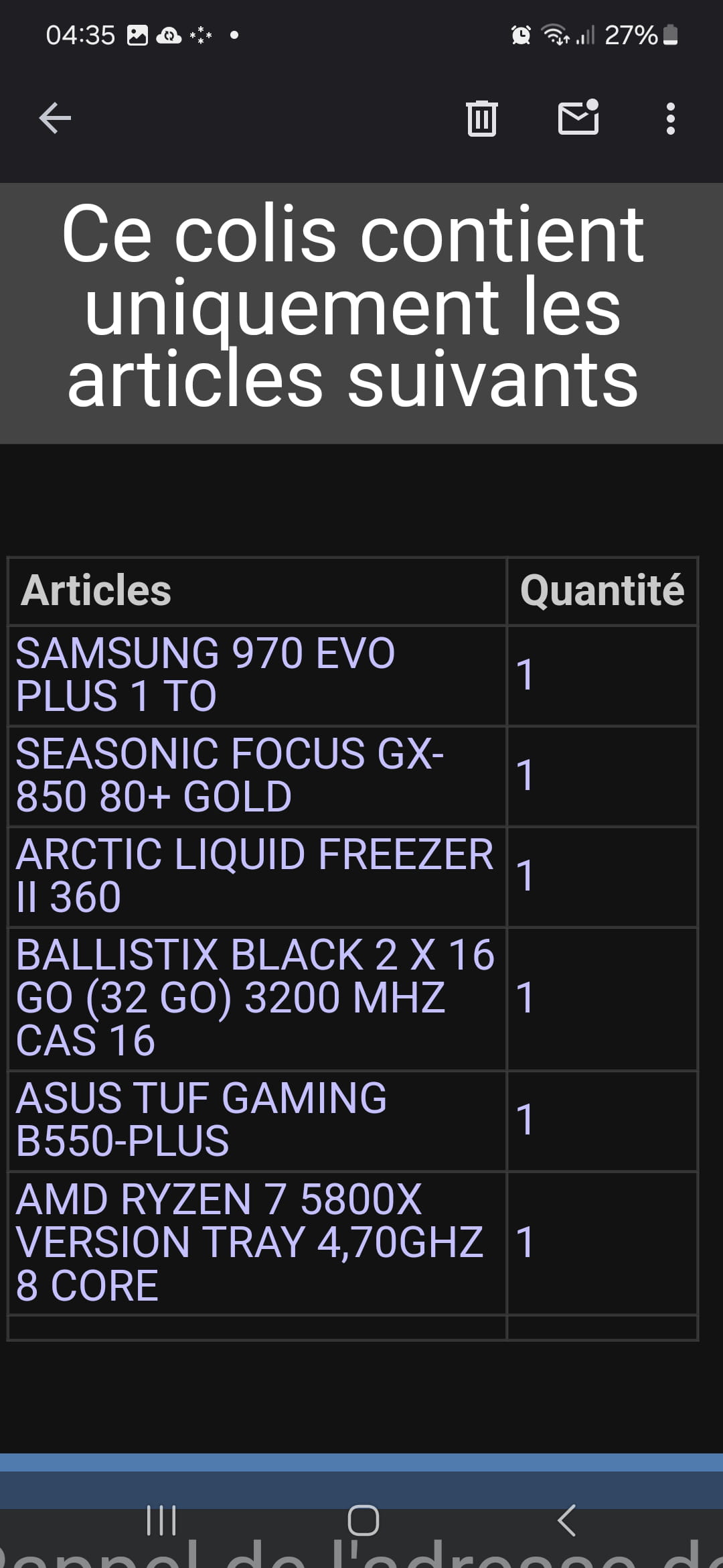

      2. LeSong Messages postés 8 Statut Membre > LeSong Messages postés 8 Statut Membre
        Composant

    1. LeSong Messages postés 8 Statut Membre
      Oui j'ai regarder sur le bloc c'est marquer gx850 et je vien de vérifier ils sont bien brancher, je le donne à mon cousin qui s'y connais pas mal il sera sûrement mieux vérifier tout ça que moi . Je vais changer la patr thermique, mais se qui est bizzare c'est que tout tourne parfaitement bien hormis les jeux qui font directement un no signal
