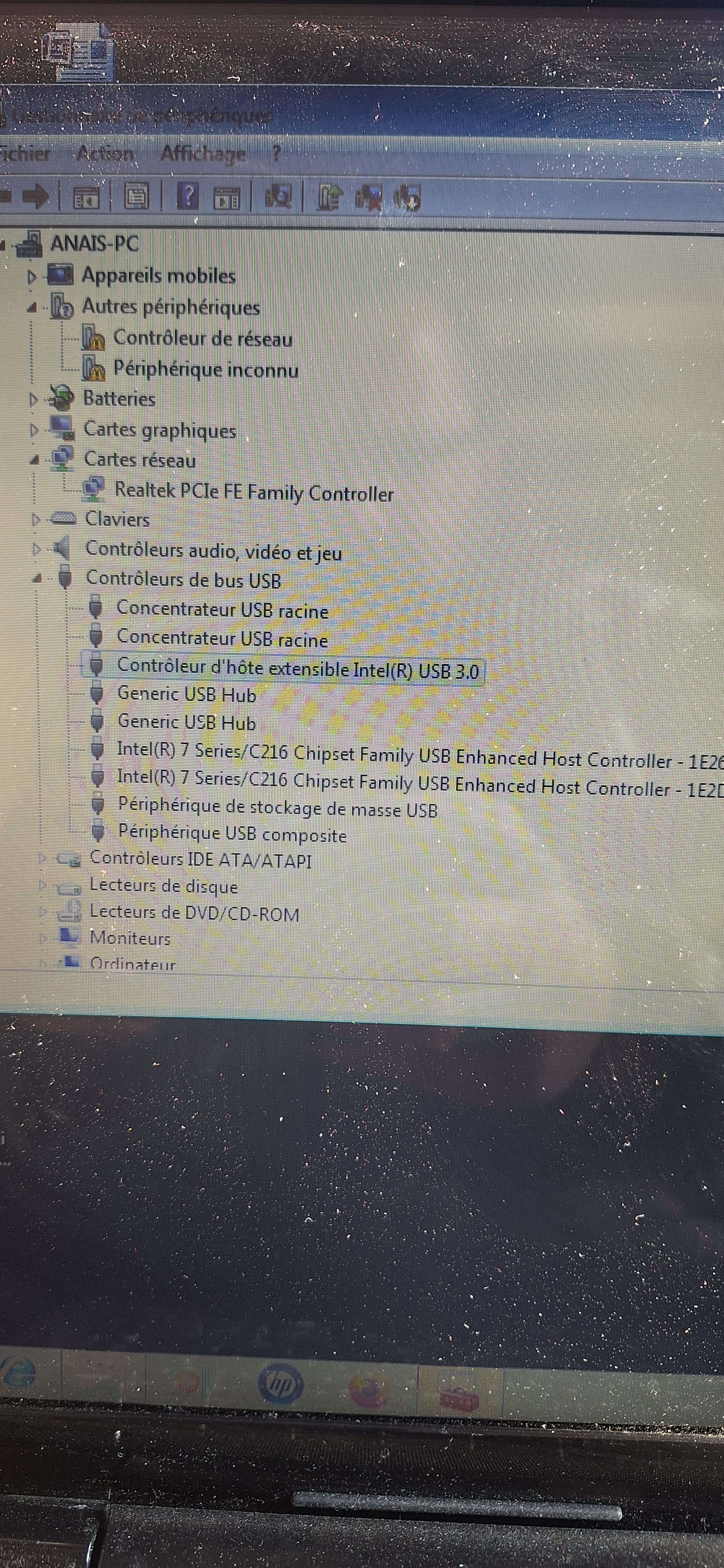

    Bonsoir, l'installation des MAJ et des S.P. c'est bien déroulé. Comme par acte de désespoir je fais un essai... gestionnaire de périphérique, realteck, mise à jour pilote, recherche automatique du meilleur pilote ... résultat plus de point d'exclamation sur le périphérique en question. Résultat j'ai accès au réseau via la RJ45 Mais toujours pas au wifi.... On approche d'une solution ? ?
  6. kaneagle Messages postés 86298 Date d'inscription   Statut Modérateur Dernière intervention   14 691
    @Bbrou4O StatutMembre
    Plus d'alerte de périphérique dans --> Contrôleur de bus USB ?
    Avant la restauration, le wireless fonctionnait ?
    En haut de la fenêtre, clique sur --> Action
    Rechercher les modifications sur le matériel
    Image en exemple:
    Vérifie s'il y a une alerte de périphérique dans --> Périphériques système ?
    Image en exemple:

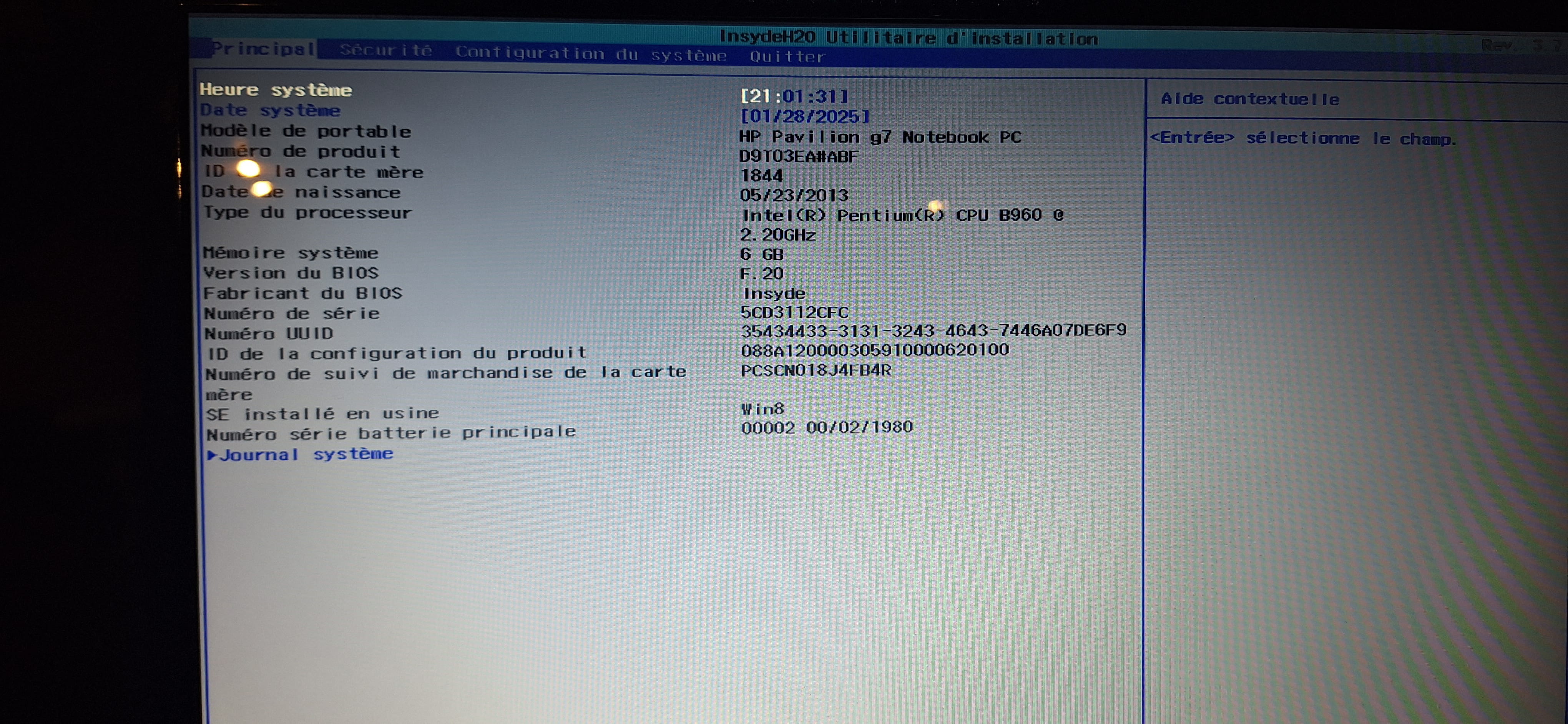

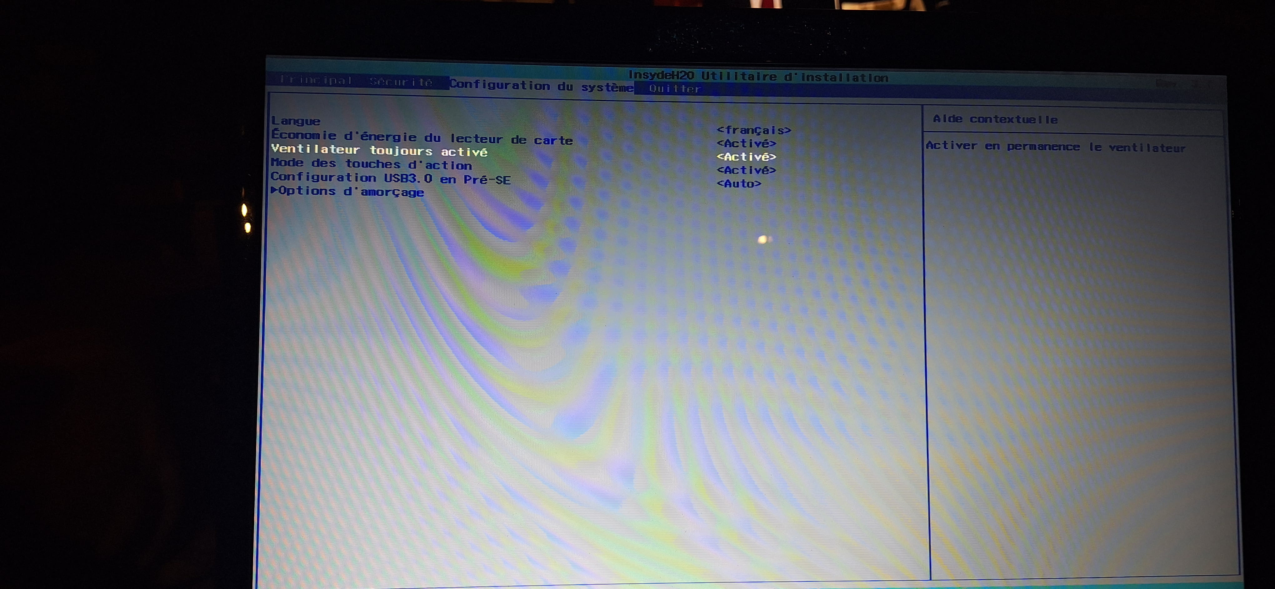

    Si la carte wireless n'apparaît pas dans cartes réseau ou dans autres périphériques (contrôleur de réseau), va dans le bios et vérifie si la carte wireless est bien activée.
  7. Bbrou4O Messages postés 19 Date d'inscription   Statut Membre Dernière intervention
    Si encore un message d'alerte dans le contrôleur de bus USB
    Tu/je me mets le doute ... mais oui je crois que le wireless fonctionnait avant, mais avant...,  j'ai fait la restauration, entre autre pour ce wifi que je n'arrivai pas remttre
    Pas d'alerte dans les périphériques système.
    Pas de trace de wifi au niveau du bios..

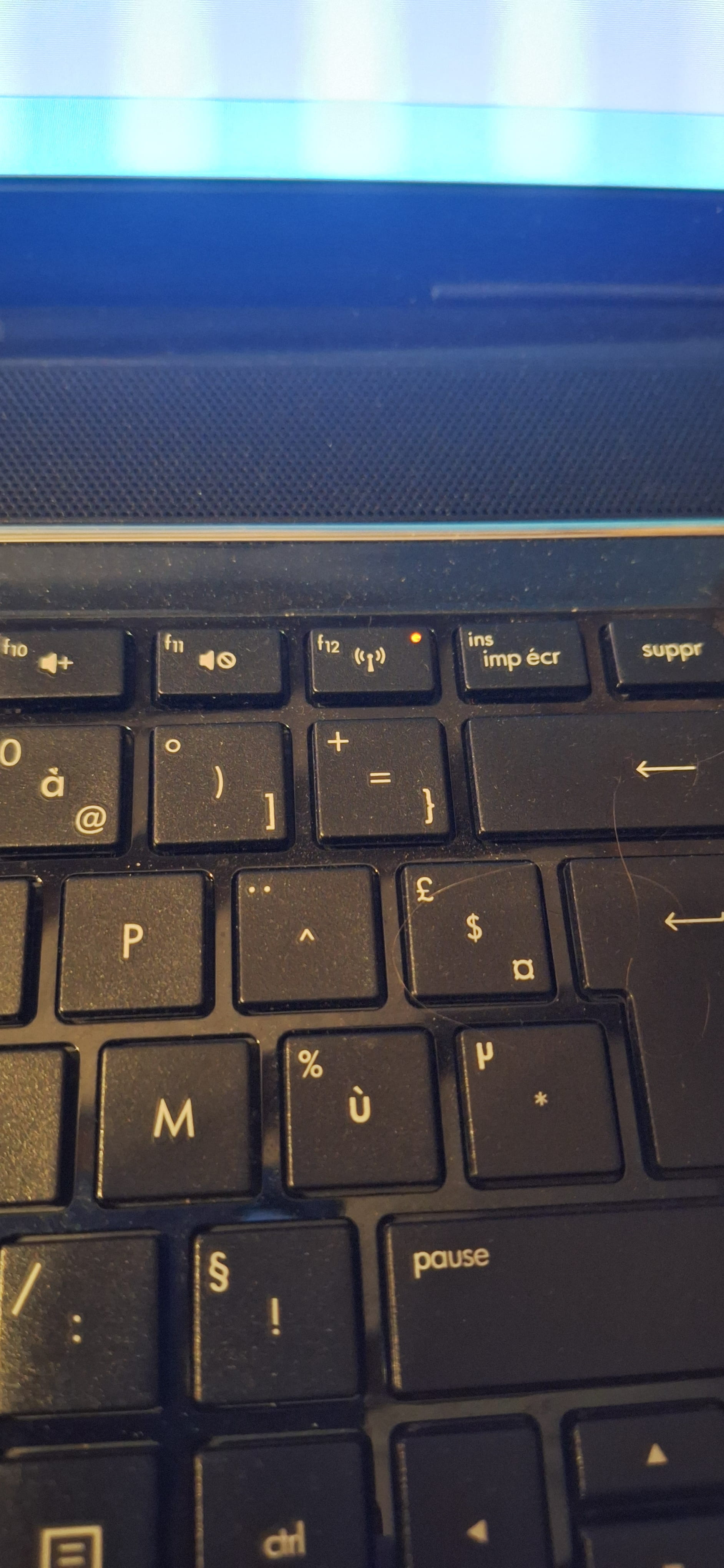

    Et ce voyant toujours allumé sur f12....

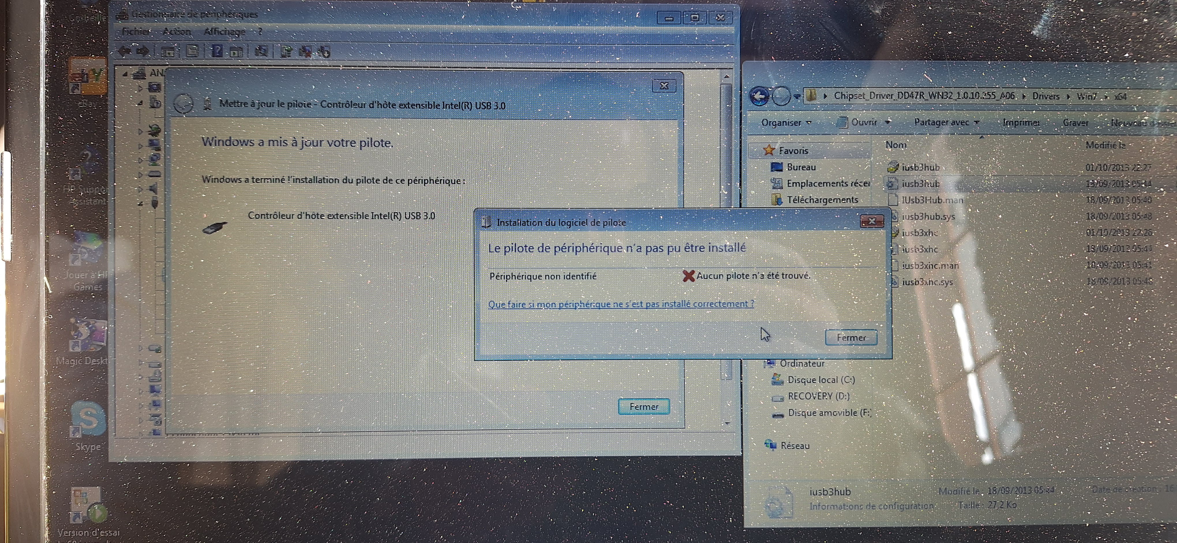

    Pour le périphérique Intel(R) 5 series/3400 .....
    Essaie ce pilote -->> Chipset <<--
    Fais clic droit sur le pilote --> Chipset_Driver.......EXE
    Sélectionne --> 7Zip
    Choisis --> extraire vers "Chipset_Driver.......\"
    Gestionnaire de périphériques
    Va dans --> Contrôleurs de bus USB
    Fais clic droit sur --> Intel(R) 5 series/3400 ......
    Mettre à jour le pilote
    Rechercher un pilote sur mon ordinateur
    -->> Choisir parmi une liste de pilotes... <<--
    -->> Disque fourni <<--
    -->> Parcourir <<--
    Va dans le dossier du pilote dézippé --> Chipset_Driver.......
    Dossier --> Drivers
    Dossier --> Win7
    Dossier --> x64
    Sélectionne le fichier --> iusb3xhc.inf et OK.
    Redémarre.
    Tu as quoi dans cartes réseau ?
    Pas de carte wireless présente ?

  10. Bbrou4O Messages postés 19 Date d'inscription   Statut Membre Dernière intervention
    Bonjour, encore merci pour ta contribution.
    Désolé en bossant j'ai moins de temps pour essayer tes propositions.
    J'ai installé le dernier pilote
    J'ai eu une info bulle, mais intel  5 séries....
    Pour la carte réseau cf photo

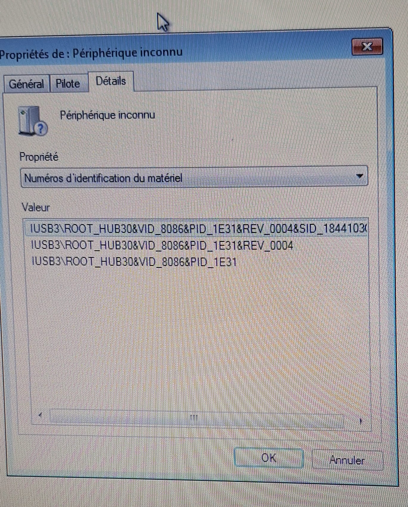

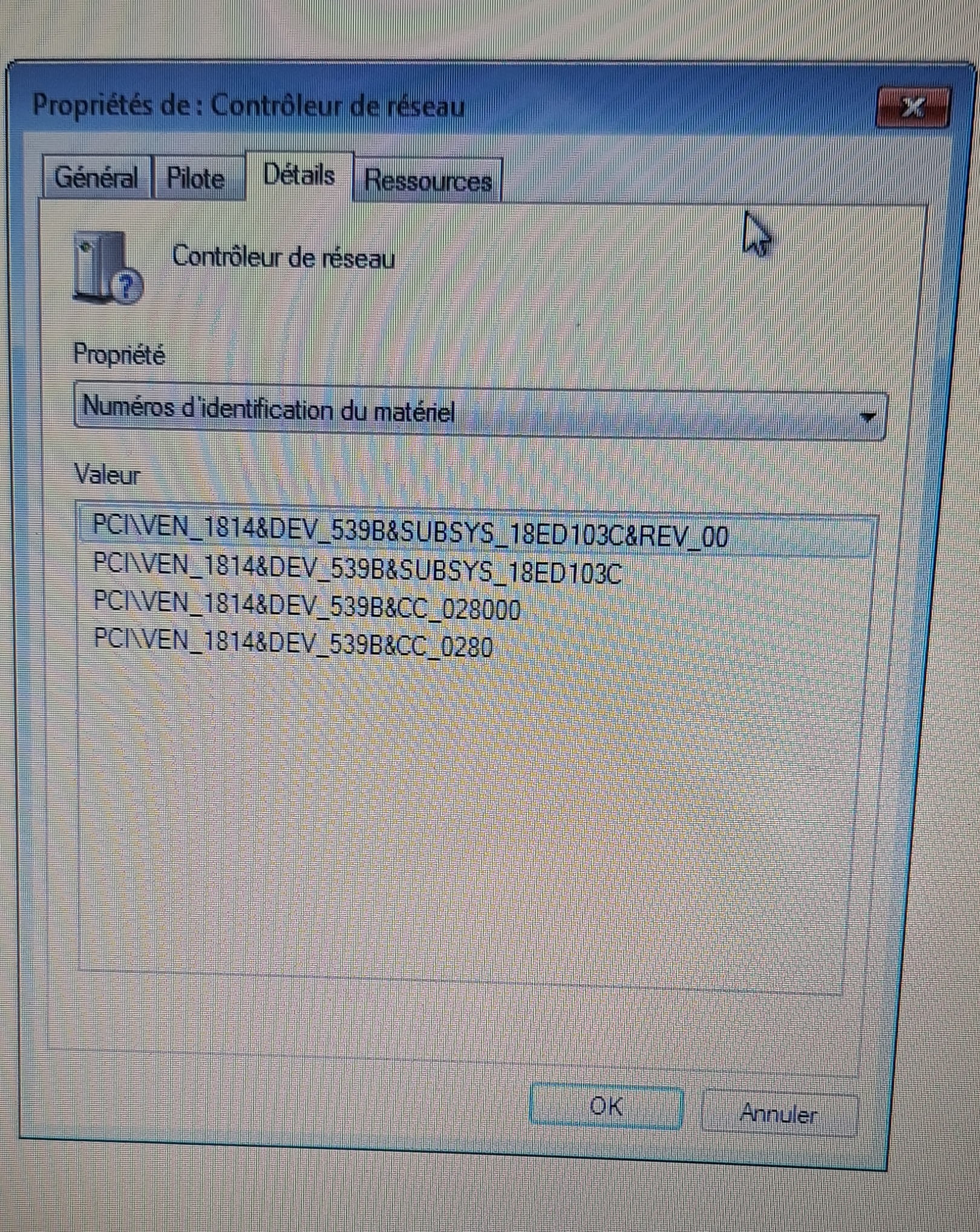

    Poste les numéro d'identification du matériel des 2 périphériques problématiques:
    --> Contrôleur de réseau
    --> Périphérique inconnu
  12. Bbrou4O Messages postés 19 Date d'inscription   Statut Membre Dernière intervention

    Pour le Contrôleur de réseau, télécharge ce pilote --> Ralink
    Fais clic droit sur le pilote --> 20699073_........cab
    Choisis --> extraire vers "20699073_.......\"
    Va dans le gestionnaire de périphériques
    Fais clic droit sur le --> Contrôleur de réseau
    –>> Parcourir mon poste de travail pour rechercher des pilotes <<–
    –>> Parcourir <<–
    Sélectionne le dossier du pilote dézippé --> 20699073_.......
    OK, suivant.
    Pour le Périphérique inconnu, télécharge ce pilote --> USB Host Controler
    Fais clic droit sur le pilote --> standard-......zip
    Choisis --> extraire vers "standard-........\"
    Fais clic droit sur le --> Périphérique inconnu
    –>> Parcourir <<–
    Sélectionne le dossier du pilote dézippé --> standard-.......
    OK, suivant
