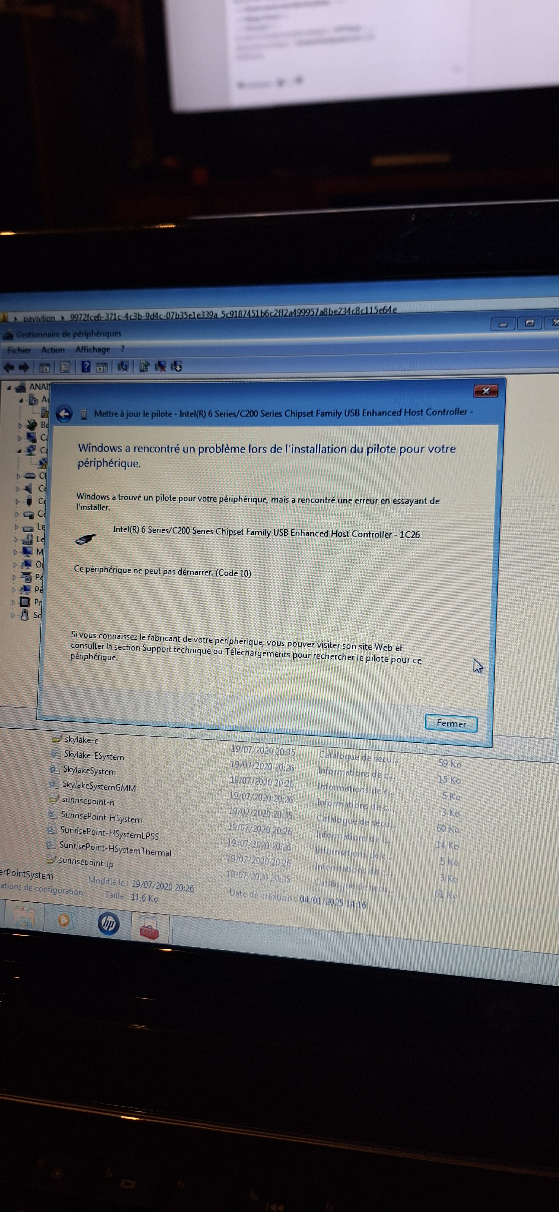

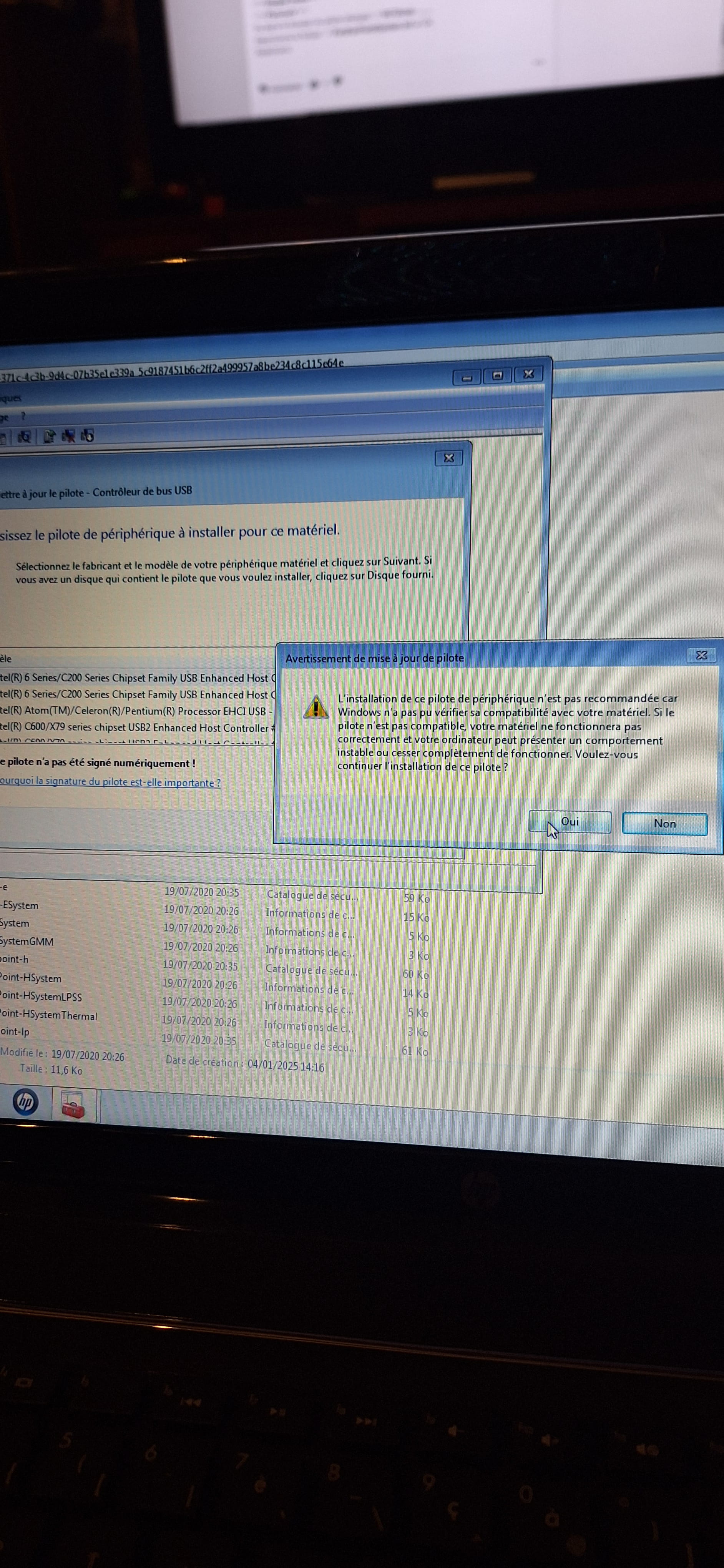

          1. Merci merci merci merci .....

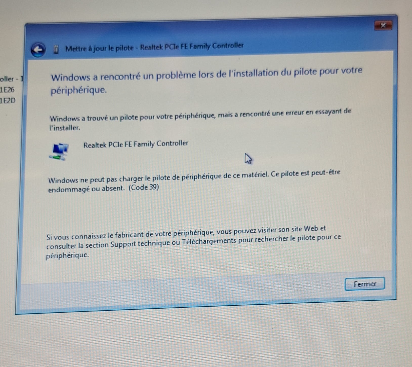

            Controleur ethernet CA NE LE FAIT PAS ...

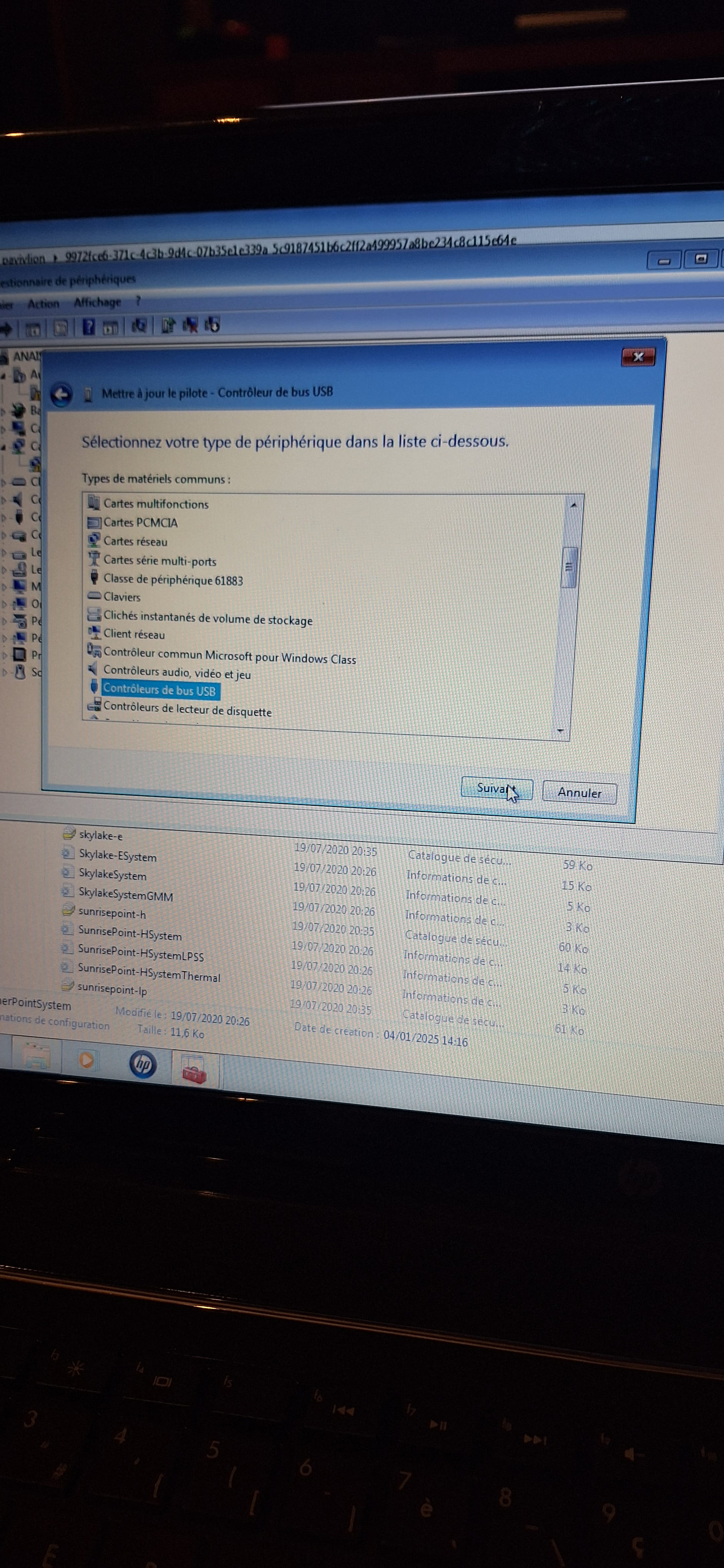

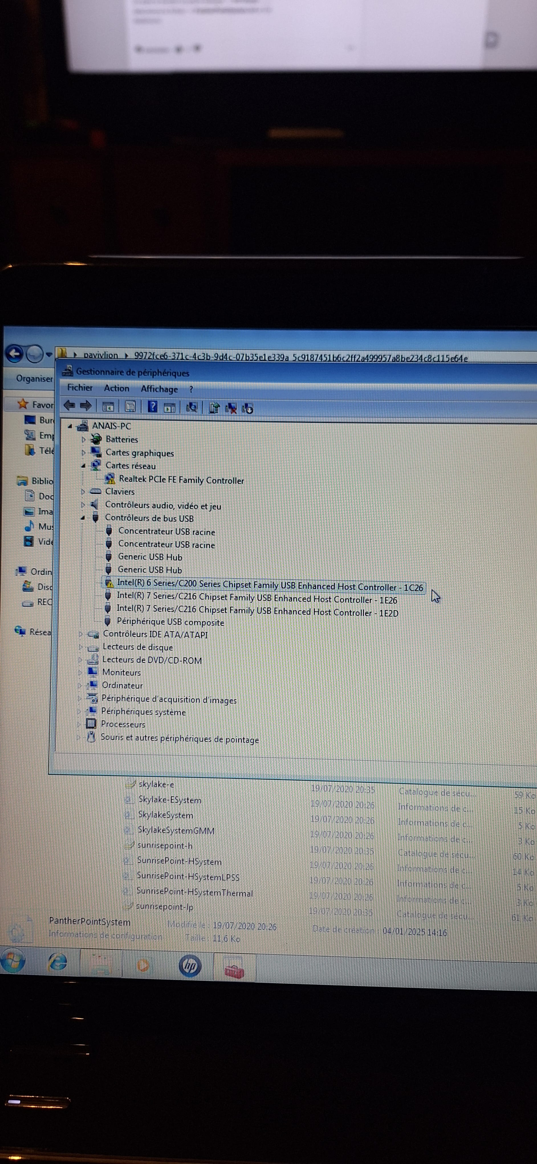

            Le contrôleur USB NON PLUS
            Je n'arrive toujours pas éteindre le voyant rouge sur la touche f12
            Je ne vois pas mes réseaux wifi
            Et pas de réseau non plus en me connectant en RJ45 sur le rougeur
            Le modèle complet du pc. g7 - 2306ef. , bizarre l'ordi est sous W7 et j'ai une étiquette W8 (sans numéro ni rien) dessous

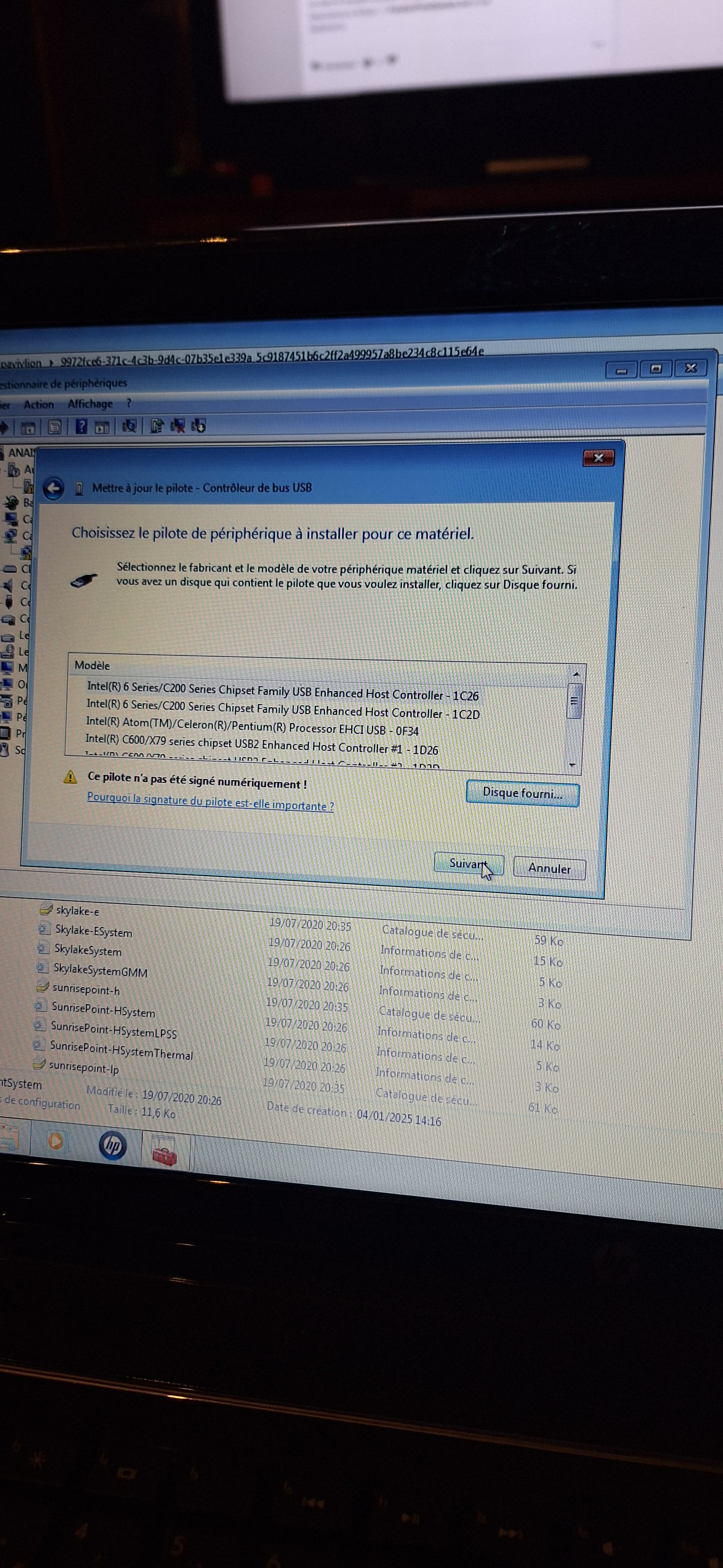

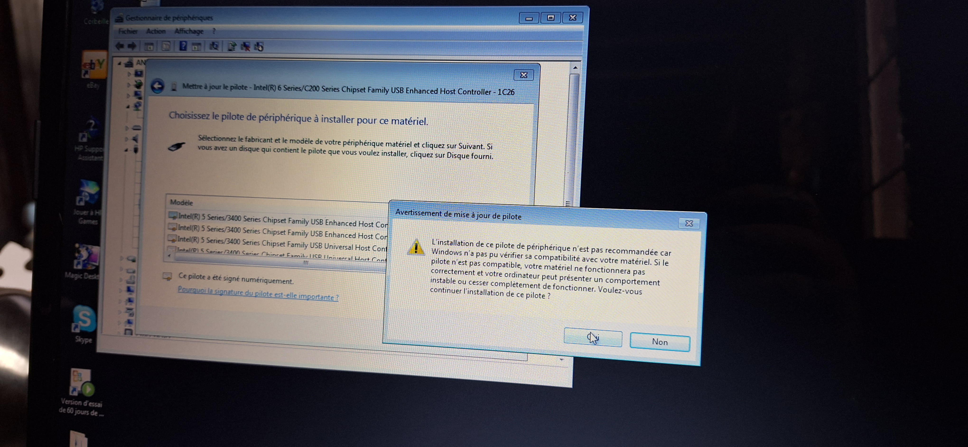

              Va dans le gestionnaire des périphériques
              Fais clic droit sur le Controleur ethernet
              Désinstaller
              Coche --> supprimer le périphérique
              Désinstaller.
              Fais de même avec le  contrôleur USB.
              Redémarre le pc.
              Installe de nouveau le pilote et suis bien cette procédure pour windows 7:
              Va dans le gestionnaire de périphériques
              Fais clic droit sur le --> Controleur ethernet
              Mettre à jour le pilote
              Rechercher un pilote sur mon ordinateur
              -->> Choisir parmi une liste de pilotes... <<--
              -->> Disque fourni <<--
              -->> Parcourir <<--
              Va dans le dossier du pilote dézippé --> Realtek_LAN(v7.142.0811.2021)
              Dossier --> Install_Win7_7142_12222021
              Dossier --> Win7
              Dossier --> 64
              Sélectionne le fichier --> rt64win7.inf  et  OK.
              Redémarre.
              Si le problème persiste, essaie ce pilote --> Realtek

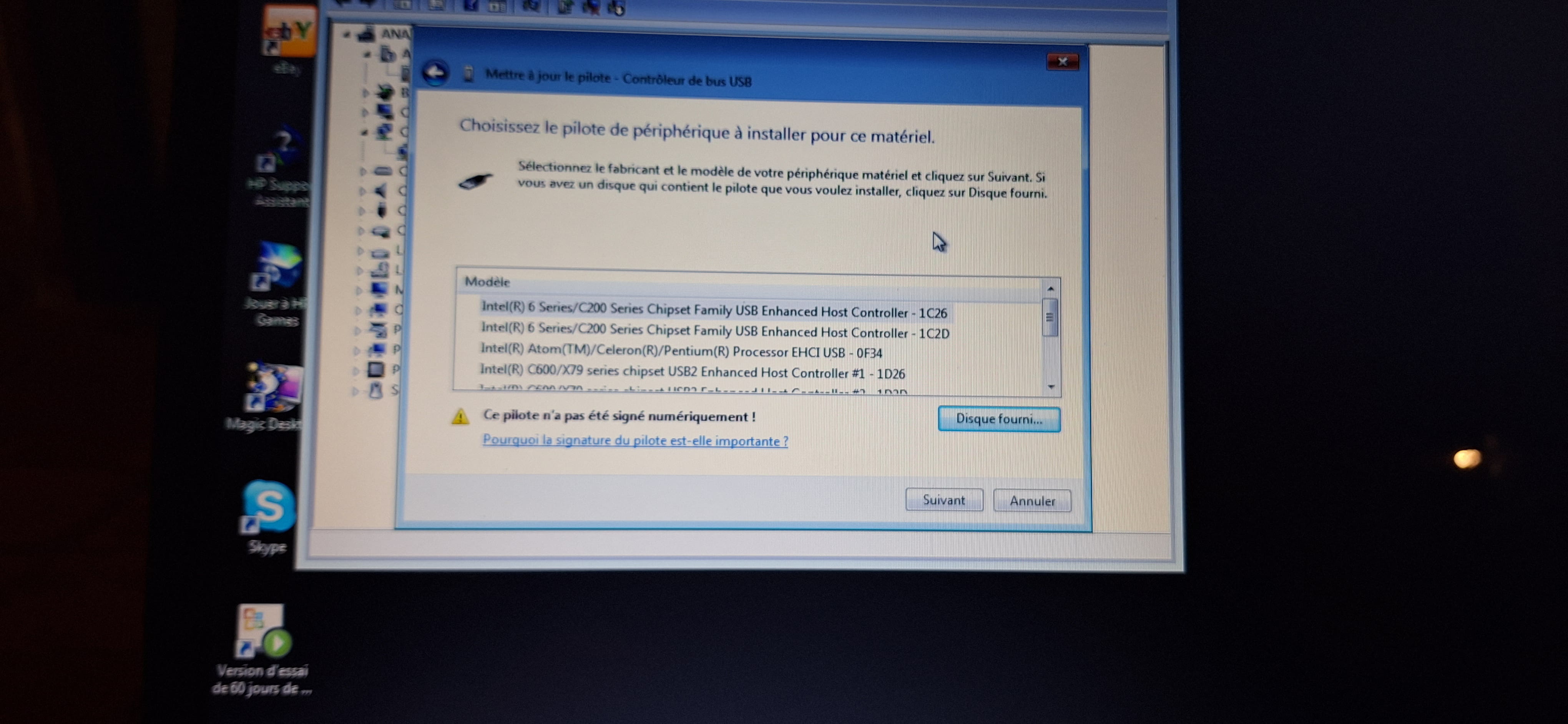

              Fais clic droit sur le --> Contrôleur de bus usb
              -->> Parcourir <<--
              Va dans le dossier du pilote dézippé --> 9972fce6-.......
              Sélectionne le fichier --> PantherPointSystem.inf et OK.
              Redémarre.

              1. Donc le REALTEK ne fonctionne toujours pas

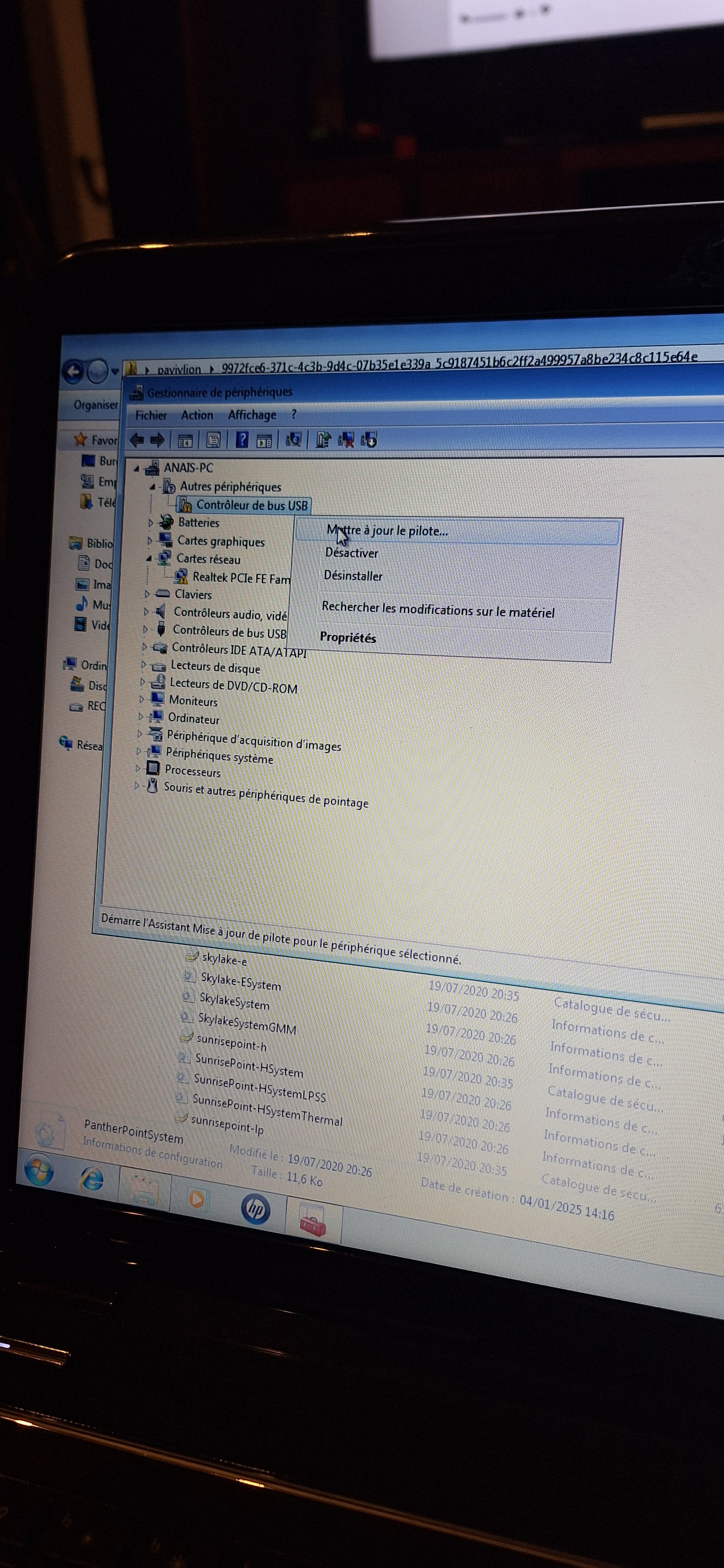

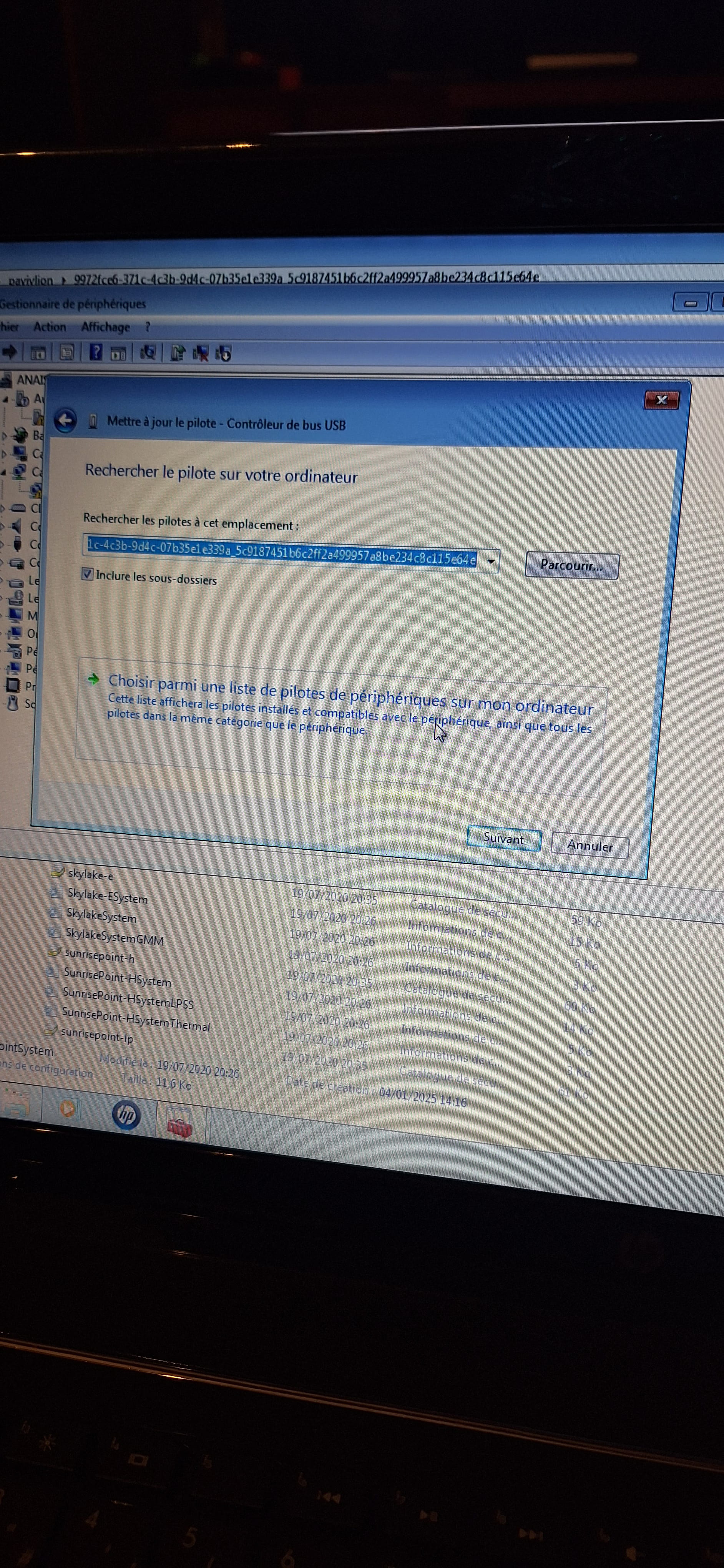

              1. L'USB ne fonctionne pas non plus

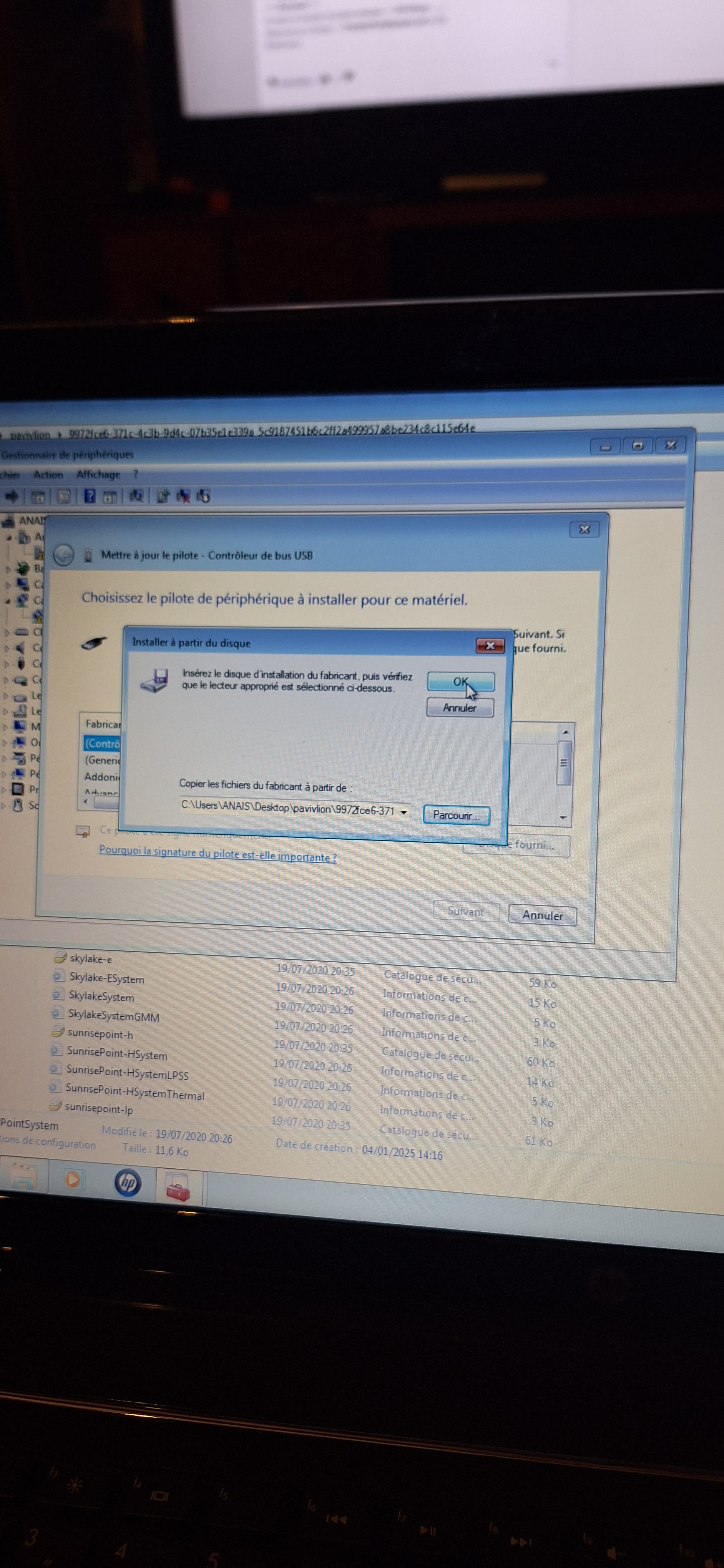

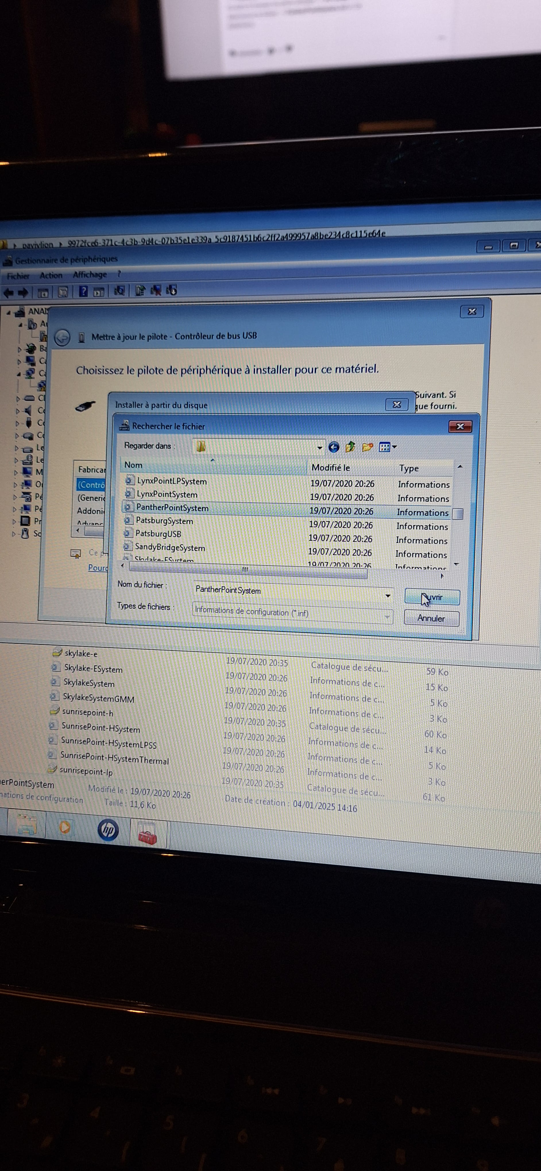

                Je ne peux pas sélectionner le fichier, seulement le dossier...
                  Bien suivre la procédure comme proposée:
                  Images en exemple pour windows 7

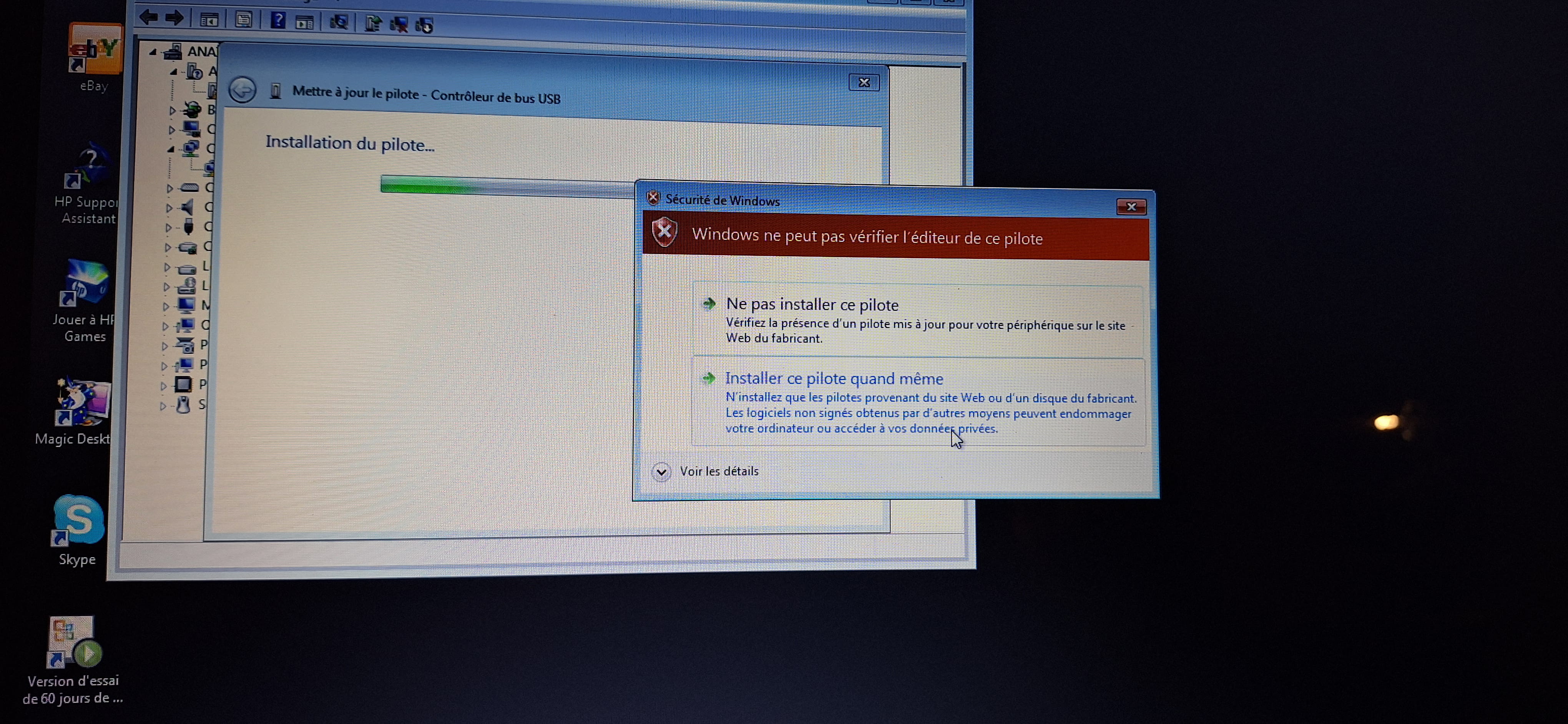

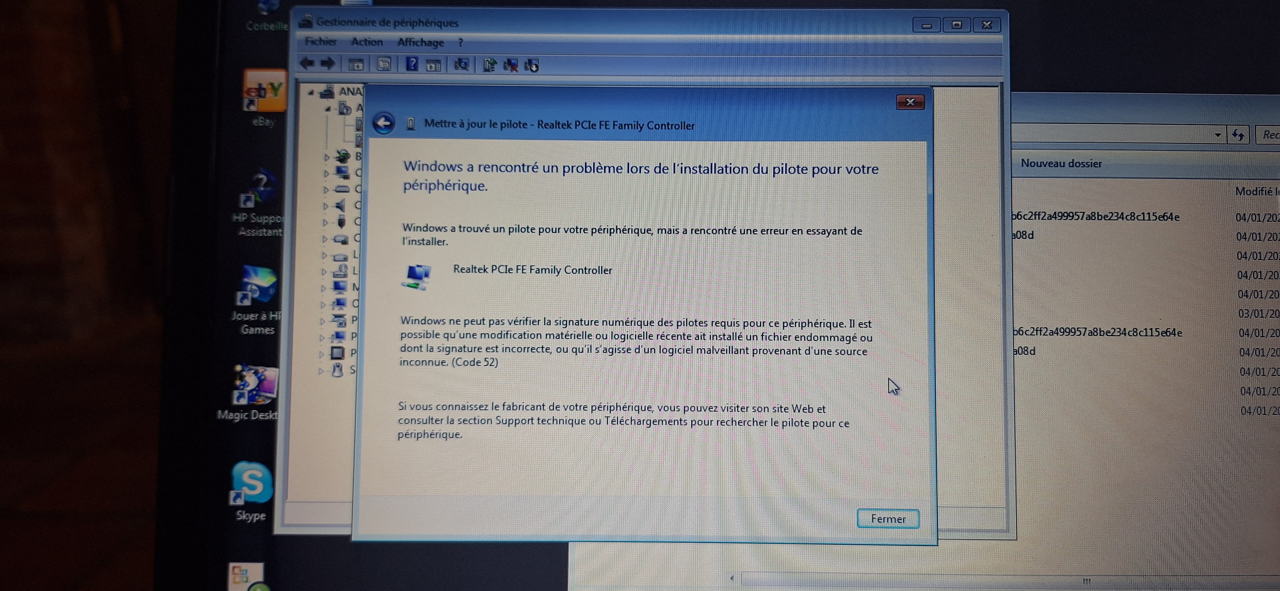

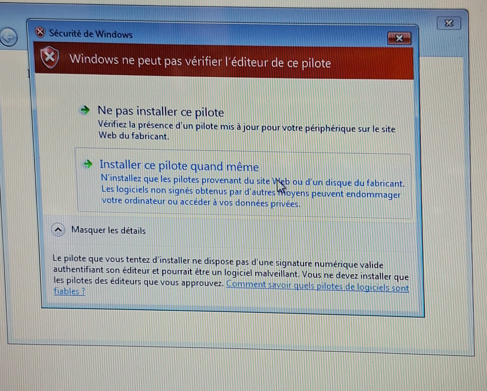

                  1. Bonjour, navré ayant repris le travail, j'ai moins de temps pour les essais.
                    Mais en appliquant la procédure ci dessus, le résultat reste le même, pour le réseau et contrôleur usb..
                    J'ai bien desinstaller et redémarrer avant de faire la manipulation.

                      Pour le contrôleur de bus usb, le pilote vient du site microsoft !

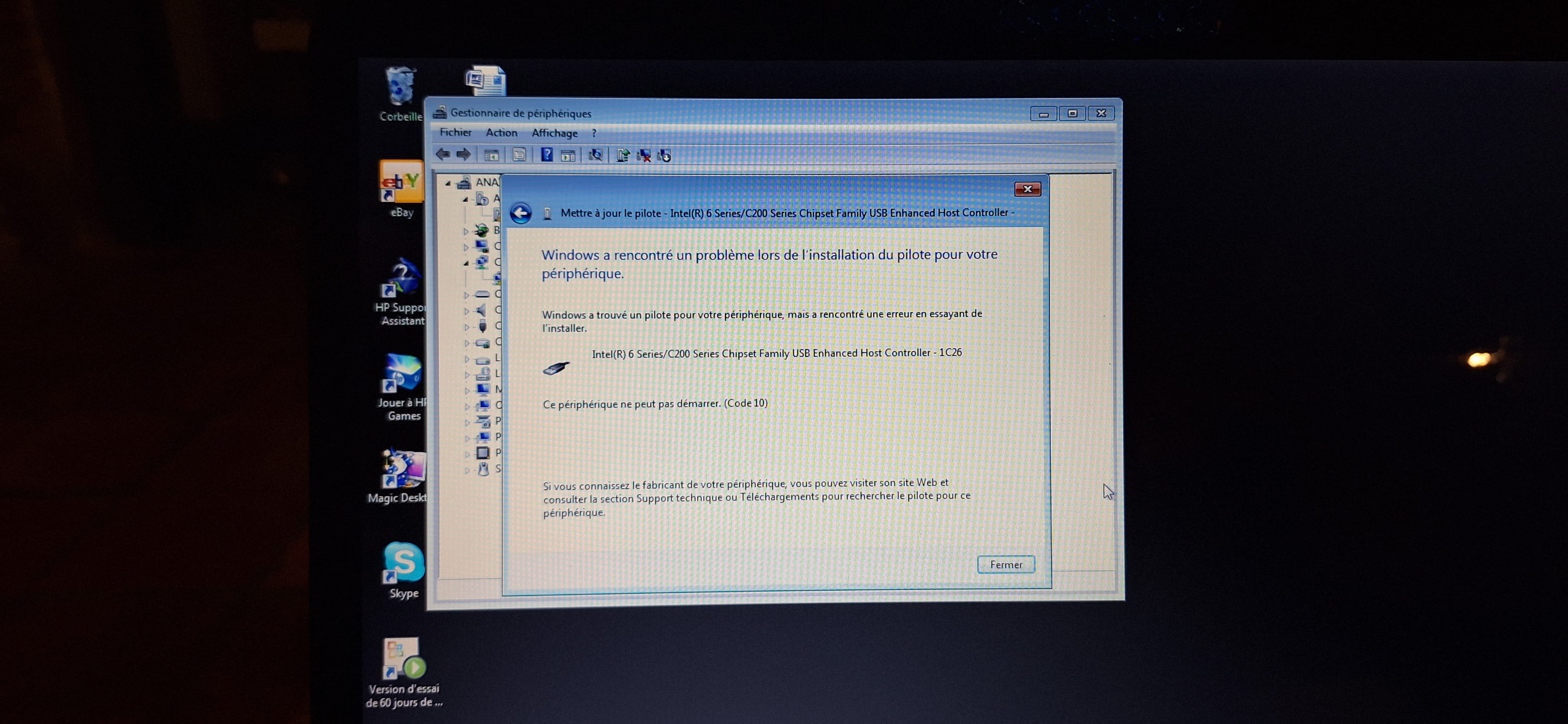

                      As-tu bien sélectionné le fichier--> PantherPointSystem.inf ?
                      Essaie de nouveau et suis exactement la procédure:
                      -->> Parcourir <<--
                      Redémarre.

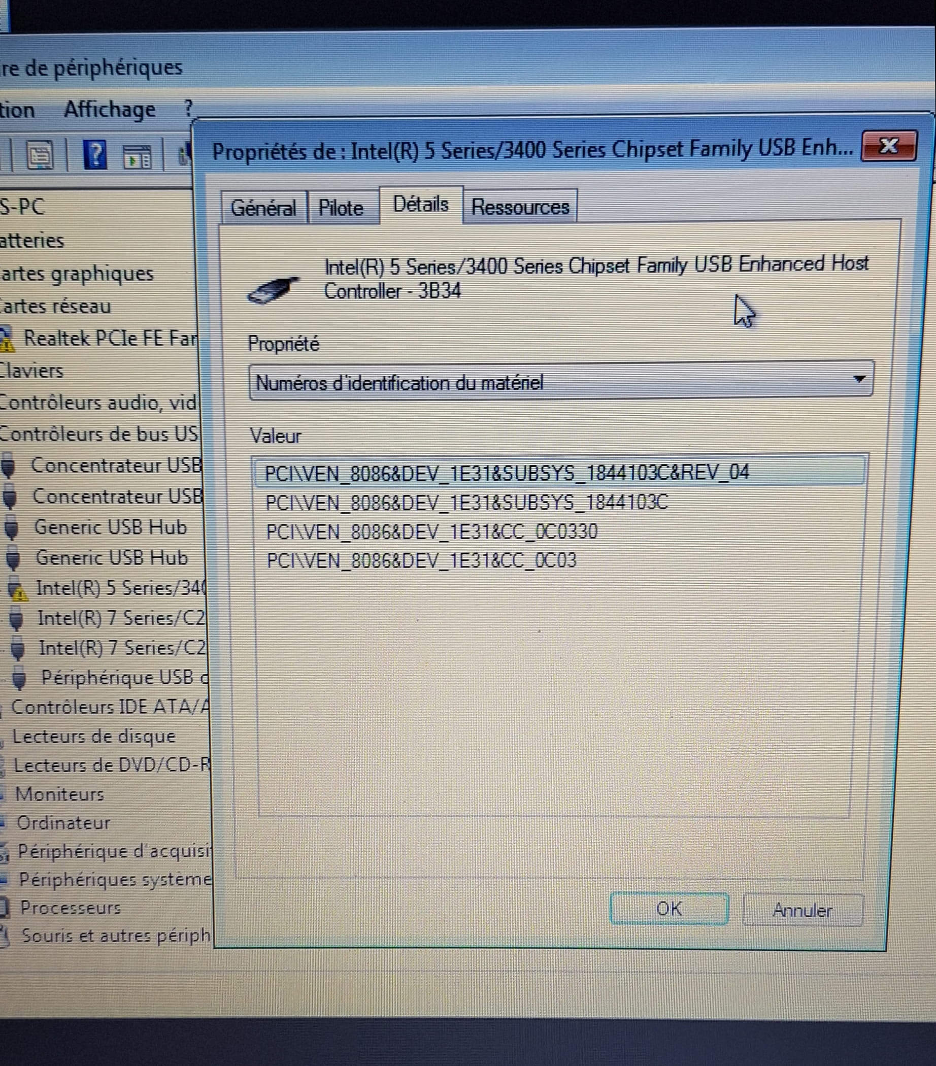

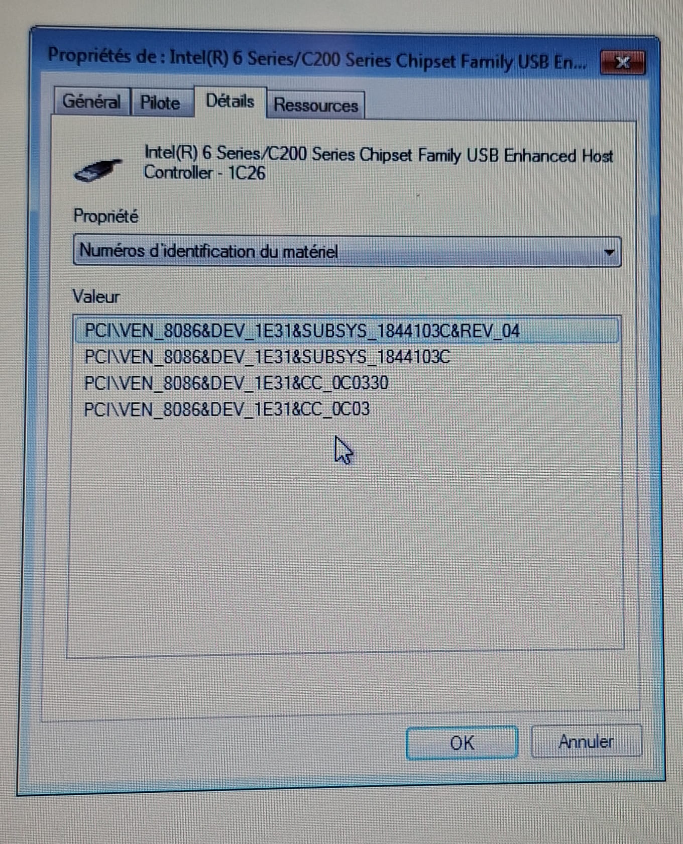

                        Poste le no. d'identification du matériel de l'Intel(R) 6 series/C200.....…
                        Pour le contrôleur ethernet, télécharge ce pilote --> Realtek
                        Fais clic droit sur le pilote --> rt640x64.......cab
                        Sélectionne --> 7Zip
                        Choisis --> extraire vers "rt640x64.........\"
                        Fais clic droit sur le --> Contrôleur ethernet
                        -->> Choisir parmi une liste de pilotes... <<–
                        -->> Disque fourni <<–
                        -->> Parcourir <<–
                        Va dans le dossier du pilote dézippé --> rt640x64.........
                        Sélectionne le fichier --> rt640x64.inf et  OK.
                        Redémarre.
                        1. Bonjour Kaneagle, merci beaucoup de l'intérêt que tu portes à mon problème.
                          Ci-dessous le numéro d'identification demandé
                          Concernant Realtek, toujours le même résultat ..
                            Pour l'Intel(R) 6 series/C200.....…, télécharge ce pilote --> Intel
                            Fais clic droit sur le pilote --> INF_Win8.1_9.4.4.1006..zip
                            Choisis --> extraire vers "INF_Win8.1_9.4.4.1006\"
                            Fais clic droit sur --> Intel(R) 6 series/C200.....…
                            -->> Parcourir <<–
                            Va dans le dossier du pilote dézippé --> INF_Win8.1_9.4.4.1006
                            Dossier --> WIN7
                            Sélectionne le fichier --> PantUSB3.inf et  OK.
                            Redémarre.

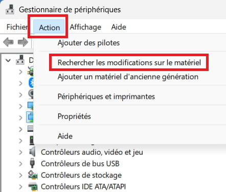

                            Pour la carte réseau Realtek:
                            Fais clic droit sur la carte Realtek
                            Désinstaller
                            Clique sur --> Action
                            Rechercher les modifications sur le matériel.
                            Image en exemple:

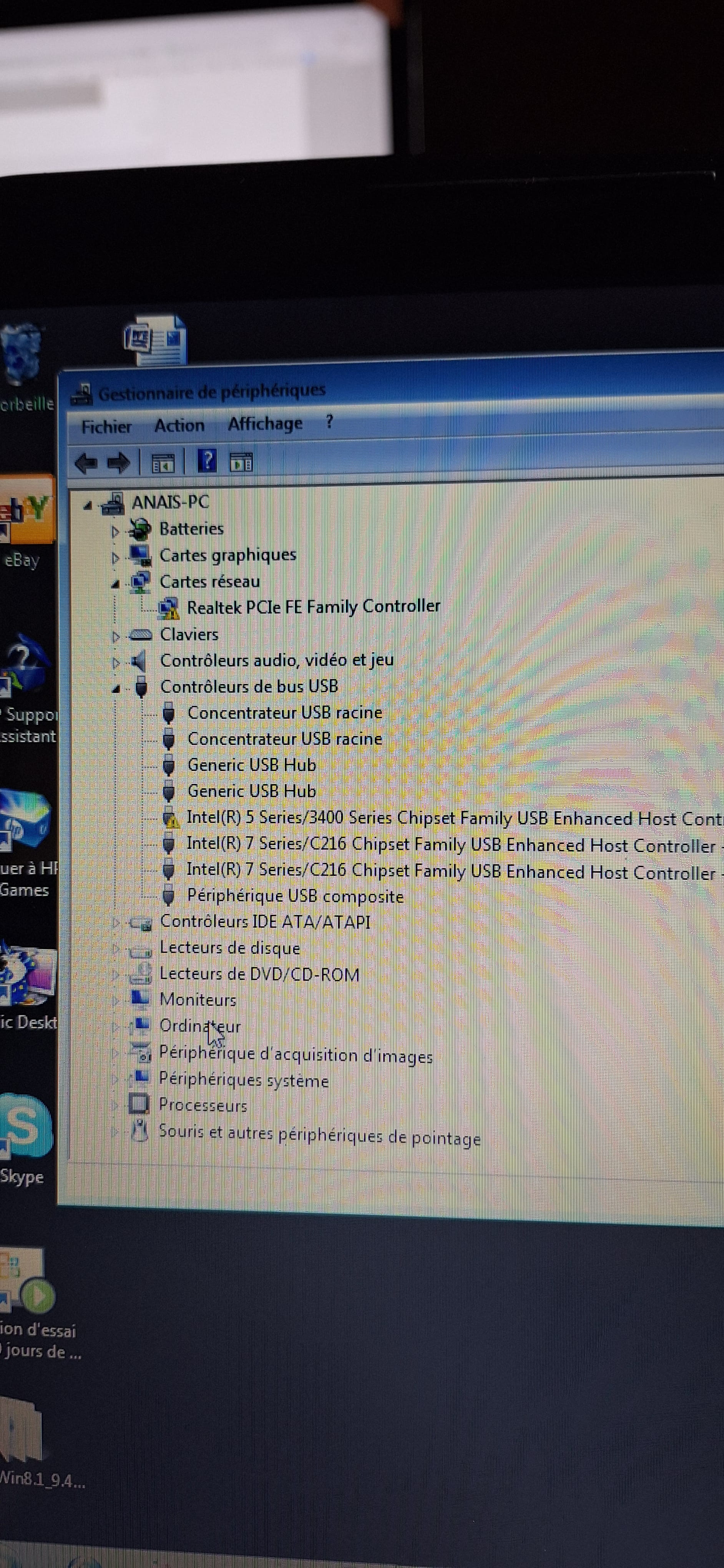

                            1. Bonjour, et désolé pour le temps de réponse, en travaillant celui-ci est beaucoup plus long.
                              Ci dessous les résultats du dernier pilote soumis , toujours pareil.
                              Ce qu'il y a de bête, le réseau câblé ne fonctionne pas, le wi fi non plus, et le plus beau j'ai une clé usb wifi, mais ça ne marche pas non plus terrible
                              Après redémarrage, et recherche des modifications sur le matériel pour Realtek toujours pareil
                                Poste le numéro d'identification de matériel de l'Intel(R) 5 series/3400 ......
                                Le SP2 est-il installé ?
                                Si non, télécharge et installe-le -->> SP2 <<--
                                1. Voilà le numéro d'identification demandé
                                  Concernant le SP2 j'avoue ne pas savoir où regarder mais ceux sont les deux seuls pt d'exclamation que je vois ET ton lien est mort pour le SP2
