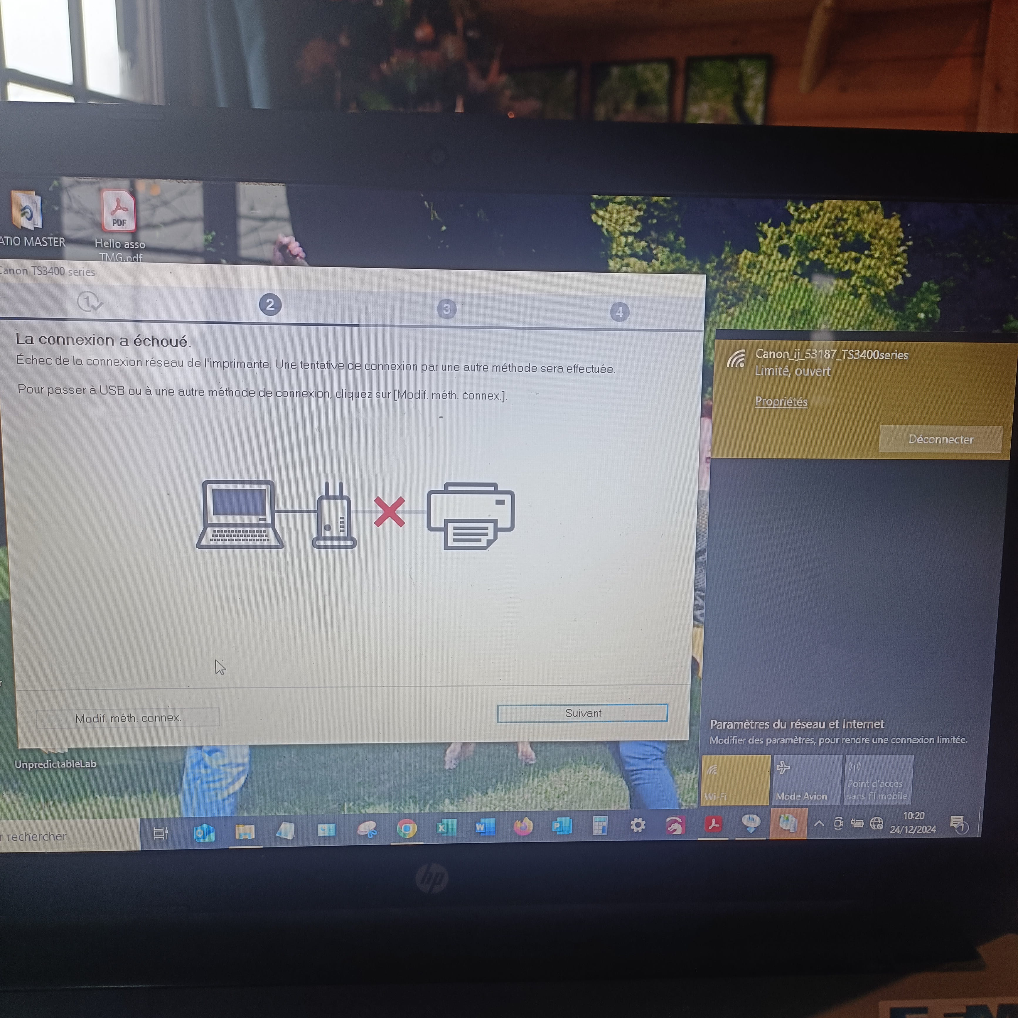

Je cherche une âme charitable pour pouvoir m'aider à connecter mon imprimante canon prixma ts 3450 à mon ordinateur, je n'ai pas de box wifi j'ai deux téléphones avec forfait 4 g ...
Est ce possible ?
J'ai essayé en partage de connexion mais pas moyen ,en câble tout fonctionne parfaitement.
Merci du retour ✌️

  3. Manuchao62130 Messages postés 2 Statut Membre
    Salut ! Et merci pour vos retours ✌️✌️
    Je suis Toujours dans l'impasse avec cette imprimante !
    J'ai désormais mon imprimante affiché sur mon ordinateur dans le wifi j'arrive à me connecter à celle ci mais rien ne ce passe !
    Je suis donc connecté sans fil via le wifi à l'imprimante,sans être connecté au téléphone ni de box...
