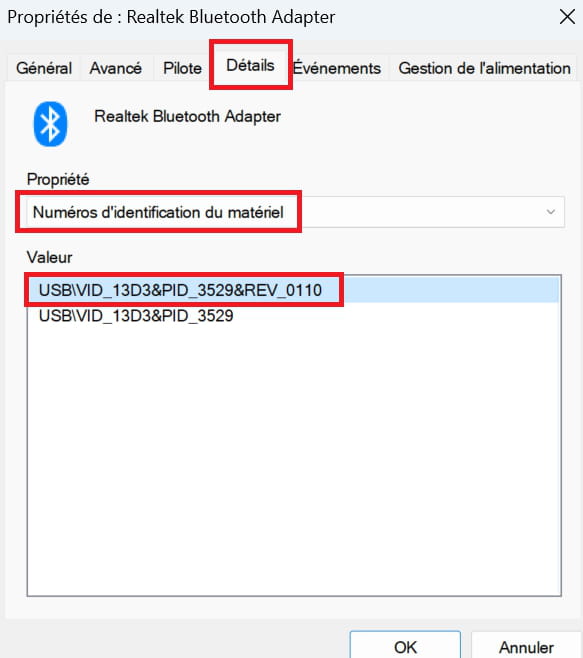

    On peut tenter de trouver un pilote en postant le numéro d'identification du matériel de l'adapteur wifi usb
    Clic droit sur le périphérique
    Propriétés
    1- Onglet Détails
    2- Dans Propriété, sélectionne --> Numéros d'identification du matériel
    3- Dans Valeur, poste ce numéro d'identification de matériel.
    Image en exemple:
    Windows 10 ou 11 ?
    32 ou 64 bits ?
