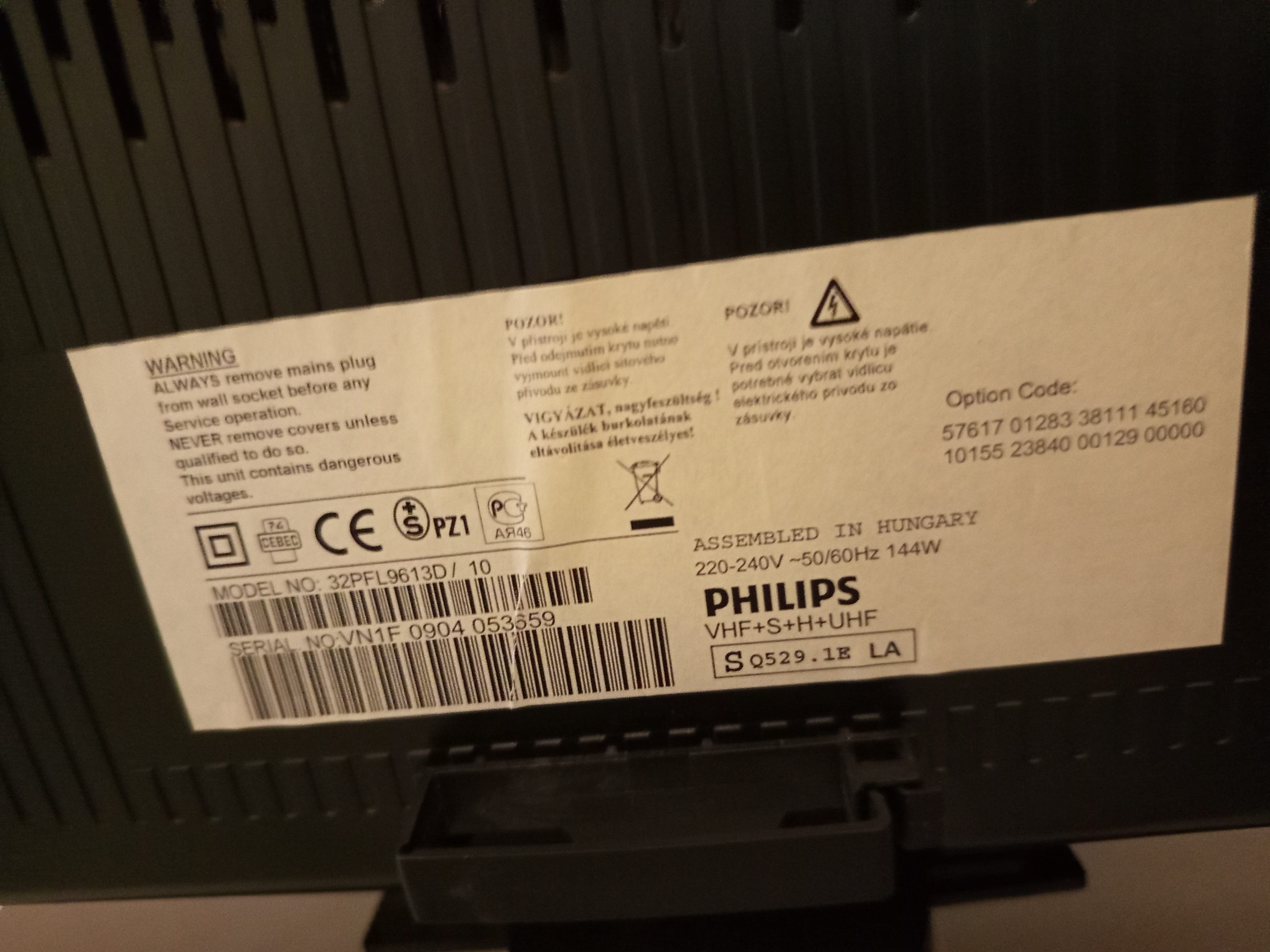

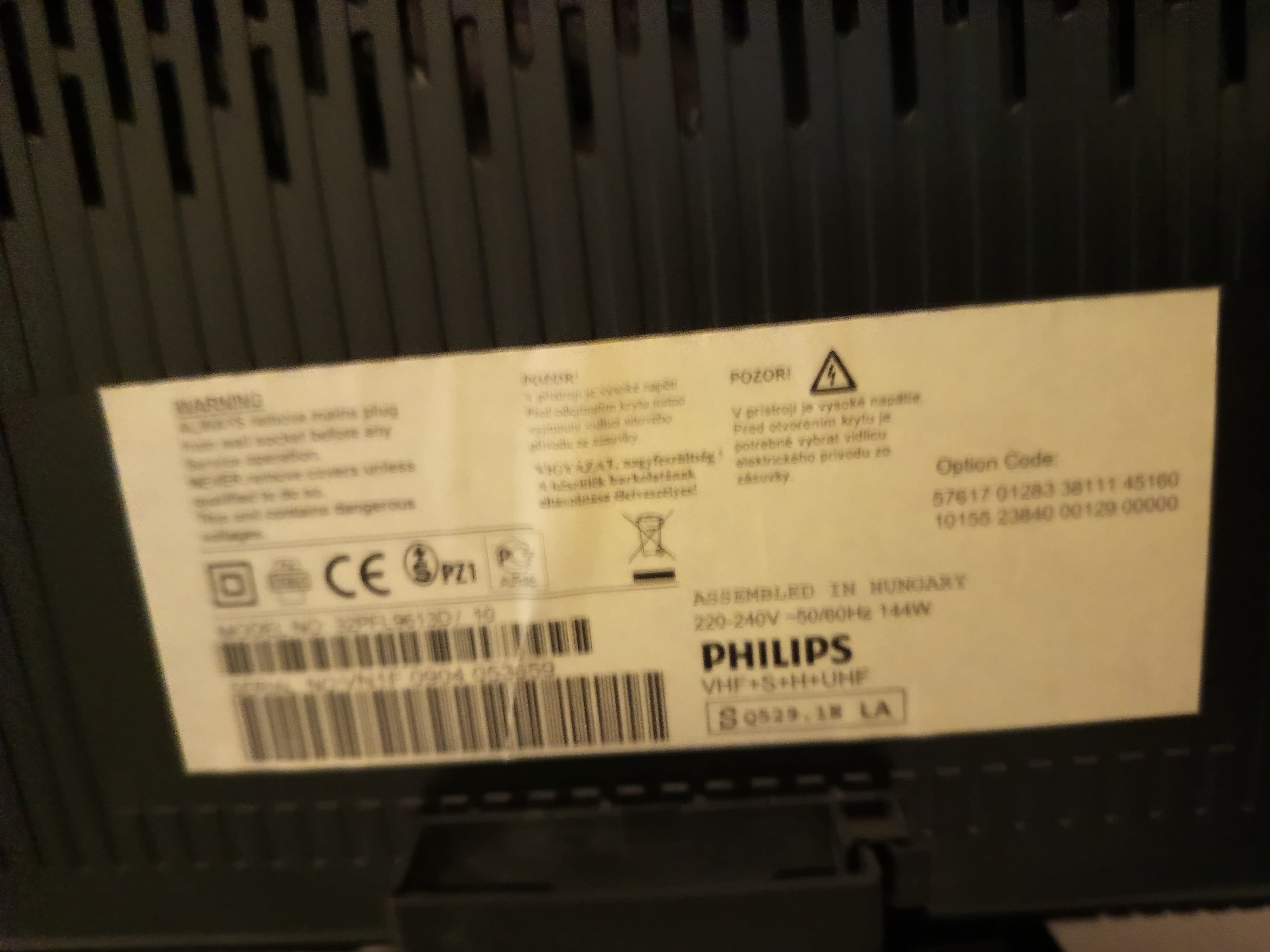

    La photo de l'étiquette est parfaitement floue. L'intention était bonne, mais on ne peut rien en faire.
  2. baladur13 Messages postés 47430 Date d'inscription   Statut Modérateur Dernière intervention   14 420
    Si je déchiffre bien votre étiquette signalétique, il semblerait qu'au-dessus du code barre du haut il y a écrit 32PFL9613D.

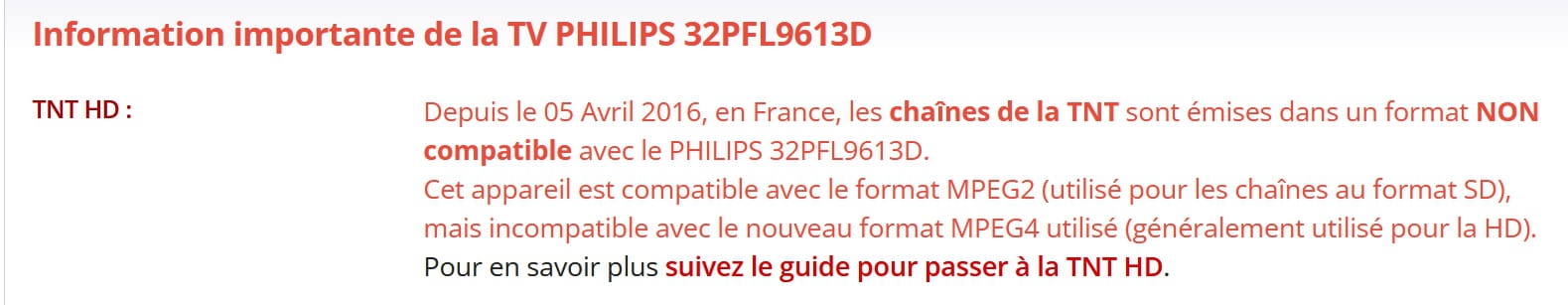

    Si c'est bien le cas ce téléviseur trop ancien n'est plus en mesure de fonctionner pour décoder la HD
    © https://www.lcd-compare.com/televiseur-PHI32PFL9613D-PHILIPS-32PFL9613D.htm
    Ce téléviseur ne peut donc fonctionner qu'avec un décodeur HD ou une boxTV connecté sur une des ses entrées HDMI.

      C'est bien un 32PFL9613D et comme dit plus avant (message#2) incompatible avec la TNT HD.
