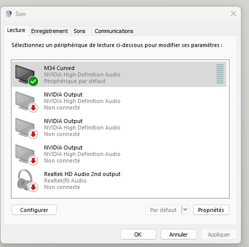

  2. billmaxime Messages postés 50522 Date d'inscription   Statut Contributeur Dernière intervention   6 149
    salut
    dans recherche, tape ou copie/colle ==>  mmsys.cpl et clique sur Ouvrir
    regarde le périphérique de sortie qui est défini par défault
    PS: poste 1 capture d"écran de la page ==> clique ici

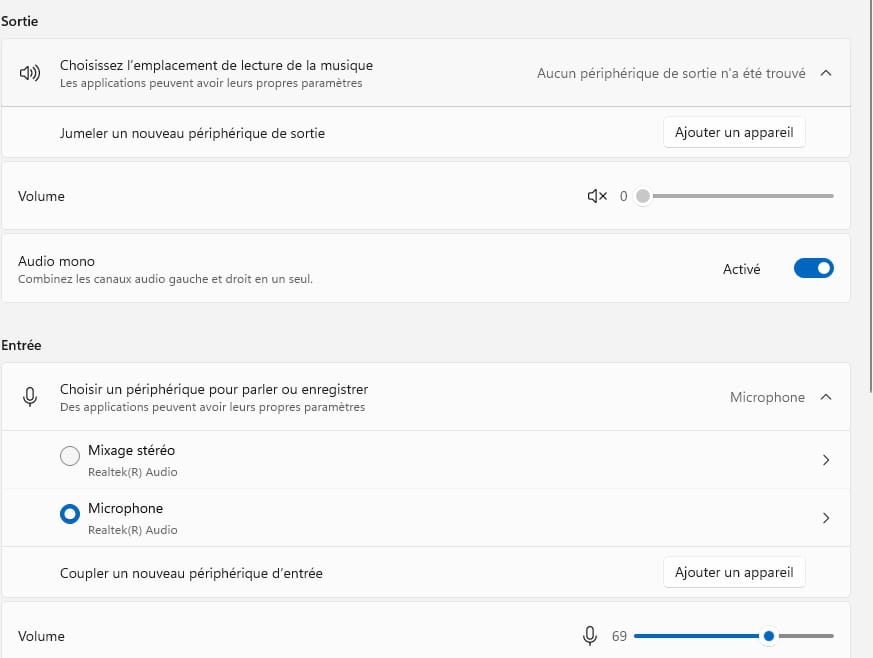

  3. legarsperche
    Voici une capture decran
  4. legarsperche
    cependant cela ne marche toujours pas

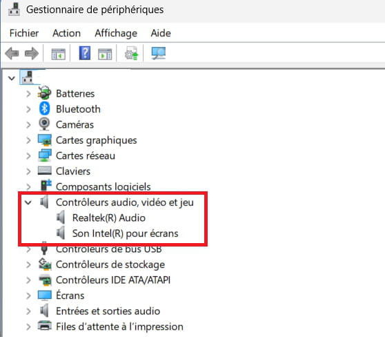

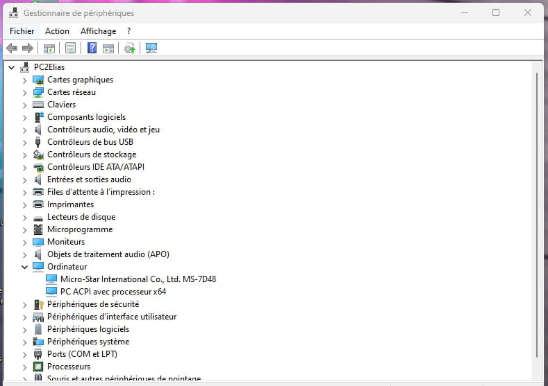

  6. billmaxime Messages postés 50522 Date d'inscription   Statut Contributeur Dernière intervention   6 149
    re
    clique droit sur Démarrer ==> Gestionnaire de périphériques
    regarde si tu as 1 alerte dans le gestionnaire de périphériques
    poste 1 capture d'écran de ton gestionnaire de périphériques
    PS: donne aussi les carastériques de ton pc  (marque, modèle, système d'exploitation)

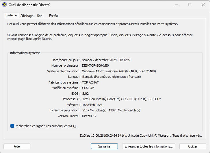

    dans recherche tape DXDIAG et clique sur Ouvrir
    poste 1 capture d'écran de la page
  7. legarsperche
    i5-14400f
    RTX 4060Ti
    Windows 11
    Quand jai execue DXDIAG on ma dit que tous mes pilotes etaient a jour
  8. billmaxime Messages postés 50522 Date d'inscription   Statut Contributeur Dernière intervention   6 149
    re
    DXDIAG n'a rien à voir avec la mise à jour des pilotes

  11. kaneagle Messages postés 86284 Date d'inscription   Statut Modérateur Dernière intervention   14 682
    Pour le gestionnaire de périphériques, déroule le menu contrôleurs audio, vidéo et jeu.
    Image en exemple:

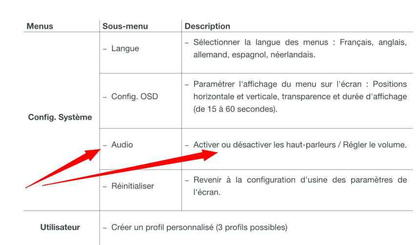

  12. baladur13 Messages postés 47321 Date d'inscription   Statut Modérateur Dernière intervention   14 387
    Bonjour à tous.
    Question idiote mais qui sait !
    Avez vous, dans le menu du moniteur, mis en service les Haut-parleurs ?
    La notice ne le précisant pas, je ne sais si régler le volume et mettre en service ou hors service les HP se fait par la même commande.
    extrait de la notice (page 7 du pdf)
     Edit... Bien que la notice parle de haut-parleurs dans les réglages, nulle par ailleurs dans les caractéristiques, on trouve une quelconque description de leur présence ' puissance ou autre ?
    Y a t'il des haut-parleurs ???
  13. legarsperche
    Bonjour oui il ya des hauts parleurs a larriere du moniteur
  14. legarsperche
    Dans le gestionnaire de peripheriques, jai bien 2 peripheriques installés, mais sur les paramétres de lordi, on me dit
    quil n y a pas de périphérique dentrée
    1. legarsperche
      de sortie*
  15. kaneagle Messages postés 86284 Date d'inscription   Statut Modérateur Dernière intervention   14 682
    Ca donne quoi pour le menu --> Contrôleurs audio, vidéo et jeu ?

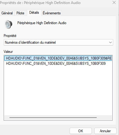

  16. kaneagle Messages postés 86284 Date d'inscription   Statut Modérateur Dernière intervention   14 682
    Poste le numéro d'identification du matériel du -->  Périphérique High Definition Audio
    Clic droit sur le périphérique
    Propriétés
    1- Onglet Détails
    2- Dans Propriété, sélectionne --> Numéros d'identification du matériel
    3- Dans Valeur, poste ce numéro d'identification de matériel.
    Image en exemple:
