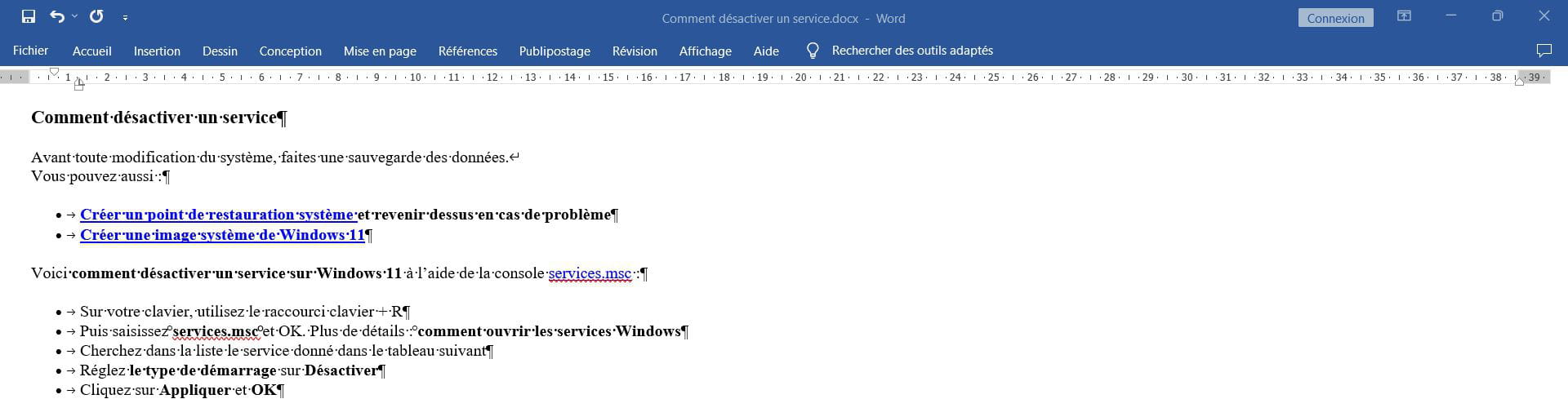

    Si c'est dans Word, on active et désactive les marques de paragraphes et autres avec CTRL + MAJ + 8

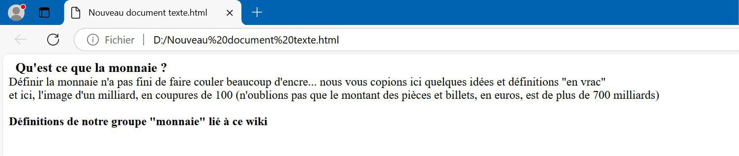

      Je ne sais pas ce que tu as fait. Si je prends ton texte, que je l'enregistre dans un fichier texte avec une extension .html et que je l'ouvre dans un navigateur, moi cela me donne

        Je te remercie de ta réponse.. Non, il ne s'agit pas de textes (au pluriel) Word mais de textes récupérés sur des pages internet.

          Alors ce texte c'est le codage d'une page html. Pour la lire sans les balises, il faut que le fichier ait une extension de nom .html et ouvrir le fichier dans un navigateur.

                à supposer que par exemple je veuille sauvegarder le premier paragraphe dans Word, je n'ai même pas besoin de transiter par un fichier html local, je me contente de copier-coller dans un nouveau fichier docx, mais bien sûr les images (illustration du raccourci clavier...) vont passer à travers.

              Il faut le coller dans un éditeur de texte pur (sans mise en forme) comme le bloc-note ou Notepad++ et l'enregistrer sous blablabla.html
              Un double-clic dessus l'ouvrira dans le navigateur parfaitement mis en page.

                Tu fais un copier de la cellule , tu ouvres le bloc-note, tu fais coller, tu enregistres le fichier en .html et tu ouvres ce fichier dans le navigateur. C'est ce que j'ai effectué avec le texte que tu donnais plus haut.

              Je viens très rapidement d'essayer la méthode proposée par Eriiic ,  et elle marche très bien.
              A savoir :
                 1 - Copier le texte tel quel et le coller sur une feuille Bloc-Note
                 2 - Enregistrer le doc au format .htm ou .html
                 3 - Ouvrir le nouveau document Blablabla.htm, qui s'ouvre alors dans le navigateur avec la mise en page spécifiée mais sans les balises évidement.
                 4 - Recopier ce texte et le coller sur une page Word en mode "Conserver la mise en forme"
              Encore Merci à tous. Méthode à retenir pour une éventuelle autre fois.
