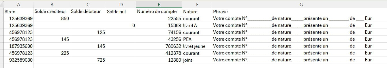

Bonjour la team,

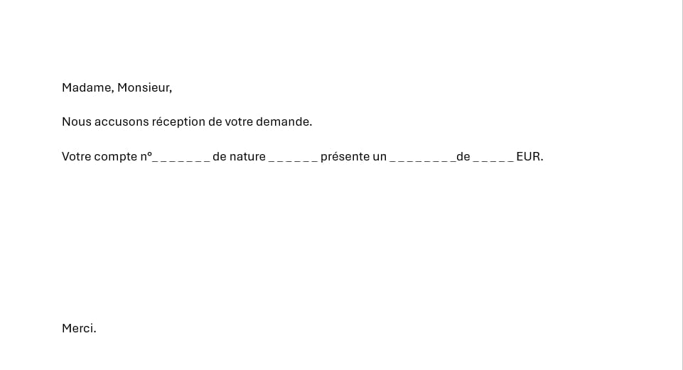

J'ai un fichier excel et un autre word pour faire du publipostage.
Sauf qu'il me faut une macro, j'ai pas reussi avec les formules excels.
J'aimerais lorsque un siren se repète cela ne crée pas un nouveau word mais que la phrase présente colonne G se répète à la suite.
Par exemple j'ai le même SIREN ligne 2 et 3, je veux que dans mon word pour ce siren il y' ait 2 phrases (pour les 2 comptes).
Désolé j'ai pas pu telecharger le fichier.
Merci !

    1. Bonjour yg_be,
      justement mais mon niveau est pas top top pour faire la macro raison pour laquelle je viens demander l’aide des experts
        Pour partager ton fichier:
        1. tu le mets à disposition sur Internet (cjoint.com, google drive, ...)
        2. tu partages ici un lien vers le fichier
    2. Bonsoir yg_be,
      Ci-joint le lien de l'excel : https://www.cjoint.com/c/NDqsYi3MQ7w
      Et le word : https://www.cjoint.com/c/NDqsZQKLS5w
      Merci beaucoup
