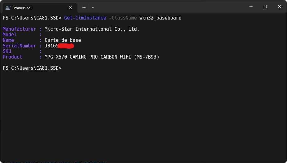

      pour les suivant le numero de serie peut etre obtenue comme ceci avec cette commande Powershell:
       Get-CimInstance -ClassName Win32_baseboard
      exemple de la mienne mais msi pas la sienne sous la main pour le serial number

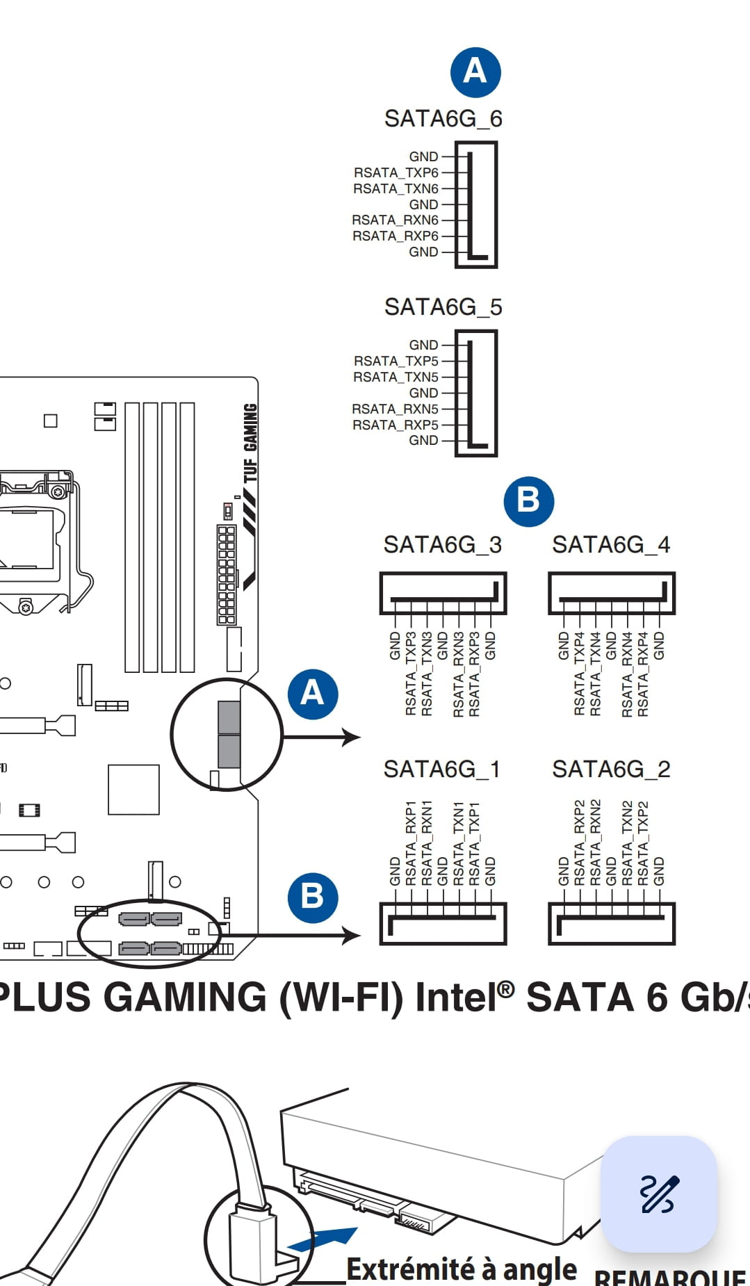

        1. No
          En M.2_1 tu pert le Sata6G2 en bas à droite (tu perd 1 port)
          Mais
          En M.2_2  La tu perds 2 port le Sata6G4 & Sata6G5 les 2 d'en haut. (Tu perd 2 port)    :(
          Cf: voir Image
          Sur M.2_1 total 6 disque 1 M2 et 5 ssd/hdd
          Sur M.2_2 total 5 disque 1 M2 et 4 ssd/hdd

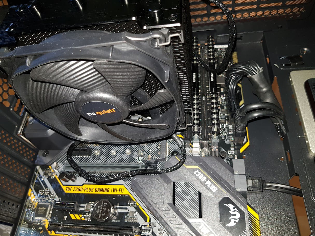

      2. Je vais essayé de vous décrire clairement la situation.
        1/ Actuellement avec mon SDD sur le M2_2, j'ai gardé  mes 4 Satas comme avant, et le port libéré où se trouvait l'ancien SDD sata est libre et inactif, remplacé par le sdd en M2_2. Donc je n'ai rien perdu, sauf que je croyais avoir gagné un port supplementaire vu le retrait de l'ancien SDD. Donc j'ai bien 5 disques en fonction.
        (je n'ai donc perdu qu'un Sata)
        https://www.cjoint.com/c/NAyk2iaQYMv
        Si je mets le SDD en port M2_1 d'après j'aurais toujours un port Sata en moins donc idem.
        2/ Sur le port M2_1, il n'y a aucun ecrou. Juste 3 visses plates en surface de la carte mère, et je n'ai pas d'autre écrous. Je peux récuperer la visse du cache de M2_2 que j'ai utilisé pour bloquer mon disque, mais je n'aurais pas l'écrou intérmédiaire qui va entre la carte mère et le SSD en position horizontale.
        https://www.cjoint.com/c/NAykX2fuhUQ
