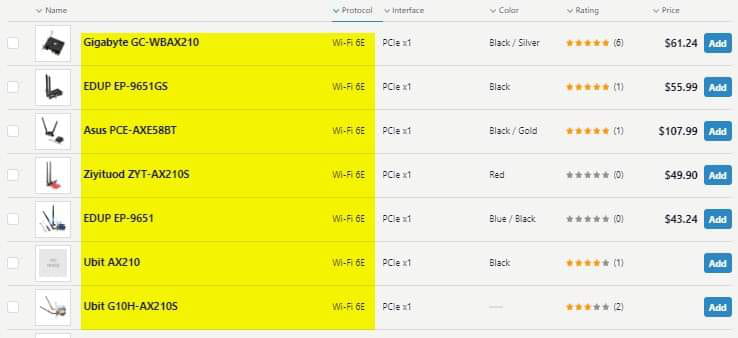

- je cherche une carte wifi6e et j'hésite entre tout les modèles dans la photo. Je prends w moins cher ?

    Tu veux une carte WIFI-6E: pourquoi ne choisis -tu pas une CM intégrant déjà le WIFI-6E?

      Une carte mere integrant deja le wifi ? j etais pas au courant de ca, j ai juste choisi la carte mere qu on ma conseille. Ca va etre dur de faire marche arriere maintenant (mais pas impossible), il y aurait pas une enorme economie d argent a la cle de toute facon ?

      1. Le Corsair 4000D Airflow est fourni de base de base avec 2 ventilateurs 120mm: un en façade  et un à l'arrière. Alors que le  Deepcool CC560 v2 semble fourni avec 4 ventilateurs: 3 en façade et un en arrière et coûte moins. Il peut être financièrement plus intéressant. Quant au WIFI, tout dépend du modèle du CPU que tu choisiras. Mais quel que soit le modèle du CPU tu trouveras toujours un modèle CM correspondant avec WIFI intégré. Par exemple un CPU socket 1700, tu aurais celle-ci ou celle-là avec WIFI-6E intégré.
