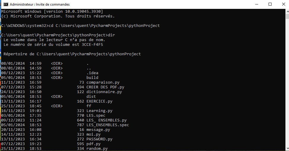

  10. Phil_1857 Mensajes publicados 1883 Fecha de registro   Estado Miembro Última intervención   169
    Bueno, aquí está: el comando dir te da la lista de los archivos y carpetas contenidos en
    la carpeta actual
    (aquí: C:\WINDOWS\System32 porque escribes el comando mientras estás en
    esta carpeta)
    Solo tienes que hacer cd ruta_donde_se_encuentra_el_codigo_Python
    luego hacer un dir
    verás si en la lista que se muestra aparece el archivo LES_ENSEMBLES.py
    (¿por qué un nombre de archivo en mayúsculas, por cierto?)
    1. quentin2121 Mensajes publicados 9011 Fecha de registro   Estado Miembro Última intervención   1 313
      El archivo LES_ENSEMBLES.py está en la carpeta
      ¡En mayúsculas, es para poder localizarlo fácilmente!
    2. mamiemando Mensajes publicados 33176 Fecha de registro   Estado Moderador Última intervención   7 947 > quentin2121 Mensajes publicados 9011 Fecha de registro   Estado Miembro Última intervención
      En ese momento hay que escribirlo como se debe (respetando las minúsculas y mayúsculas). Seguimos esperando que nos copies y pegues el resultado del comando dir (en el directorio adecuado) para ver qué falla. Una cosa que probablemente puedas hacer es utilizar PowerShell en lugar de los comandos de MS-DOS. Al igual que un terminal en Linux, admite la autocompletación, es decir, que al usar la tecla "tabulación", completa los nombres de carpetas/archivos.
    3. Phil_1857 Mensajes publicados 1883 Fecha de registro   Estado Miembro Última intervención   169 > quentin2121 Mensajes publicados 9011 Fecha de registro   Estado Miembro Última intervención
      ¡Eres un cómico muy gracioso! ¡Abre los ojos!
      Yo veo un archivo
      LES_ ENSEMBLES.py
      y no
      LES_ENSEMBLES.py
      y en el explorador de Windows, ¿no te saltaba a los ojos?
      Y quita un poco de todos esos archivos .spec inútiles
      Y adquiere también un buen hábito:
      usar guiones bajos ( _ ) en lugar de espacios en los nombres de archivos:
      crear_un_pdf.py
      2
    4. souli > Phil_1857 Mensajes publicados 1883 Fecha de registro   Estado Miembro Última intervención
      Buenas noches.
      Aun así, ¿cómo es posible que alguien que ha publicado más de 8,000 mensajes en un foro informático, por lo tanto, habiendo asistido a otros en este campo, no sepa cómo moverse en una estructura de directorios en una consola de dos, ni colocar en el lugar correcto de esa estructura los archivos necesarios para el buen funcionamiento de un ejecutable, lo cual es un poco lo básico de la informática?
    5. Phil_1857 Mensajes publicados 1883 Fecha de registro   Estado Miembro Última intervención   169 > quentin2121 Mensajes publicados 9011 Fecha de registro   Estado Miembro Última intervención
      No nos burlamos
      Por otro lado, lo que es seguro es que no lees atentamente lo que te
      respondemos, para intentar entender lo que está pasando
      Una vez más:
      ¡Elimina esos malditos espacios de tus nombres de archivos!!
      Renombra
      LES_ ENSEMBLE.py
      (¡hay un espacio entre LES_ y ENSEMBLES!!)
      a
      LES_ENSEMBLES.py
      Y así irá mucho mejor
      No vemos mucho el interés de nombrar un archivo
      LES + guion bajo + espacio + ENSEMBLES
  11. [Dal] Mensajes publicados 6122 Fecha de registro   Estado Colaborador Última intervención   1 108
    Quentin no parece estar familiarizado con la línea de comandos.
    Para resumir y aclarar para Quentin, en esta publicación de Quentin:
    https://forums.commentcamarche.net/forum/affich-37965889-executable-a-partir-d-un-fichier-python#p37975233
    Podemos ver que:
     cd C:\Users\quent\PycharmProjects\pythonProject
    funciona y permite que Quentin se mueva a "C:\Users\quent\PycharmProjects\pythonProject".
    Y que:
     C:\Users\quent\PycharmProjects\pythonProject4\venv\Scripts\pyinstaller LES_ENSEMBLES.py
    efectivamente lanza pyinstaller que debe estar en el directorio "C:\Users\quent\PycharmProjects\pythonProject4\venv\Scripts\pyinstaller", pero su ejecución falla con un error:
     1038 INFO: PyInstaller: 6.3.0 1039 INFO: Python: 3.12.0 1064 INFO: Platform: Windows-10-16.0.19645-SPe 1065 INFO: wrote C:\Users\quent\PycharmProjects\pythonProject\LES_ENSEMBLES.spec Script 'C:\Users\quent\PycharmProjects\pythonProject\LES_ENSEMBLES.py' not found
    La ejecución del programa pyinstaller falla porque el directorio "C:\Users\quent\PycharmProjects\pythonProject\" no contiene un archivo "LES_ENSEMBLES.py".
    Partiendo de la hipótesis de que "C:\Users\quent\PycharmProjects\pythonProject\" contiene "LES_ ENSEMBLES.py" (con un espacio después del guion bajo) y no "LES_ ENSEMBLES.py", la secuencia correcta de comandos, después de abrir la línea de comandos sería:
     cd C:\Users\quent\PycharmProjects\pythonProject C:\Users\quent\PycharmProjects\pythonProject4\venv\Scripts\pyinstaller "LES_ ENSEMBLES.py"
    Si Quentin ha renombrado su archivo "LES_ ENSEMBLES.py" a "LES_ ENSEMBLES.py", sin espacio, como se aconseja, la secuencia correcta de comandos, después de abrir la línea de comandos sería:
     cd C:\Users\quent\PycharmProjects\pythonProject C:\Users\quent\PycharmProjects\pythonProject4\venv\Scripts\pyinstaller LES_ENSEMBLES.py
      Gracias, ¡eso funcionó, POR FIN!
      ¿Es la carpeta donde está LES_ENSEMBLES.py la que hay que copiar para ejecutarlo en un ordenador donde no hay python instalado?
      He verificado, LES_ENSEMBLES está en .py, ¿no se ha convertido en .exe?
      1. Phil_1857 Mensajes publicados 1883 Fecha de registro   Estado Miembro Última intervención   169 > quentin2121 Mensajes publicados 9011 Fecha de registro   Estado Miembro Última intervención
        Mira nuestras respuestas más arriba
        ¡Ya te lo hemos explicado!
        En la carpeta que contiene el .py, hay una carpeta que contiene otra carpeta
        que contiene el .exe
        Revisa nuestras respuestas y sabrás qué hacer
