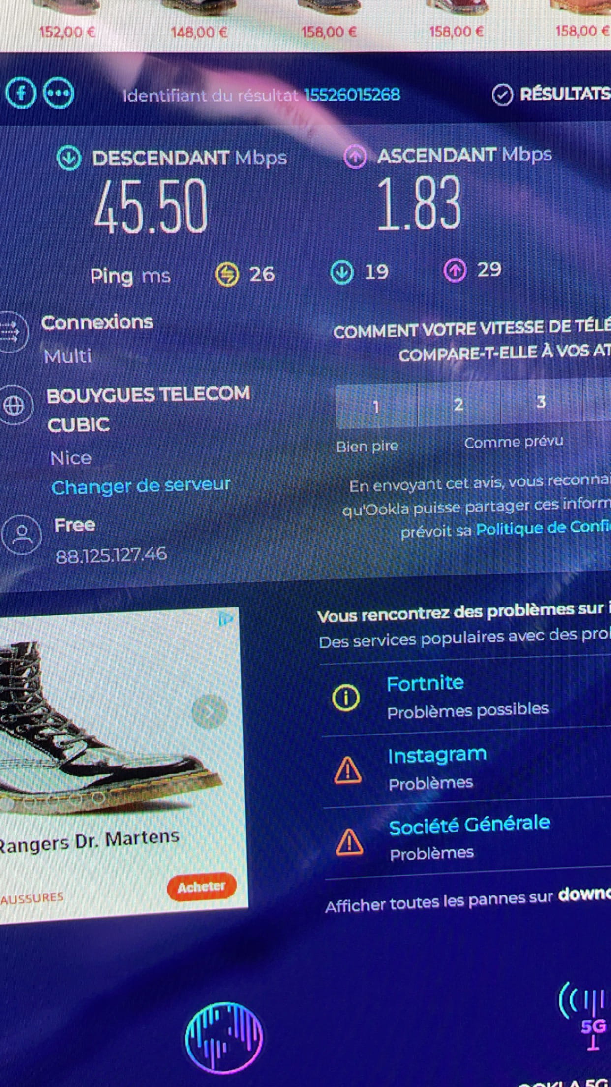

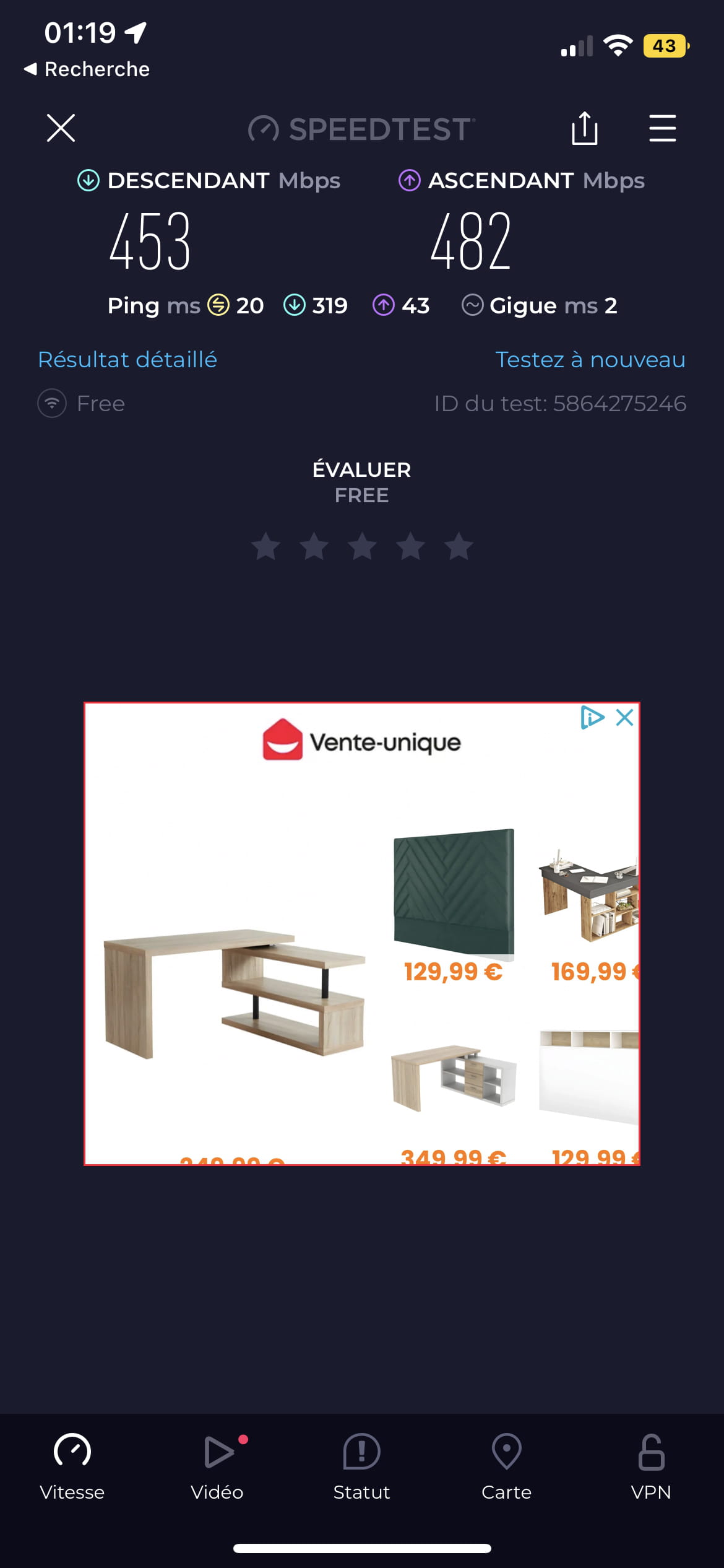

J’ai un souci depuis que j’ai la fibre chez moi, ma connexion internet en wifi est meilleure que celle en ethernet, je suis chez free Freebox delta. J’ai changer le câbles qui relis ma box à l’ordinateur et je suis soit à 250 mbps soit au alentours de 25-50 mbps en ethernet alors quand wifi je suis toujours à 400 mbps. Je vous envoie les tests de connexion fait à 20 sec d’écarts :
Ethernet:
Wifi sur téléphone :

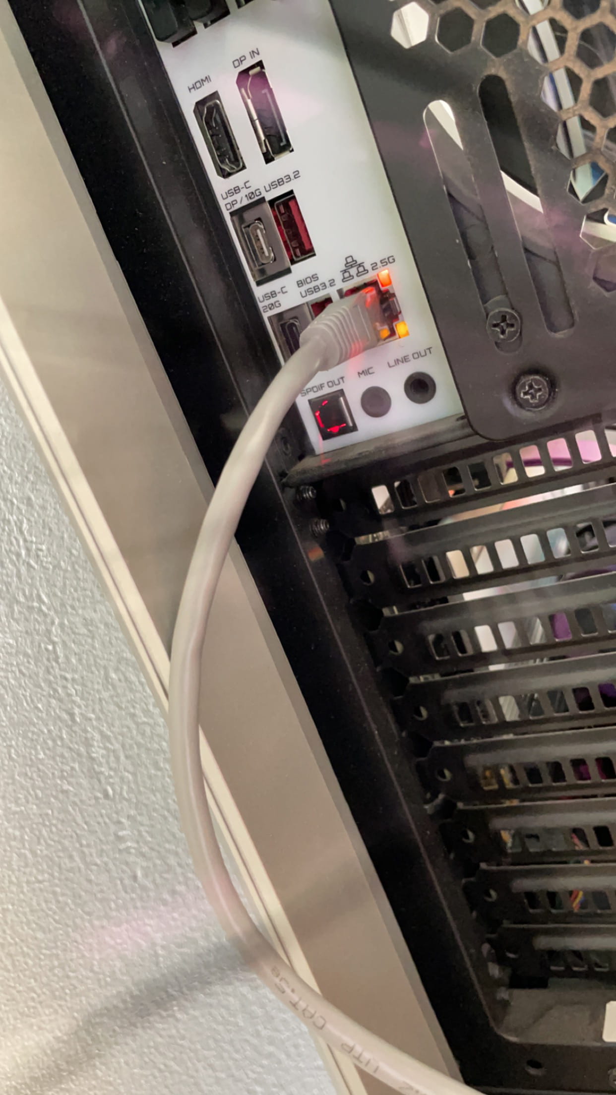

      1. Je vien de voir que les leds sur la connexion internet de la carte mère ne sont pas vert :

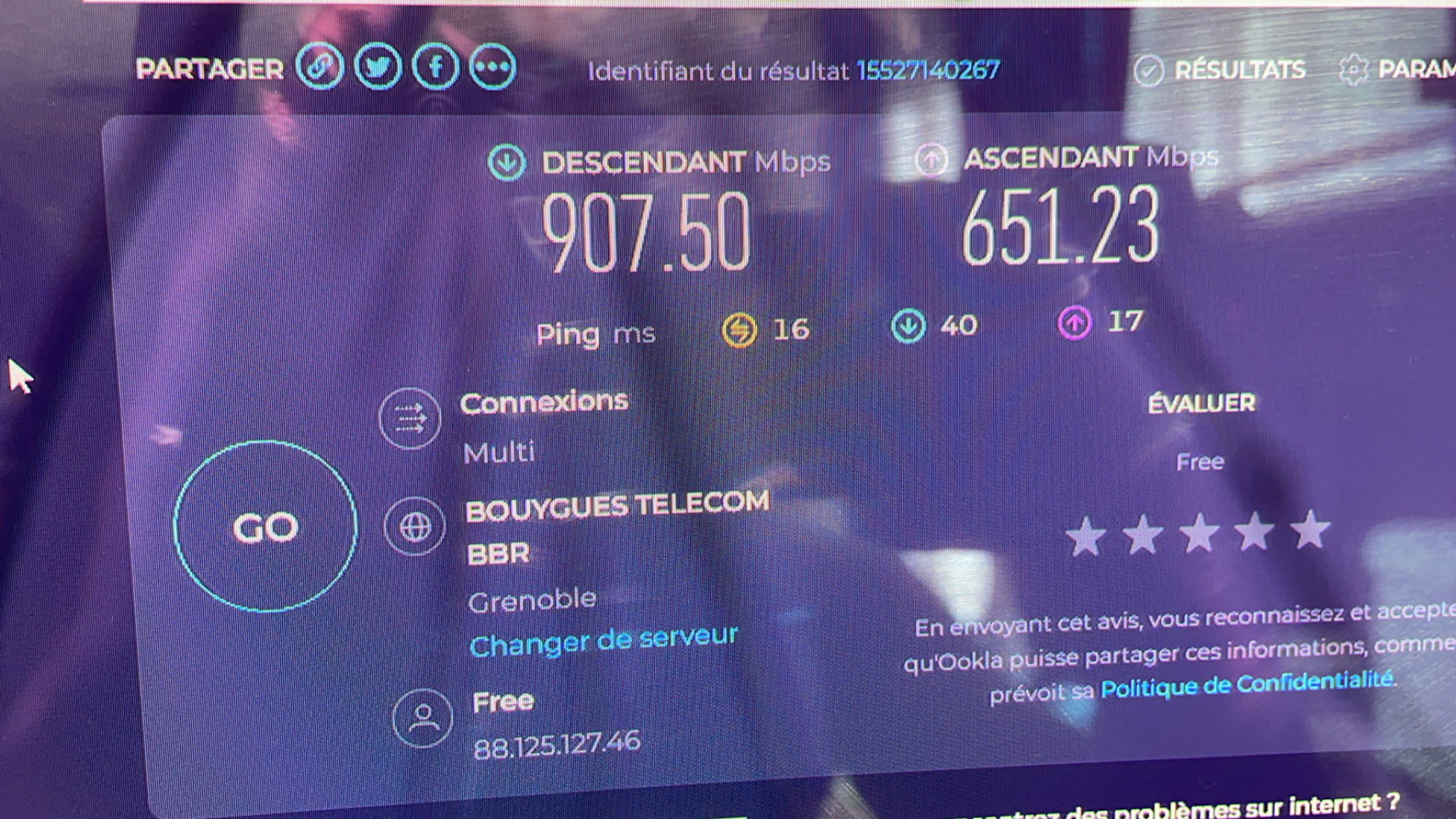

        1. Je pense avoir résolu le problème en bidouillant dans mes propriété de la carte réseau notamment le contrôle de flux désactivé et vitesse du duplex a 2,5 gbit :
          Cependant la led reste rouge a voir si cela est normal

            2. effectivement quand je desactive la regulation dynamique j'ai 1gb/s alors qu'activer j'ai 50 mbps merci !
