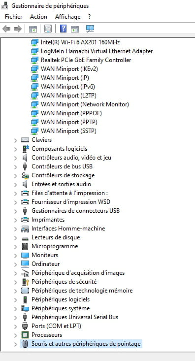

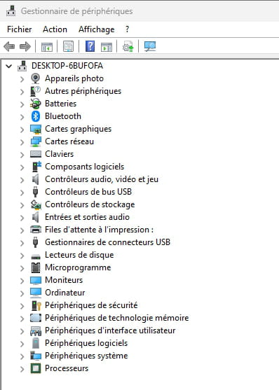

    2. ce n'est pas un des pilotes qu'il a désinstallé mais bien la "racine" des pilotes c'est à dire qu'il n'a plus ceci dans son gestionnaire de périphériques comme je vous le montre ci dessous (je ne sais vraiment pas comment il a fait pour désinstaller cela) (1er screen son pc sans "Souris et autres périphériques de pointage" et le deuxième le mien avec).

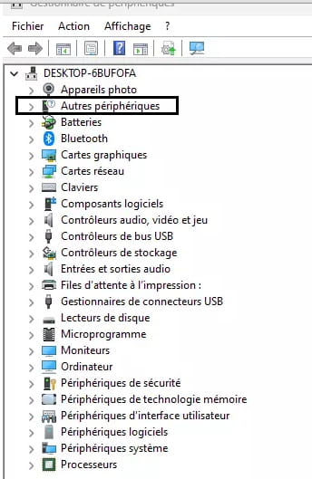

    sur le pc qui a le souci, regarde ce qu'il y a dans "autres périphériques"
    donne l'identifiant du périphérique ==> clique ici
    PS: la 1ère ligne suffit, poste la via 1 copier/coller dans ta réponse
    exemple ==> HID\VID_046D&PID_C52F&REV_3000&MI_00
    1. il n'y a que
      MMDEVAPI\AudioEndpoints mais c'est les enceintes donc pas ce qui m'interresse

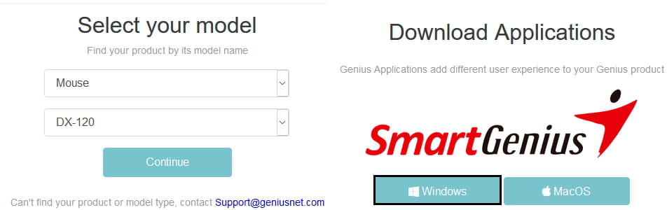

    si tu n'en as pas, dans cette page ==> clique ici
    télécharge et installe l'application pour Windows (clique sur l'image)

      ce qui aussi étrange, c'est qu'il n'y pas de périphériques "souris et autres périphériques de pointage", alors que le pc est 1 portable...
