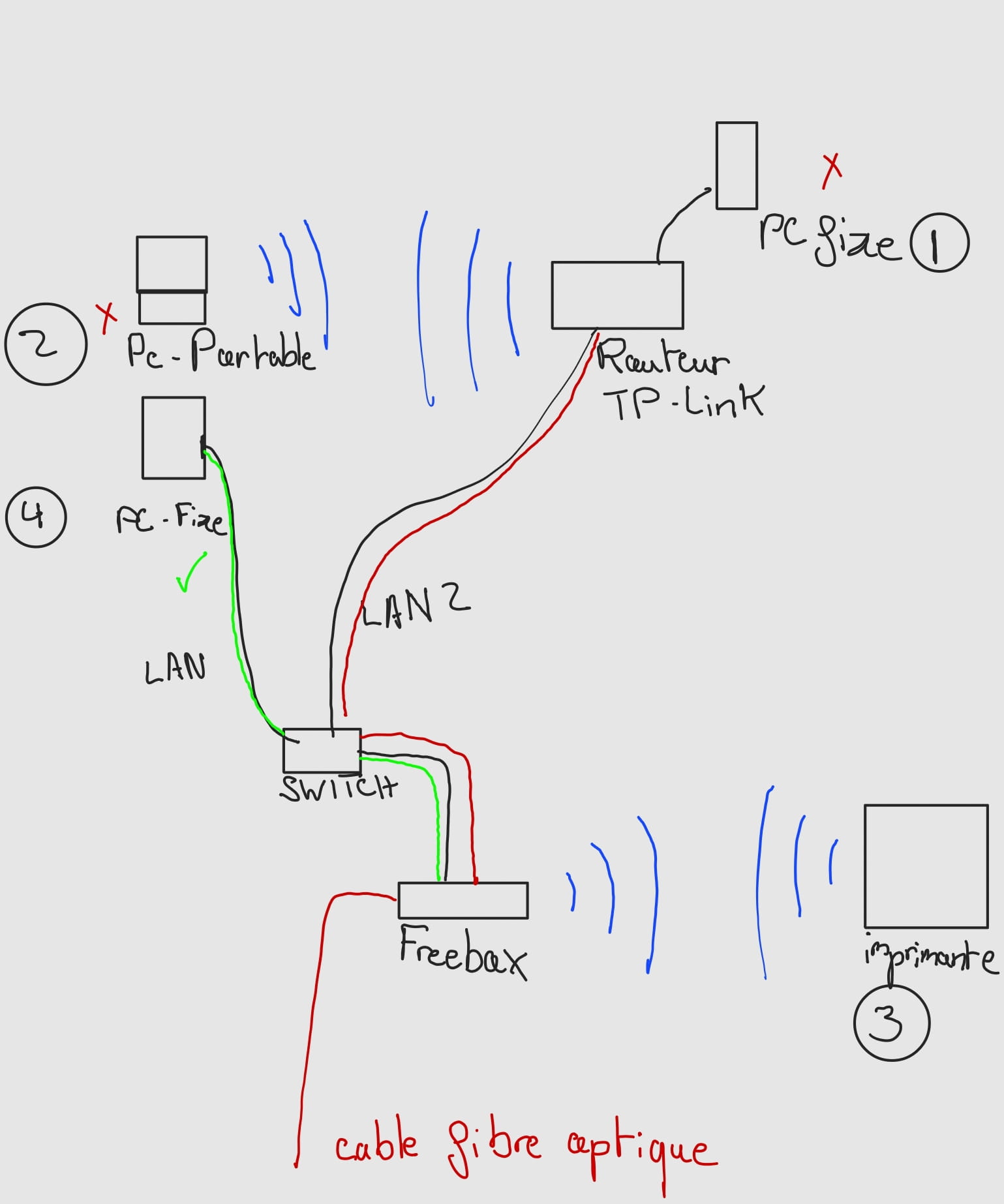

j'ai un ordinateur qui est connecté en LAN à un routeur, qui est lui même connecté à un switch, et qui est lui même connecté à ma Freebox.
L'imprimante est connectée en Wi-Fi à la Freebox. Voir schéma car mes explications ne sont pas oufs :
Or, que ce soit en LAN, ou en Wi-Fi, quand on est connecté au routeur, impossible de détecter les appareils connectés à la Freebox, et donc l'imprimante.
Je précise que le souci doit venir du routeur, car un autre ordinateur qui est connecté en LAN directement sur le switch (sans passer par un routeur ) détecte tout, sauf ce qui est connecté au routeur (voir schéma).
Je suppose donc qu'il faut que je modifie des réglages dans le routeur (TP Link Archer AX10 ) mais je ne sais pas lesquels.
Merci d'avance de toute aide.
    bonjour,
    Dans ce genre de configuration, il est préférable de configurer le TP Link Archer en mode "AP", Access Point.
    Pourquoi ce TP Link Archer est-il présent?
      Une autre façon de faire, c'est de connecter le routeur à la freebox, le switch au routeur, et de couper le wifi de la box.
    2. OK, merci !
      Le switch est dans la cave et sert à connecter la box à tous les RJ45 de la maison (prises murales ).
      Le réseau ne passe plus à l'étage du dessus de la maison, alors on a opté pour un routeur pour avoir un bon signal à l'étage.
      Edit : ça fonctionne, merci !
