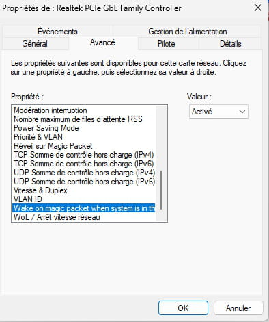

Depuis peu j'ai voulu mettre wake on lan sur mon pc fixe hélas celui-ci ne fonctionne pas malgré que quand le pc est allumé il recoit bien les paquet wake on lan et que j'ai bien paramétrer ma box, mon bios et windows comme il faut une idée de d'ou peut venir le problème ?

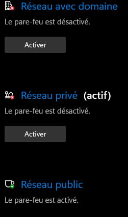

Paramètre réseau windows
Windows recoit bien le paquet magique

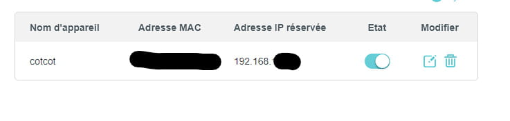

Paramètrage de la box TP Link
Voila si quelqu'un a une idée de qu'est ce que j'ai mal fait ca m'interesse parce que la je ne vois pas ce qu'il manque.

    1. Yop, j'ai modifié les ports pour 7 ou 9, mais le problème reste le même quand l'ordinateur est allumé, aucun problème, il reçoit les paquets, par contre dès que je l'éteins le port lan ne donne plus aucun signe de vie quand j'envoie le paquet magique pourtant toutes les options d'alimentation sont désactivés pour que la carte réseau soit active et c'est aussi déclenché dans le bios.
