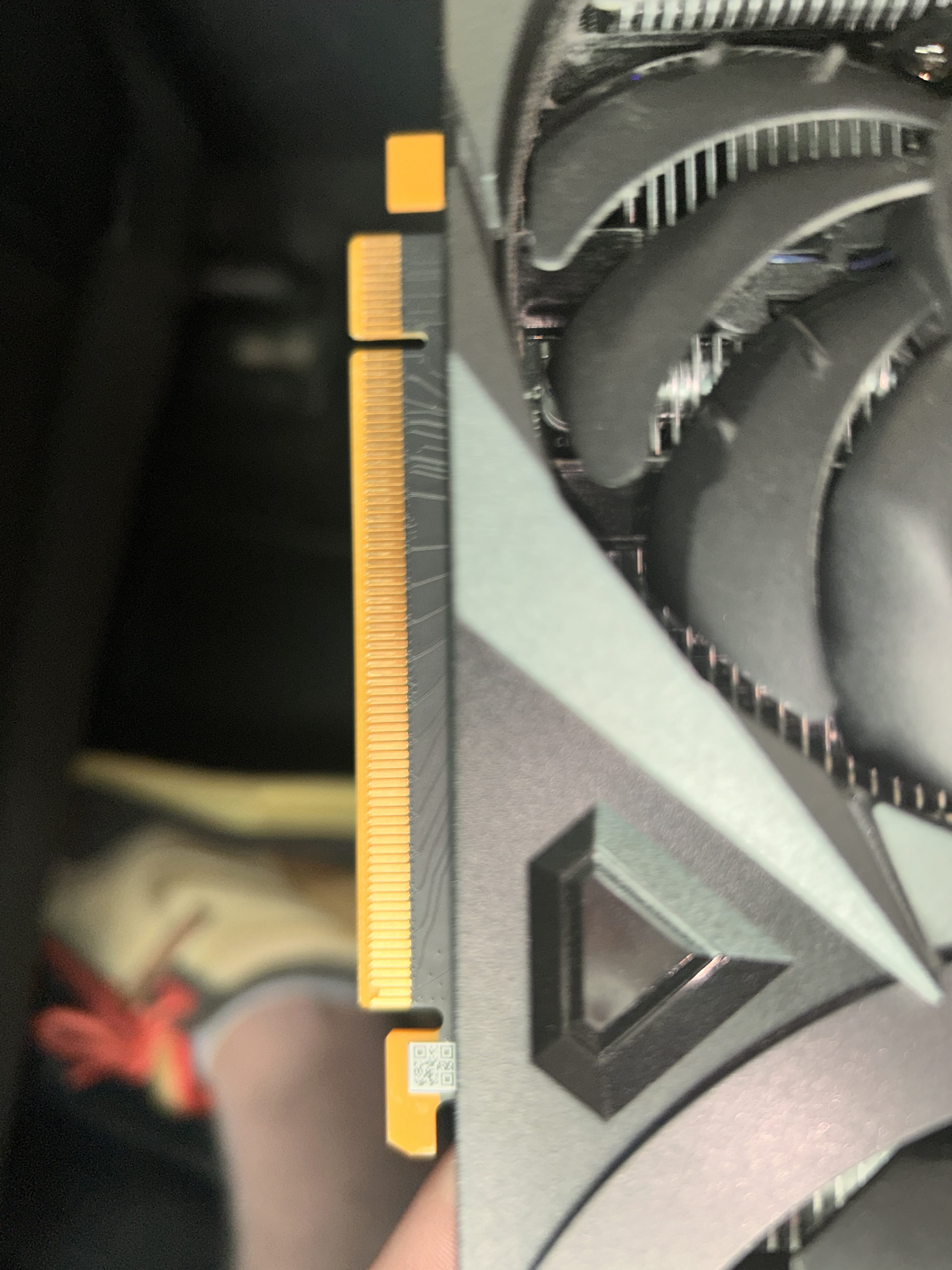

Bonjour,depuis quelques jours j’ai changé ma carte graphique de pc et depuis j’ai plein de big en jeux alors que avec je n’en avais pas du coup j’ai enlevé la carte graphique pour voir et j’ai constaté qu’il y’a avait les deux branche pci qui était cassé sur ma carte graphique est ce que c’est cela qui peut faire que j’ai des frizz en jeux alors que avant je n’en avais pas
Puis un autre de l’autre côté

On voit pas trop bien sur la photo mais si les pistes pciexpress sont effectivement endommagé de deux connexions, la carte graphique est morte.

Je ne vois rien de cassé, que ce soit sur la 1ère et 2nd photo.
si c'est par rapport à l'avant dernière pin qui est plus courte... C'est normal !
Il faudrait chercher le soucis ailleurs.
Peut-être la ram; une modif dans le bios pour OC ou autre ? ...

Sympa de le dire au post 14.........du coup quel était le rapport avec la photo du slot ?
@flo88
Jsp je pensais que c’était la carte graphique
