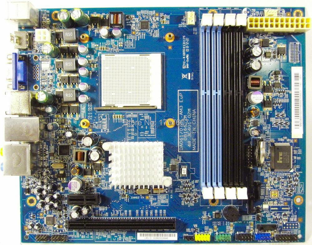

    1. J'ai trouvé sa
      DA061/078L-AM3 EUR 08166-2M 830401,02M DE IN CHINA
    2. Contributeur
      @Jean26843326
      Donc ta carte mère, ça doit etre ça:.... La batterie Cmos doit faire 3 volts ou 3.3v, il faudrait vérifier ou la changer, elle est vertical, à côté des barrettes de RAM, c'est une pastille inox de 2cm de diamètre...?
    3. @jeannets
      Oui ça ressemble à ça mais du coup je dois retirer la pile ?

      Voici ce qui est dit sur le site et c'est bien pour un ACER X3300
      https://manualsdump.com/en/manuals/acer-x3300-x5300/160918/33
      AMIBIOS8 prend en charge un mode "récupération flash", qui peut être utilisé pour mettre à jour un BIOS à partir du bloc de démarrage.
      Ceci est utilisé pour mettre à jour une image du BIOS sans avoir besoin de démarrer sur un système d'exploitation. Ce qui suit est le
      processus que l'utilisateur doit suivre pour flasher la ROM du BIOS.
      1. Préparez un disque sur clé (DOK) et gardez-le à portée de main.
      (1). Connectez le périphérique de stockage USB à un port USB de votre ordinateur.
      (2). Enregistrez AMIBoot.ROM sur le périphérique de stockage USB.
      (3). Après avoir enregistré le fichier, débranchez le périphérique de stockage USB.
      2. Connectez le périphérique de stockage USB contenant le DOK à un port USB du système.
      3. Appuyez sur le bouton d'alimentation pour démarrer le système, puis appuyez sur Ctrl + Home.
      Le système initialise le processus de récupération du BIOS. Le code BIOS défaillant sera restauré à partir du DOK.
      4. Une fois le processus terminé, le système redémarrera.
      Tu peux même débrancher ton disque dur, car il n'a pas besoin de windows... Par contre, il te faut le fichier de Flash du BIOS, tout seul sur ta clé USB... Mais tu l'avais déja, si j'ai compris..
      À noter que cette carte est en vente ici: https://www.ebay.fr/itm/165405286204

    Voici le Manuel ACER X3300 https://manualsdump.com/en/manuals/acer-x3300-x5300/160918/33 Avec une carte mère DA078L-AM3 BIOS recovery , Page 25 A noter, page 68, un dessin qui montre le "Clear Cmos" en JBIOS1 Il faut le déplacer 15 secondes sur la position 2-3 pour RAZ puis ramener en position 1-2 pour continuer la normale.. - -Depuis modif de CCM, il n'y a plus de mise en page présentable.
