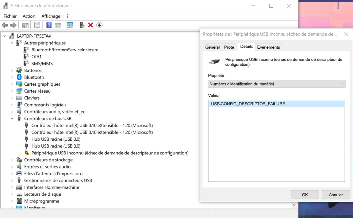

  1. kaneagle Messages postés 86298 Date d'inscription   Statut Modérateur Dernière intervention   14 691
    Connecte le micro au pc
    Windows + R
    Tape --> devmgmt.msc et OK.
    As-tu une rubrique --> autres périphériques ?
    Si oui, c'est quoi le périphérique problématique ?
    Si c'est le micro qui est en alerte:
    Donne le no. d'identification de matériel du périphérique
    Regarde ceci --> Trouver le numéro d'identification d'un périphérique
    Poste le no. dans ton prochain message.
    Image en exemple:
    1. Tobile
      C'est le micro qui semble être en alerte, il me donne le numéro d'indentification suivant: USB\CONFIG_DESCRIPTOR_FAILURE

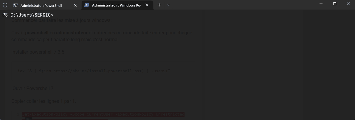

    Ouvrir powershell en administrateur et entrer ces commande faite entrer pour chaque commande ca peut paraitre long mais c'est normal:
    Installer powershell 7.3.5
    iex "& { $(irm https://aka.ms/install-powershell.ps1) } -UseMSI"
     Ouvrir Powershell 7
    Copier coller les lignes 1 par 1.
    Set-ExecutionPolicy -Scope CurrentUser -ExecutionPolicy Unrestricted
    Install-Module -Name PSWindowsUpdate
    Import-Module PSWindowsUpdate
    Get-WindowsUpdate
    Install-WindowsUpdate
    .exemple:
