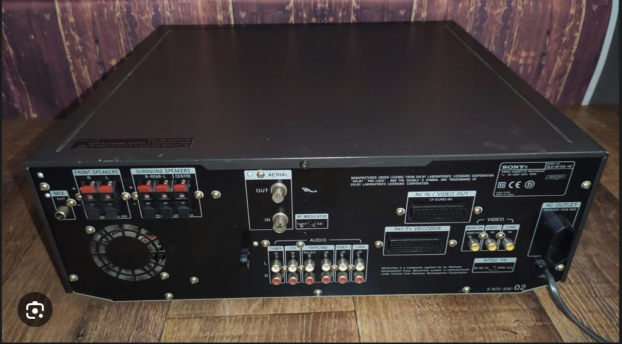

    1. voici les références :
      - TCL 75EP662
      - Sony SLVAV100
      - Bose Acoustimass 5
       Je viens de voir sur le net qu'il existait des convertisseur optique 5.1/ RCA mais je ne crois pas avoir de prise sur mon ampli.
        Sur l'ampli Sony, vous parlez d'entrée Péritel ???? je ne vois que des entrées RCA stéréo
        Il a bien les sorties pour 5 enceintes (Avant gauche - Centre - Avant droit - Arrière gauche - Arrière droit) + subwwoofer actif
        Votre système Acoustimass 5 comporte un caisson de basse et deux enceintes reliées au caisson par câbles. Ce caisson lui possède seulement deux entrées (L-R).
        je vois mal comment avoir du 5.1 avec un système stéréo avec caisson de basse.
        Le téléviseur quant à lui possède bien deux sortie audio :
        • la sortie casque (qui, en général, coupe les hp du téléviseur)  c'est sortie analogique stéréo.
        • la sortie optique numérique.
        En l'état, cela ne peut fonctionner qu'en reliant votre téléviseur via un câble jack/RCA) à  l'entrée de l'ampli Sony (TV IN).
        Passer par la sortie optique via un convertisseur optique numérique vers analogique n'apportera rien de plus si ce n'est que les HP du téléviseur ne seront pas automatiquement coupés
        1. Voici des photos pour vous aider :
          Le système Bose acoustimass 5 série 3 est bien du 5.1
          En passant par un cable jack on sort du so uniquement en stéréo pas en 5.1 ?
          Est ce que le peritel gère du 5.1 ?
            Bah... la notice que j'ai trouvée pour l'ampli sony n'a pas les prises Péritel. pas grave...
            Non pas de sortie 5.1 sur les prises Péritel, uniquement de la stéréo.

            2. Ce n'est pas ce modèle ci je me suis trompé de référence. Voici une photo :
              J'ai donc bien 5 enceintes traitées individuellement ?
                Ok... mais vous dites Acoustimas 5 et là; votre image; c'est Acoustimas 6... Je ne puis deviner. mais simplement 3 enceintes branchées (avant gauche L - avant droit R et surround gauche LS ????) pourquoi LS et pas l'enceinte centre ????
                Bon 5 enceintes  possibles sur un ampli  ayant les sorties adéquates pour du 5.1 mais seulement des entrées stéréo..
                Donc seul l'ampli peut transformer le signal stéréo d'entrée en 5.1.
