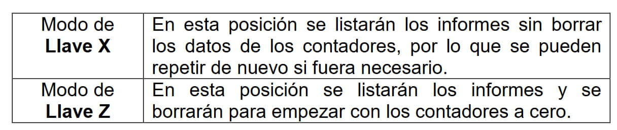

      la notice en français est celle du modèle ER-059 pas de la votre.
      Pour la ER- 057s la notice expagnole donne
      C'est à dire :
      • Mode X  - Dans cette position vous aurez la liste des informations sans effacer les données de la caisse, afin de pouvoir  recommencer si neccesssaire.
      • Mode Z -  Dans cette position vous aurez la liste des informations qui s'effaceront afin de repartir avec les compteurs à zero.
      Il n'y a pas, comme dans la notice en français, de position Z1 (journalier) et Z2 (mensuel)

    Oui c'est exactement ça, il ne disent pas comment faire le z2.

      Il n'y a pas de Z2 sur votre modèle...
      Pour avoir un rapport mensuel avec remise à zero des comptes il faut effectuer le mode Z le dernier jour du mois en fin de journée...
