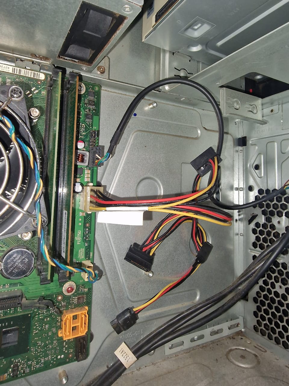

J'ai récupéré un pc Fujistu que je veux utiliser comme pc de stockage avec une dizaine de disque dur dedans. Mais ce pc n'est pas standard: l'alimentation ne sort que du 12volt du coup les prises sata sont alimentées par la carte mère.
Donc je cherche à savoir combien de disque dur maximum je peux mettre sans griller la carte mère ?
j'ai 2 disque 3,5" et 6 disque 2,5"

Regardez bien la photo. L'alimentation est relié uniquement à la carte mère, et c'est sur la carte mère qu'il y'a un connecteur pour alimenter les disques dur. Il n'y a aucun autre câble quu sort de l'alimentation et de toute façon c'est écrit dessus la seule tension en sortie c'est 12v

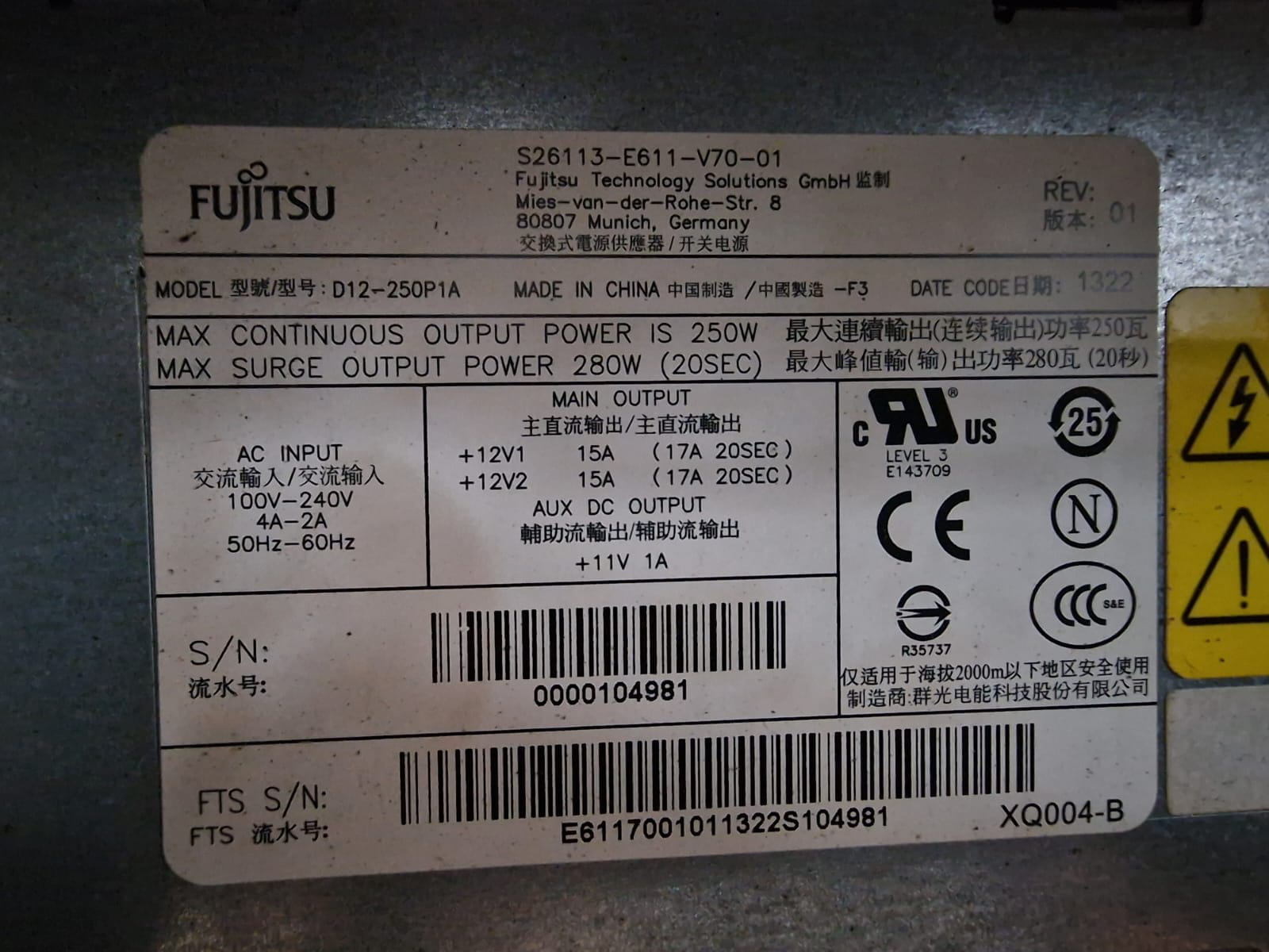

peux tu prendre en photo l'étiquette de l'alim et la poster?
fefe97200
kikoo
Salut
L'étiquette dit ça: (Fujitsu)
250W en continu au total pour la totalité de l'alim,
2 fois 15A sur 2 rails 12v soit 180W si un seul rail est sollicité.
Curieusement une sortie aux en 11v 1A, c'est pas les normes ATX du tout.
Ni 5 v
Ni 3.3V
La façon d'annoncer rappelle un peu les alims bas de gamme d'il y a 10 ans mais bon c'est pas scientific.
Corrado t'as perdu elle fait encore moins que ça faut pas jouer au loto ce soir ;-)
fefe97200 > kikoo
le 5v et le 3.3v sont créé par la carte-mère comme pour la nouvelle norme ATX12VO.
Ma question est de savoir le courant maximum que la carte-mère peut fournir ?

Il s'agit d'une alim de 250w  propriétaire à Siemens, vaguement ATX, le fait qu'elle soit spécifique n'oblige pas le fabricant aux mêmes contraintes de notation des tensions,  ce n'est pas parce qu'il n'est pas noté que le 5v est absent. Sur la droite de l'étiquette le marquage des normes  me laisse à penser qu'elle répond bien aux tensions habituelles.
@fefe97200, cette alim ne peu pas etre une ATX12VO, cette révision de l'ATX 3.0 est récente,  elle introduit notamment le connecteur 12VHPWR pour les cartes graphiques de dernières générations (RTX40xx par ex)
La on voit qu'on a affaire à un pc et une alim de conception ancienne.

fefe97200
Je sais que ce n'est pas du ATX12VO. J'ai dit que le fonctionnement est similaire du fait que l'alim ne sort que du 12v et que ce soit la carte qui fasse le 5v pour les disques dur.
J'ai testé l'alim elle fait uniquement du 12v, elle n'a qu'une seule nappe de cable qui vont vers la carte mère via un connecteur 16pin au lieu de 24pin. L'alim n'a aucun cable pour brancher les disque !!
C'est sur la carte mère qu'il y'a un connecteur sur lequel on branche un cable qui permet d'alimenter en courant électrique les disque dur.
Je reformule ma question: y'a t-il un moyen de trouver ou de mesurer le courant maximal que peut fournir la carte mère par ce connecteur?
