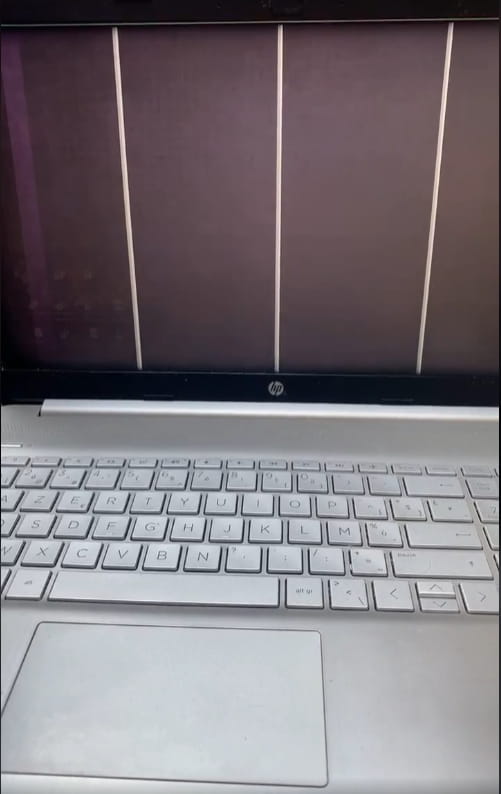

Bonjour, lorsque j'allume mon pc tout se passe bien puis dès que j'appuie ou que je le déplace l'écran vrille et puis deviens
entièrement noir. Quand je le rallume écran noir mais pourtant le ventilo fonctionne.
J'hésite entre un problème de carte graphique ou de dalle d'écran. Quelqu'un aurait une réponse??
merci (photo ci-jointe)
  1. bonjour
    essaye de brancher un 2e écran sur la sortie VGA ou HDMI sur le coté du pc.
    quand l'écran est noir sur le pc si l'image s'affiche sur le 2e écran c'est que ça viens de ta dalle.
    si par contre l'image est noir aussi sur le 2e c'est que ça viens probablement de ta carte graphique.
    cdlt
