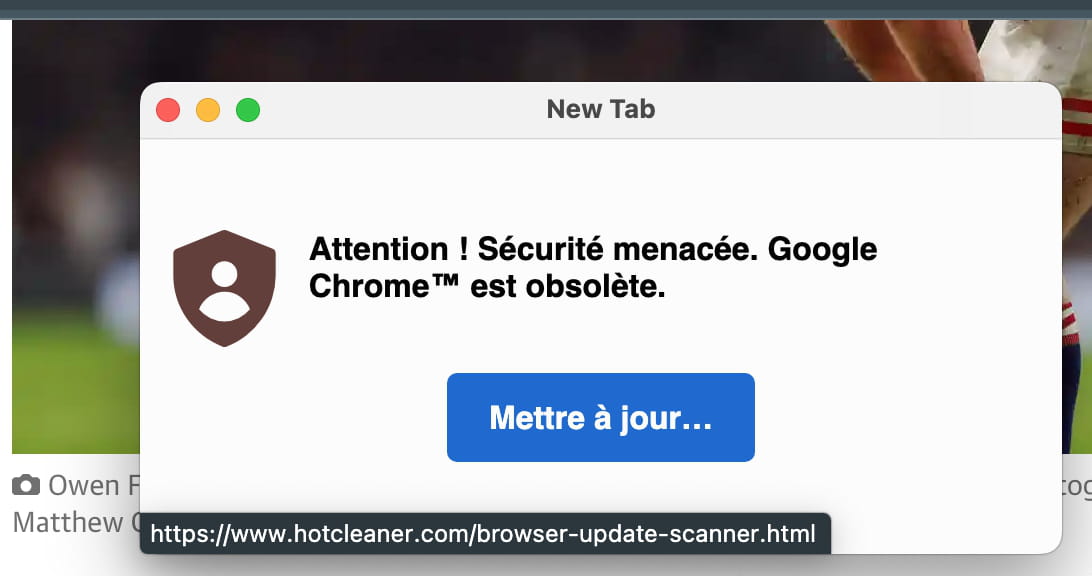

Depuis quelques temps, je recois un pop-up étrange dans un nouvel onglet qui m'indique que Chrome est obsolète. J'ai d'abord pensé à un phishing mais je ne pense pas que cela soit le cas. J'ai réinstallé Chrome mais le message d'erreur apparaît toujours.
C'est peu être lié à un add-on Google. Voici un screnshot du message en PJ.
Quelqu'un serait-il d'ou pourrait provenir cela ?
Merci d'avance pour vos réponses !

    hotcleaner.com est l'adresse indiquée dans la notification ou pup up
    Désactives les permissions que tu as accordé pour des notifications pour ce site WEB, ou tous les autres et fais le ménage des extensions.
    Et supprimes les extensions (Broser plugin) que tu ne connais pas.

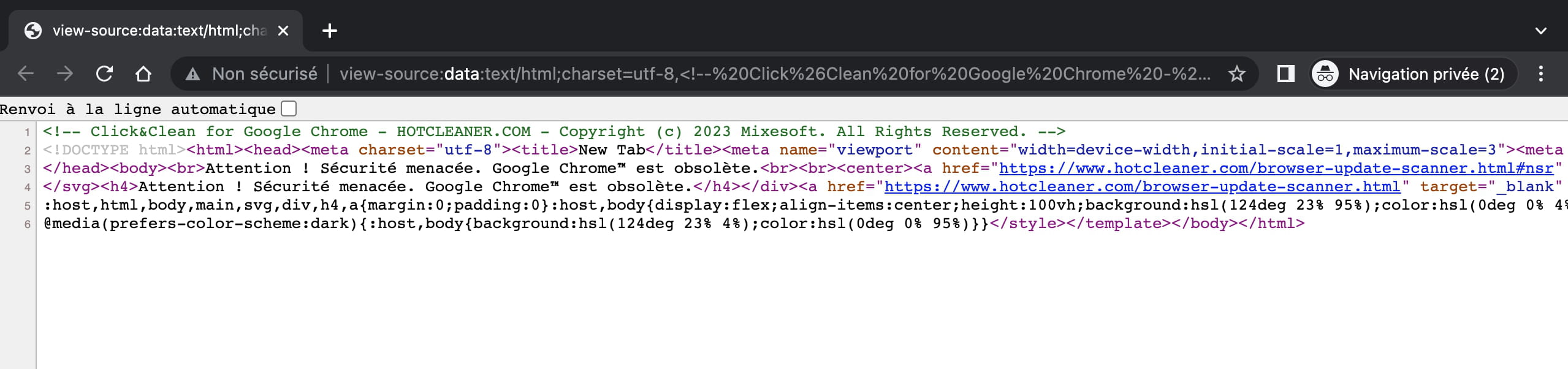

      Je pensais que oui mais en fait même problème ce matin.
      Tu trouveras en PJ le screenshot de l'onglet qui s'ouvre tout seul.
      Ci-dessous le code source de la page, peut-être que ça pourrait aider
      Je sais donc pas d'ou pourrait venir tout ça..
      Dis-moi si tu as besoin d'autre chose,
      Merci et bon dimanche !

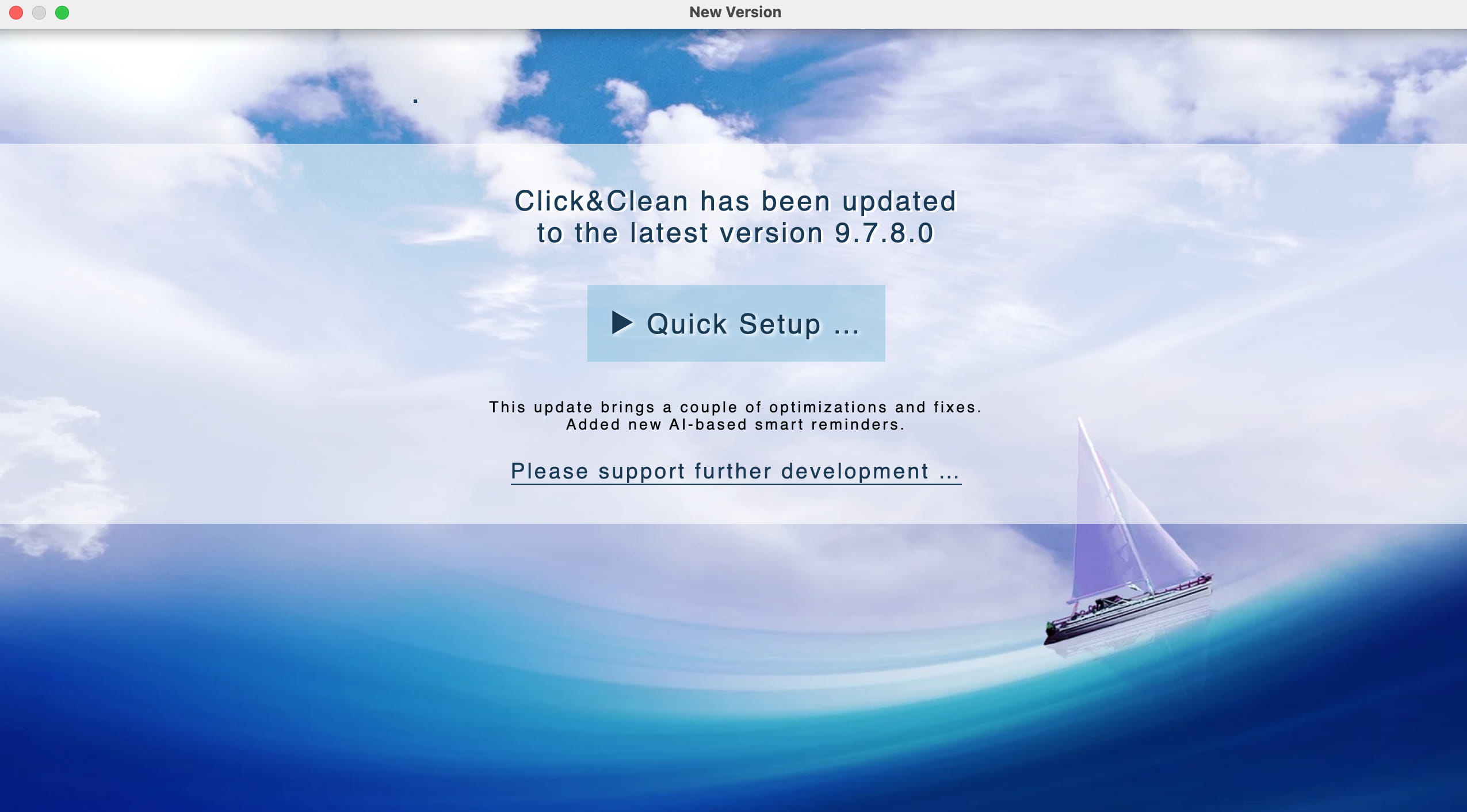

          J'ai fait toute la manip et du coup jusqu'à maintenant tout roulait mais je viens à peine de recevoir le pop-up du même destinataire, Click & Clean (en PJ).
          Ca pourrait venir d'un add-on google tu penses ? Pas de trace de logiciel ou d'autre installé sur mon ordi..
          Merci beaucoup,
          Matthieu
            C'est qu'il y a autre chose soit dans ton Windows ou soit une extension en synchronisation Google

                    Il n'y a pas d'outil d'analyse similaire à  FRST pour Mac mais ce n'est pas grave on peut supprimer cette notification autrement, car ce pop-up c'est tout simplement une notification parasite venant de hotcleaner.com supprime cette notification dans Chrome voir cette page.
                      Même si le dogme prétend qu'il n'en existe pas sous Mac ou Linux, il semble s'agir d'un malware qui prend la main sur le navigateur, ici c'est Chrome, mais probablement aussi Safari.
                      Voir par exemple ici pour une éventuelle désinfection:
                      https://malwaretips.com/blogs/remove-hotcleaner/
                    2. Modérateur
                      @brucine
                      D'après la capture d'écran du premier message, cela n'a rien à voir avec un malware qui prend la main sur Chrome c'est simplement une notification acceptée par erreur par l'utilisateur et ça on peut l'avoir sur n'importe quel système, il suffit de supprimer la notification dans Chrome (voir mon précédent message) et si ça ne fonctionne pas la réinitialisation de Chrome remettra tout en ordre.
