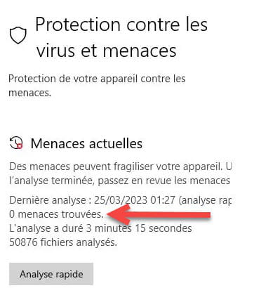

          Le fixlog est OK le fichier trouvé par Windows Defender n'était plus présent sur ton pc il avait bien été mis en quarantaine par Windows Defender.
        3. Modérateur
          @Bellabe30
          C'est indiqué qu'il y a zero menaces trouvées donc tout comme dans le rapport FRST Windows Defender dit qu'il n'y a pas d'infection sur ton pc.
          Il ne te reste plus qu'à vider la quarantaine de Windows Defender, ouvre le Centre de sécurité Windows Defender ==> Protection contre les virus et menaces ==> Historique d'analyses ==> Menaces en quarantaine ==> Supprimer tout
