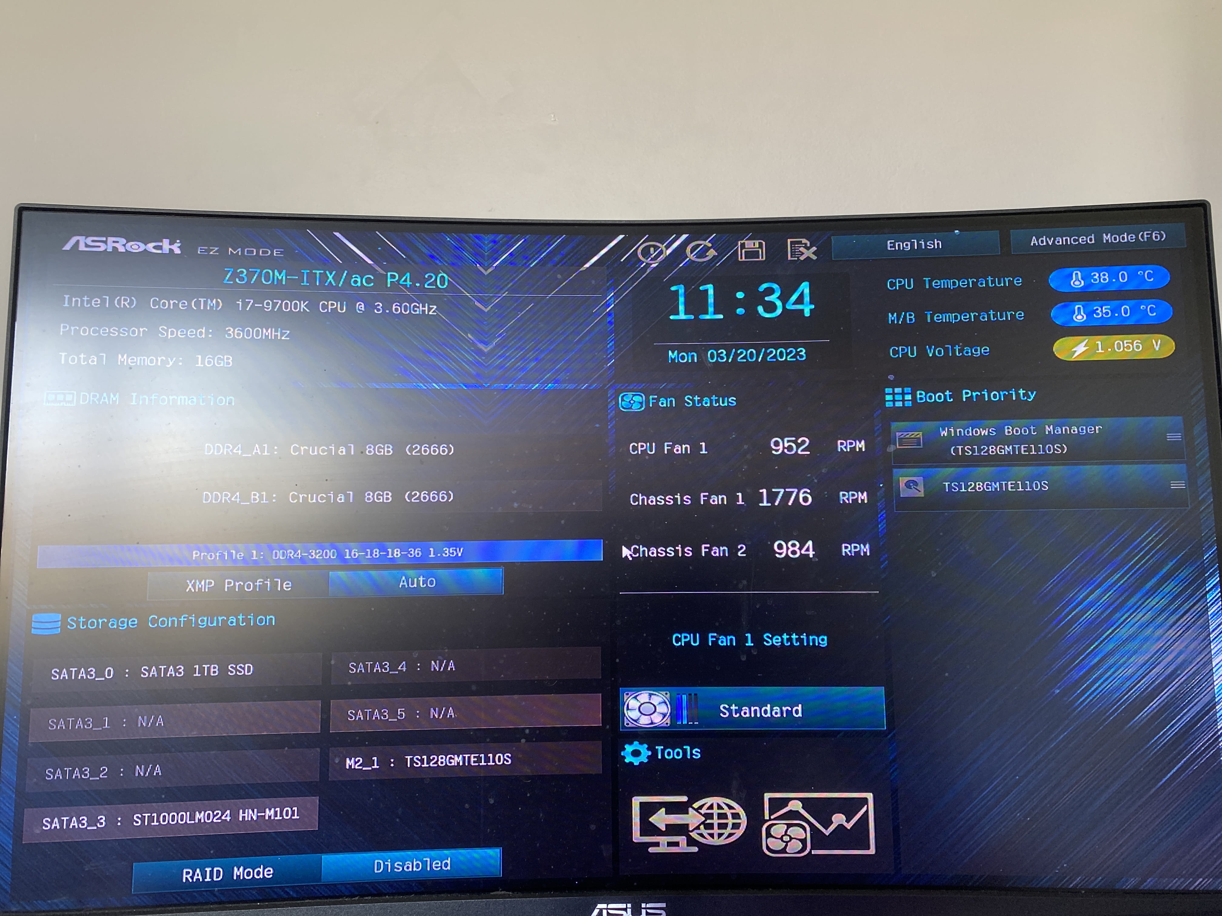

          2. Le code d’erreur inscrit est :registry error la température de mon pc est de 33 degres et je suis bloquer dans le bios je ne peut pas faire de manipulation et quand je redémarre mon pc mon pc me t’affiche l’écran bleu pendant 5 seconde et m’emmène sur le bios je ne sais pas quoi faire je mit connais pas possible de trouver une solution s’il vous plaît merci:)
            1. Oui je suis bien sous Windows 10 j’ai acheter mon pc avec des composants , ça doit faire maintenant 2 ans que j’ai mon pc . Sinon j’ai une rtx 2080 super gigabyte 2 ram de 8go alimentation tx550m 1 ssd 2 disque dure de 1000go

                ok, donc c'est 1 fixe (tour)
                tu n'as pas eu 1 code d'erreur avec ==> Le code d’erreur inscrit est :registry error?
                genre 0x....
              2. Oui j’ai vue mais si je ne peut pas bouger du bios mettre une clefs usb la détecterait pas

                  Oui il redémarre et m’emmène sur le bios .
                  ok, tu as 1 autre pc sous la main?
                  tu peux donner la référence de ta carte mère?
                  tu as des données à sauvegarder?

                    ma carte mère est une i7 9700k
                    tu peux donner la marque et le modèle de la carte mère?
                    c'est pour la touche d'accès au Boot Menu pour démarrer sur la cle USB
