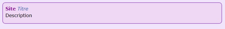

J'ai un "bloc" en HTML à modifier
J'ai un code HTML à modifier, il y a différents soucis avec ce code :
Code :
<div style="width: 97%; padding-top: 0px; padding-bottom: 3px; border: 2px solid #A96ECD; text-align: left; background: #EED8F4; border-radius: 10px;">
<div style="width: 97%; padding-top: 0px; padding-bottom: 3px; border: 9px solid #EED8F4; text-align: left; background: #EED8F4; border-radius: 10px;"><strong><span style="color: #891197;">Site</span></strong> <strong><a href="LIEN" target="_blank">Titre</a></strong><br /><span style="color: #000000;">Description</span></div>
- Comme il n'y a pas d'espaces entre le bord du contenu et le contenant, j'ai mis une div dans une div. J'aimerai qu'il y ai qu'une seule div, mais en concernant ces espaces.
- J'aimerai mettre l'url d'une image format 100x100 px en haut à gauche du bloc, à gauche des textes dans le bloc.
Comment faire ?
Merci d'avance pour votre aide.
Windows / Edge 110.0.1587.57

      J'ai ajouté la bordure dans votre code.
      A partir de votre code ci-dessous que je viens de modifier, il manque un bout de code pour mettre une image au format 100x100 à droite de tout les textes de ce bloc avec un espace de 7 px entre l'image et les textes du bloc.
      Est-ce possible de m'écrire le bloc à mettre en intégralité avec ce qu'il faut pour inclure l'image 100x100 px s'il-vous plait ? (je n'arrive pas à utiliser des bouts de codes même avec des tutos, ça fait + de 10 ans que c'est comme ça, des tutos j'en ai vu plein, presque aucun m'a été utile car non-adaptés aux débutants)
      Voilà mon code :
      <div style="width: 97%; padding: 6px 6px 6px 10px; border: 2px solid #A96ECD; text-align: left; background: #EED8F4; border-radius: 15px;"><strong> <span style="color: #891197;">Site</span> </strong> <strong> <a href="/LIEN" target="_blank">Titre</a> </strong> <br /> <span style="color: #000000;">Description</span></div>
