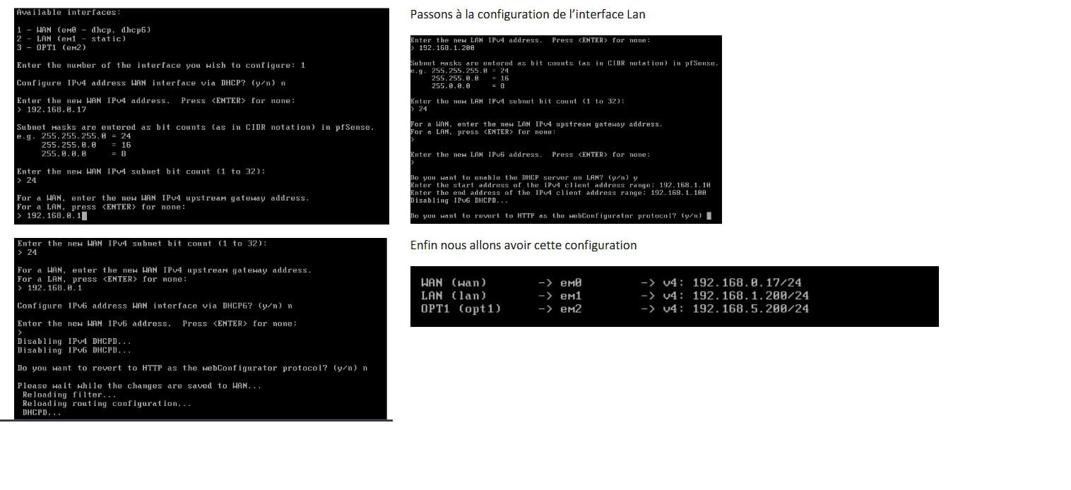

  2. zapotaya0025 Messages postés 2 Statut Membre
    Hello F-16, merci pour tes explications.
    Pour faire court, je suis en formation cyber-sécu, mon prof nous a filé un slide-tuto sur l'installation et la configuration de Pfsense.
    Mais je ne comprends pas trop où il veut en venir, et pour communiquer avec lui c'est la croix et la bannière car on le voit 1 fois semaine et il switch très vite de sujet car trop de matière en peu de temps mais c'est un sujet que j'ai envie de maitriser, donc je creuse ;)
    Je me permets de te montrer une partie du slide que j'ai printscreen ça sera surement un peu plus parlant.
    Surtout qu'il n'explique pas comment configurer la 3 eme carte réseau (OPT1)
    J'suis un peu perdu,
    Donc pour le premier screen, c'est la config du WAN puis l'interface LAN, mais voilà je ne comprends pas non plus pourquoi il assigne une adresse IP aux deux autres interfaces.
    Et pour répondre à ta question sur ce que je souhaiterais : ça serait de pouvoir terminer correctement cette configuration pour avoir accès ma page Local Pfsense, ça serait déjà un bon début ;)
    Je te remercie
      pfSense étant membre des trois réseaux (domaines de diffusions), il est normal que chacune de ses interfaces reçoivent une IP dans le réseau IP respectif.
      Par défaut, l'accès depuis l'interface WAN (donc depuis ton hôte ou tout autre appareil de ton réseau physique) est désactivé, l'accès à la page Web ne peut se faire que depuis un réseau LAN/OPT de pfSense. Je te conseille simplement de créer une autre machine virtuelle dans l'un de ses réseaux, pourquoi pas un système live pour ne pas installer un OS.
    2. brupala Messages postés 111195 Date d'inscription   Statut Membre Dernière intervention   14 466
      salut,
      Dans l'exemple le pfsense est en mode routeur , pas pont comme toi, donc en mode routeur, chaque interface a son résal IP
