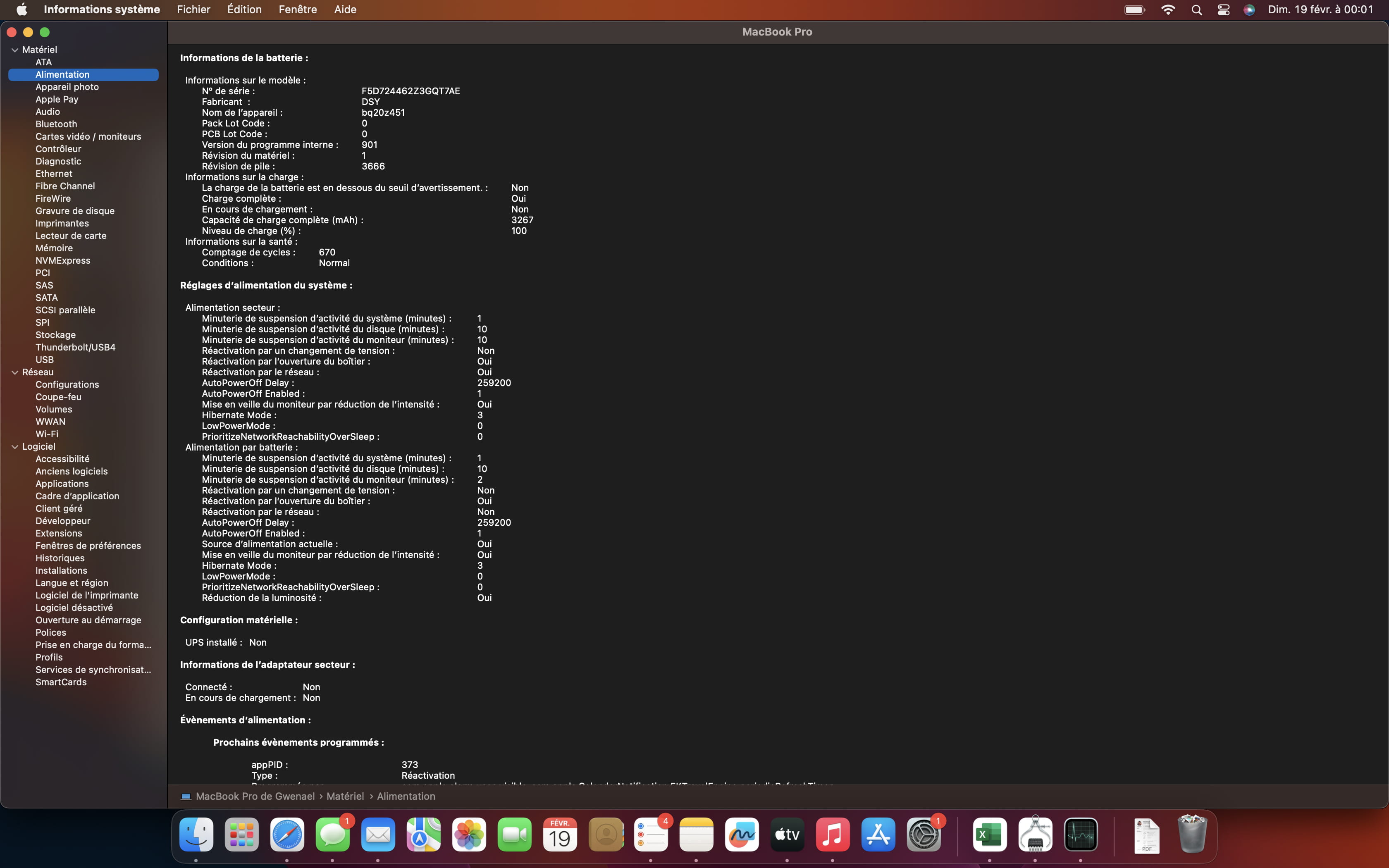

J'écris ce message car j'ai récemment fait l'acquisition d'un MacBook Pro 13" 2017 (non Touch Bar) d'occasion. Le Mac tourne sous MacOS Ventura 13.1. Le premier jour tout allait bien mais depuis la batterie semble ne pas tenir. En fait tout se passe bien pendant la recharge, puis lorsque je débranche, que je travaille un peu dessus pendant 2h-3h et qu'il me reste encore plus de 50% de batterie je le ferme et si je reviens dessus quelques heures plus tard plus de batterie, impossible de démarrer. Pourtant quand jet rebranche l'appareil reprend son niveau de charge de là où je l'avais fermé. Même scénario quand je recharge avant de mes coucher le matin. L'ancien propriétaire m'a affirmé ne jamais avoir rencontré ce genre de problème.
J'ai regardé un peu sur internet mais je n'ai jamais vu la même situation. Pour information la batterie indique un état "normal" dans réglages et compte 670 cycles.

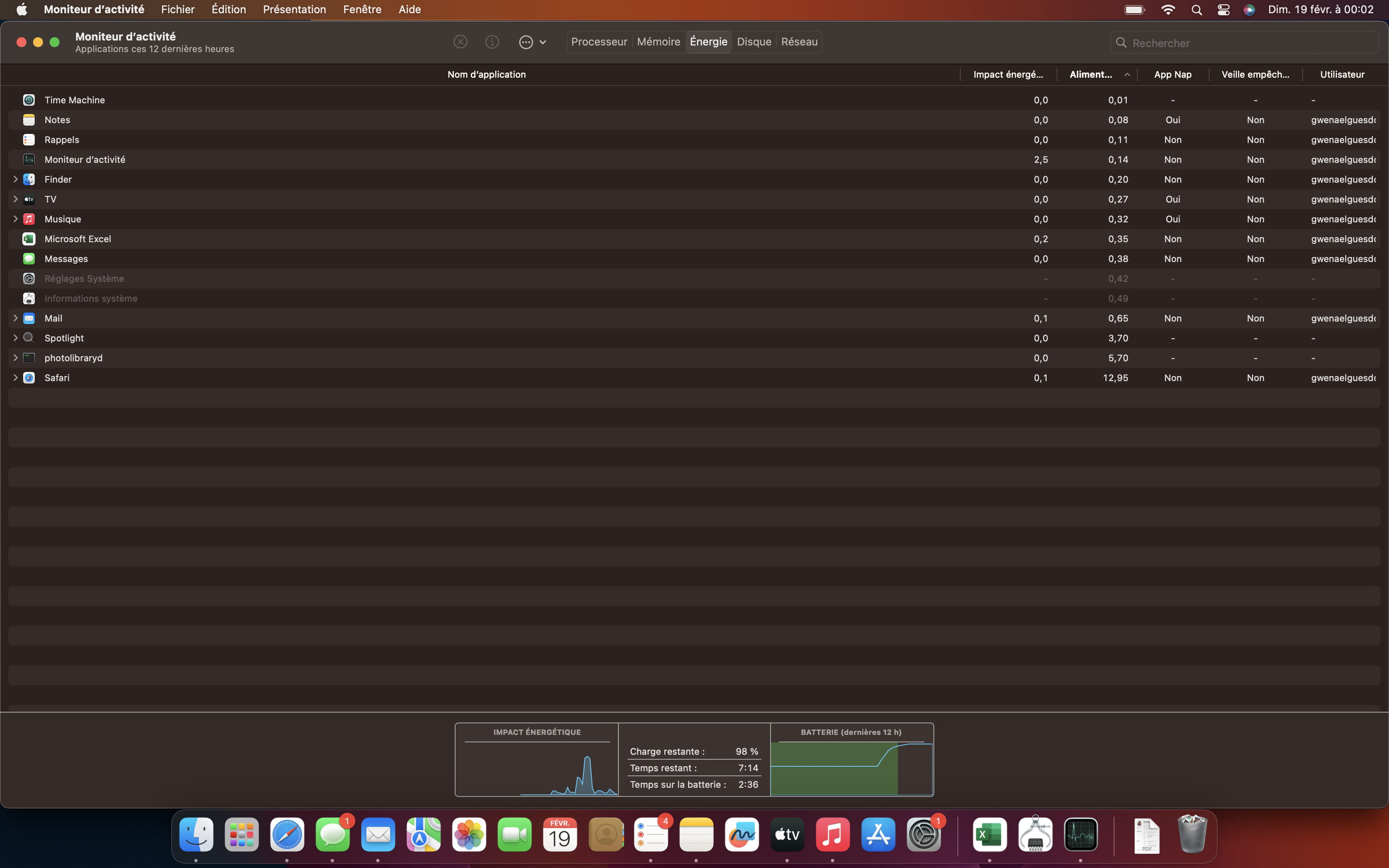

    1. philippesu Messages postés 22 Statut Membre
      Merci d'avoir répondu si vite,
      J'ai bien été vérifier l'état de la batterie et celui-ci est classé en normal. Je vous joins une capture, et de même pour le moniteur d'activité qui ne semble pas indiquer un pourcentage anormal d'utilisation d'énergie.

  3. gab1 Messages postés 6366 Date d'inscription   Statut Membre Dernière intervention   713
    Si vous etes toujours branché sur secteur le nombre de cycles n'est pas fiable.
    le seul teste que vous pouvez effectuer c'est de vous rendre en centre agrée ou APPLE STORE afin de mesuré tres précisément son état de vie.
