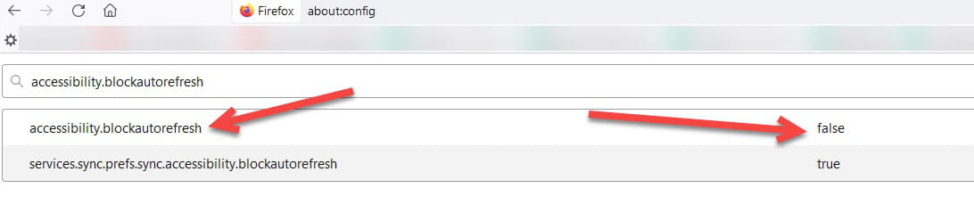

    Dans la barre d'adresse de Firefox met ceci about:config  dans le champs recherche met ceci accessibility.blockautorefresh normalement il devrait être sur False si ce n'est pas le cas double clique sur la ligne pour le mettre sur False voir ci-dessous :

      Un grand merci à toi, toujours au top ! j'avais trouvé cette indication mais pas le bon chemin d'accès pour Mac OS.
