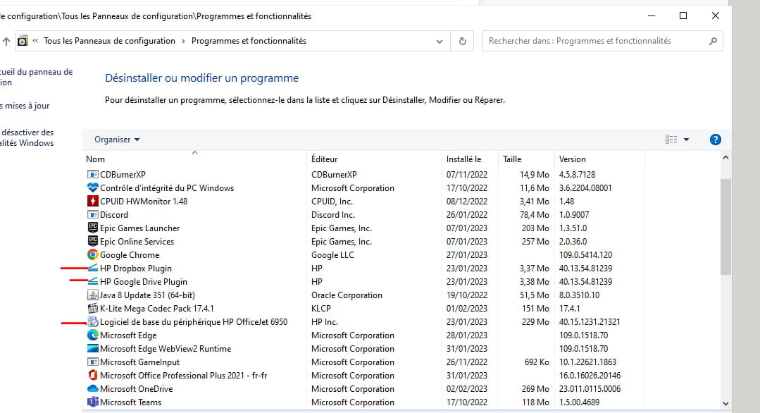

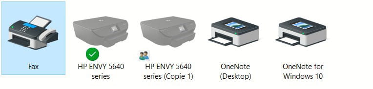

      1) La liste des imprimantes c'est celle qui se trouve dans
      Panneau de config > Materiel et audio > Périphériques et imprimantes ?
      ici j'ai :
      Y compris  le fax ?
      2) Oû se trouvent les logiciels et pilotes ?
      1. c'est cela
        https://forums.commentcamarche.net/forum/affich-37781407-onenote-m-empeche-d-imprimer#p37781985
        et pano de config ..... programmes et fonctionnalités

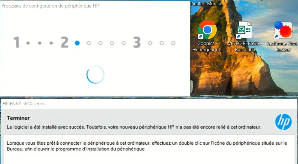

        1. Ok, lorsque je réinstal l'imprimante elle doit être sous tension ou non ?
        2. J'ai réinstallé l'imprimante mais je remarque deux annomalies.
          Après la réinsatalle j'ai eu deux imprimantes dans le panneau de config !?? Maintenant une a disparue !!...
          Pour le moment je n'arrive pas a activer la connexion USB malgrès ce message : (voir capture en bas )
          Lorsque je double clique sur le raccourci bureau il ne se passe rien..
          Et dans le panneau de config en cliquant j'ai :
          _Assistant d'imprimante HP
          _Visualiser le contenu d'impression
          _Personaliser
          _HP all-in One...
          _Définir les préférences.

        1. lors de l'installation d'une imprimante, il faut suivre les recommandations et effectuer les choix au moment ou il sont proposés, pas ultérieurement
          il est anormal que le logiciel se soit installé sans savoir comment se connecter au pc (wifi ou usb)

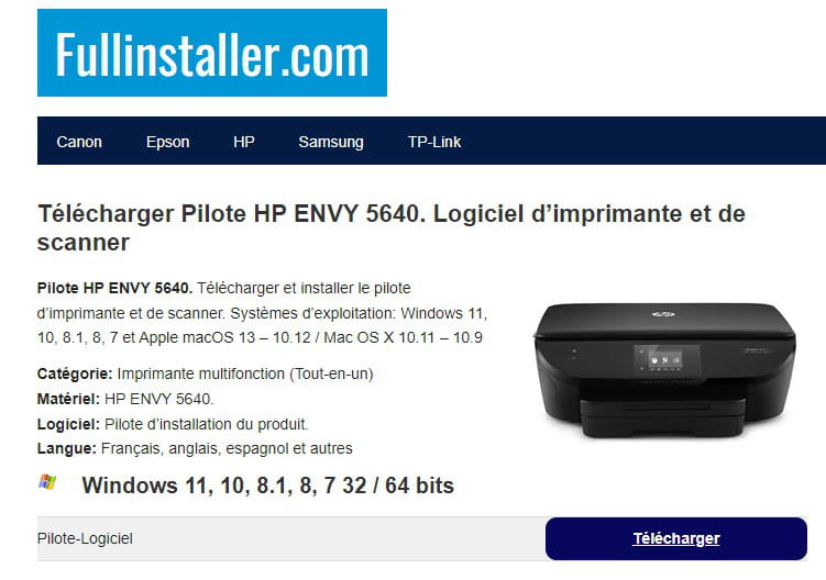

              Pack d'installation :
              https://www.fullinstaller.com/fr/hp-envy-5640-pilote-telecharger-gratuit/

              1. c'est exactement le pilote que je lui ai conseillé, directement de chez hp! soit la version 40.15.1230
              2. @Redbart
                Bonjour Redbart,
                Oui bien d'accord avec toi ; peut-être qu'il ne l'avait pas trouvé et en plus il parle de compatibilité ???
                Je pensais qu'avec la photo ce serait plus explicite.
              3. @Kori-Kori
                regarde l'historique de hertz
                le pilote est multi-système de W8 à W11

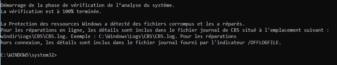

                    c'est un bug du système d'exploitation (ou de l'utilisateur)
                    scanne ton pc avec invite de commandes en admin
                    sfc /scannow
                    résultats?
                    1. copier une page en local ...??
                      Analyse systême : fichiers corrompus ??
                      Réparés ...mais toujours feuilles blanches !...
                    2. @Redbart
                      Pour le scan :
                      "Le programme de protection des ressources Windows n'a trouvé aucune violation d'intégrité"

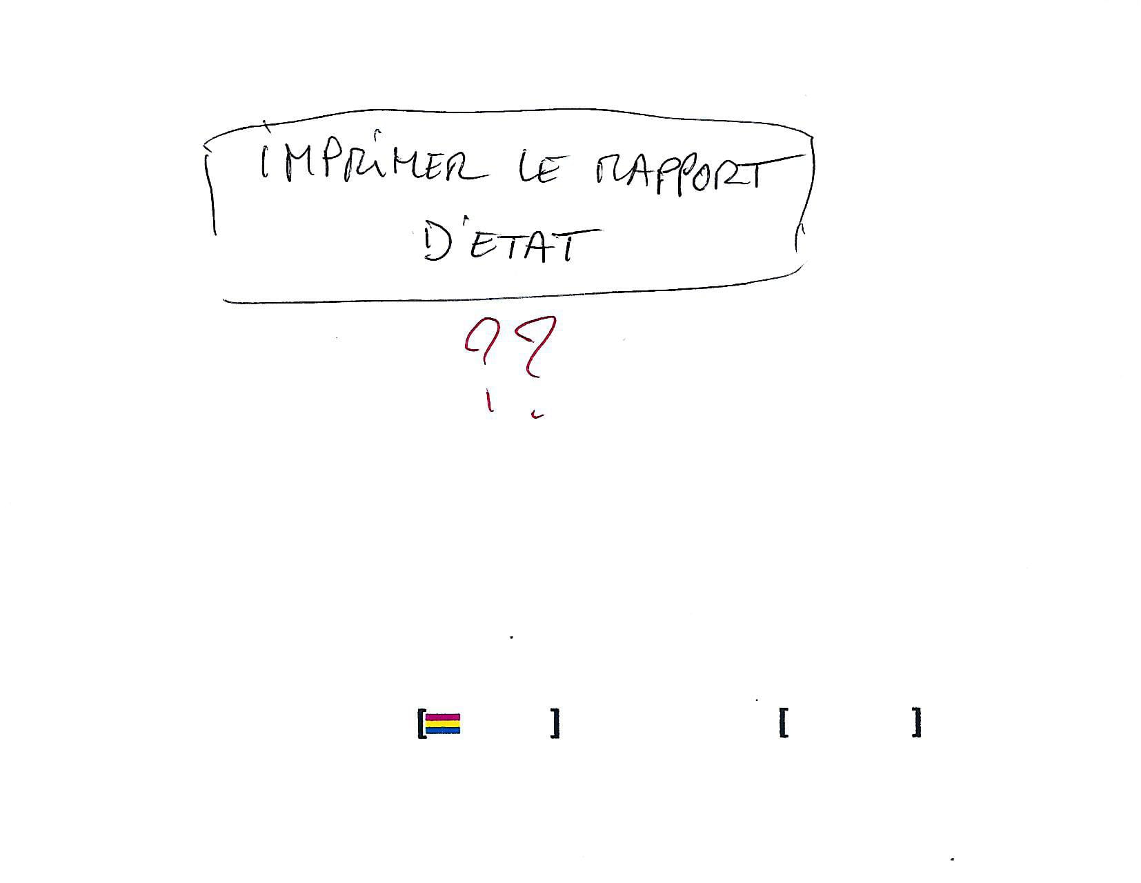

                      Hier je suis allé voir dans le menu de l'imprimante dans la
                      section "Maintenance de votre imprimante" > "rapports du
                      périphérique"
                      j'ai trouvé des images mais pas de rapport texte :
                      Pareil pour "impression des informations de diagnostic" que des images de tests couleur.

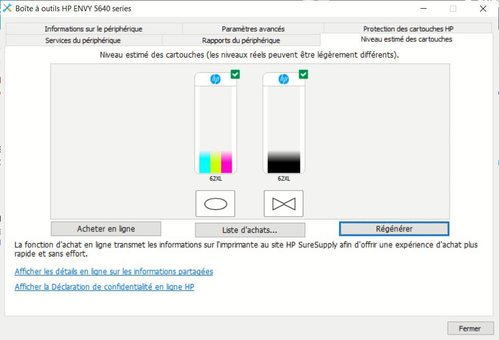

                    ...pourtant le niveau des encres indiqué semble correct !?...
                    Pour les buses je viens de faire un nettoyage des cartouches mais le test ne comporte pas de noir effectivement.
                    Donc les niveau d'encre indiqué et faux pour le noir !....
                    Dès que j'ai les moyens je rachéterais toutes les cartouches.
                    1. Bonjour à tous,
                      C'était bien un problême d'encre Noire !
                      Je viens de changer la cartouche et tout est rentré dans l'ordre.
                      Désolé pour mon obstination a chercher ailleur mais j'ai été abusé par cette fausse information du niveau encre noire !...
