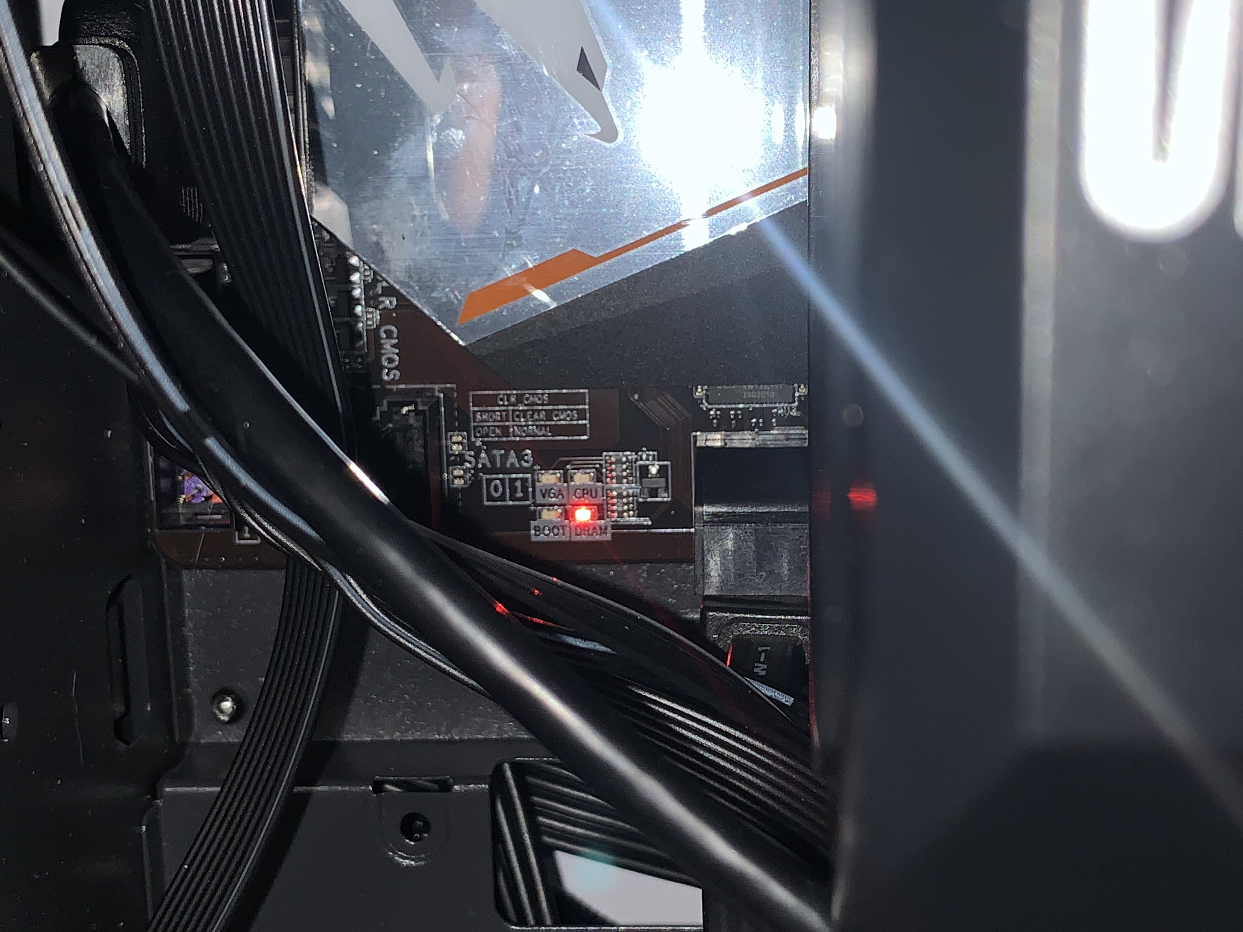

    1. Quand j’allume mon pc, un clignotant rouge est en bas à droite de ma carte mère si tu veux avoir plus d’info

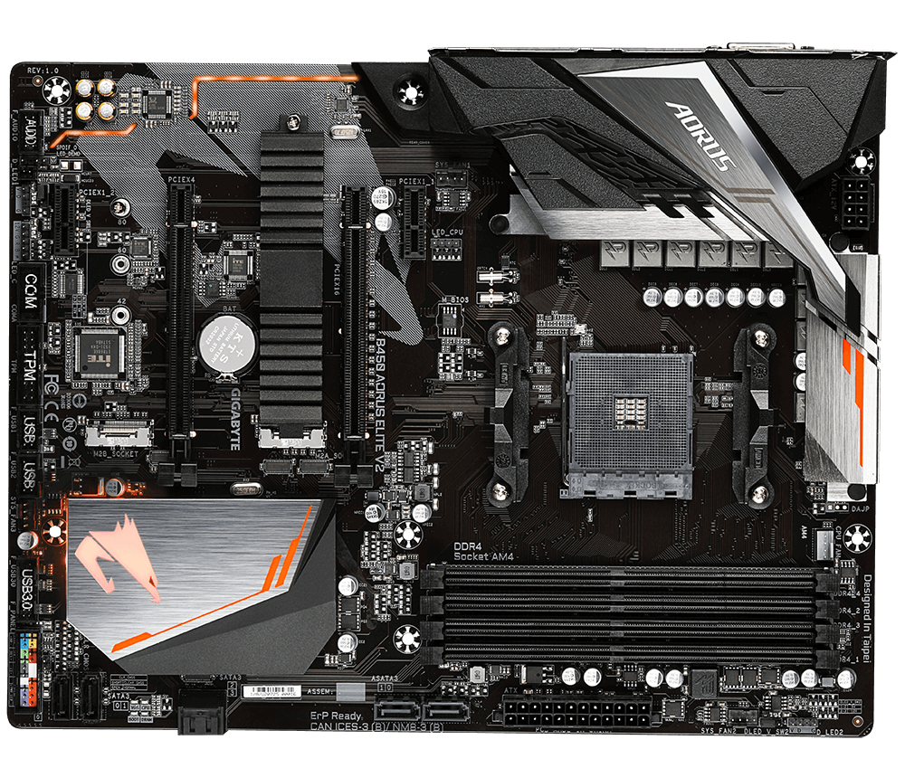

  2. Cela peut être le RGB ou le Debug led, voir la notice, et une photo de la carte mère, quel est le signalement:
    https://static.gigabyte.com/StaticFile/Image/Global/13e1286b31fe2186d12bd49cf2278af7/Product/25860/png/1000
    https://download.gigabyte.com/FileList/Manual/mb_manual_b450-aorus-elite-v2_e_1201.pdf?v=17f9ee3a1861fbcd91c679e56ba8158a

    1. Mon pc est neuf, il n’a jamais marché mais la led rouge est au niveau de DRAM seulement
    2. @Nvdis
      C'est pas clair,
      Demandes à celui qui l'a monté, Dis lui de changer la RAM en l’occurrence, même si je n'y crois pas trop, c'est en lui que vient la responsabilité de la mise en service,
    3. @Utilisateur anonyme
      Tiens une photo si ça peut t’aider à voir le problème
