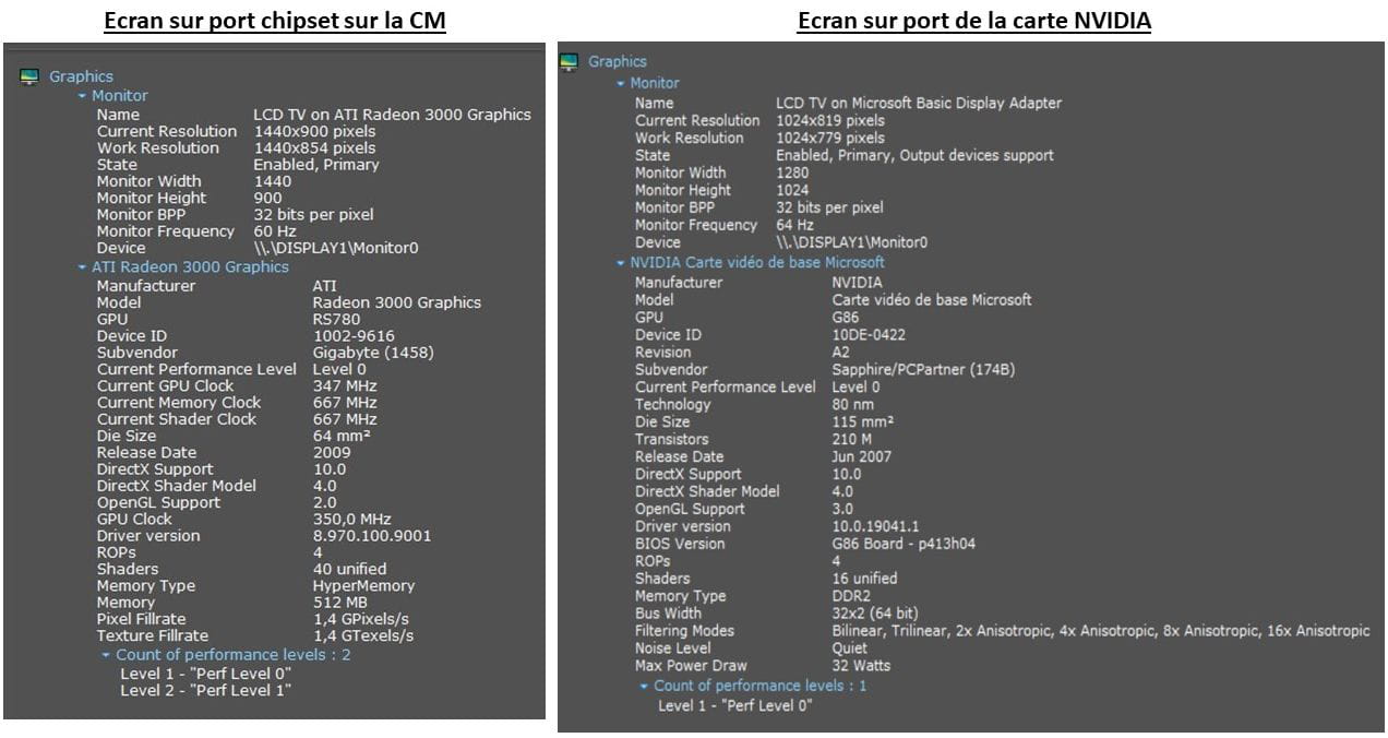

Question subsidiaire: ci-joint les caractéristiques respectives du chipset graphique sur la CM et de la carte NVIDIA. Quels paramètres faut-il considérer pour savoir quelle config est la plus efficace pour mon PC?
Note: les caractéristiques du chipset de la CM ont été affichées bien avant que je ne monte la carte NVIDIA.

    une anedocte, mais il y a une belle anomalie dans la description de la nvidia,  il est noté sapphire en guise de fabricant,  hors ce constructeur ne travail qu'avec AMD....

    A propos de ta remarque sur le fabricant: vous avez probablement raison mais je vous donne une indication, au cas où: ma CM embarque un processeur AMD Phenom II X4. Ne serait-ce pas la raison du sub-vendor sapphire?
      C'est possible Sapphire fabrique aussi des cartes mères.
      Le GPU sur la capture est un nvidia G92 , ce qui pourrait etre une Geforce GTS 250.
